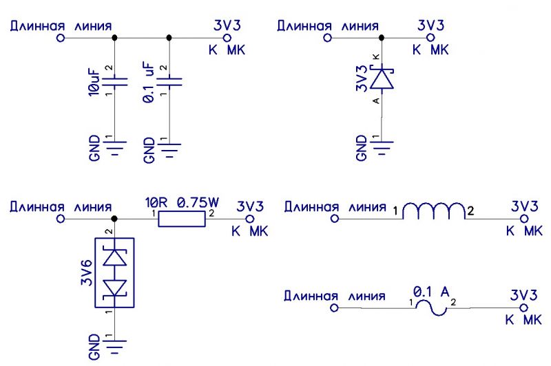

Добрый день!
Есть устройство, которое питается от 12 В, на входе стоит импульсный понижающий стабилизатор на 3.3 В, от которого питается МК.
От этой же цепи питания 3.3 В, в которой находится МК, необходимо запитать удалённый датчик (потребляет 0.1А).
Кабель до датчика длинный, 10-20 м, неэкранированный. Есть опасения, что наводки на кабель будут передаваться в цепь с МК, и это негативно повлияет на работу самого МК (это могут быть как ЭМП, например, молния на улице, так и постоянные наводки, как работа силовой сети, типа насосов и пр. неподалеку).
В сети есть много подходов, как развязать питание МК и такого выносного датчика, в которых я уже запутался: какой предпочтительнее, есть ли какие-то общие принципы для выбора? А может, какие-то из перечисленных ниже вариантов можно сразу отмести, как нерабочие?
Из предлагаемого:
1. Со стороны МК поставить 1 или 2 керамических конденсатора на землю (наприер, на 10 и 0.1 мкФ). Уменьшим колебания напряжения.
2. Установить диод Шоттки на 3.3 В на землю или TVS-диод. Отрежем любые всплески выше 3.3 В.
3. То же самое, что и п.2, но в паре с силовым (surge) гасящим резистором.
4. Поставить ферритовый дроссель для ограничения тока.
5. Самовосстанавливающийся предохранитель для ограничения тока.
6. Гальваноразвяка.
7. Комбинация вышеперечисленного.
8. Не делать ничего, проблема преувеличена (вообще, места на плате мало, поэтому хочется руководствоваться принципом разумной достаточности).
Помогите разобраться, с чего начать.

в линию с фильтрами-защитами пустить 12 В, а вход контроллера -резисторы, диоды, конденсаторы в зависимости от вида сигнала

а падение напряжения на 20 метрах уже прикинули ?

Начинать надо с исследований. Составить план работ и проверить все возможные варианты и их комбинацию. Возможно, Вы чего-то не учли, или наоборот - слишком перестраховываетесь.
Из своего опыта могу сказать, что наилучшие результаты получаются при использовании гальванической развязки между входом прибора и сигнальной линией. Данные передавать лучше в цифровом виде. Питать датчик правильней от отдельного источника питания, расположенного в непосредственной близости от него.

интересно только, по уровеню шума или наводок, целесообразнее эффективнее на начало линии питания подавать 12 вольт или сразу 3,3?
интуитивно вроде 12 вольт лучше по помехоустойчивости. Нужно мерить шум подавая имитатор наводок или от сигналогенератора.

Poe же как то работает у видеокамер. Ну и сделай примерно так же

Тип датчика?, цифра 422-485, аналог, не опыта, он думаю преобразовать в выше указанные протоколы. Иначе, заказывайте "шамана", в смысле запасайтесь бубном, и хореографом -вудуологом.
С чего бы он ток ограничивал?
Только дроссель должен называться синфазным.
Ферритовые бусины все видели да мало кто из самопальщиков применяет.
Когда на приеме делается 3,3 из 12 то сколько потеряется в проводах становиться неважным.
