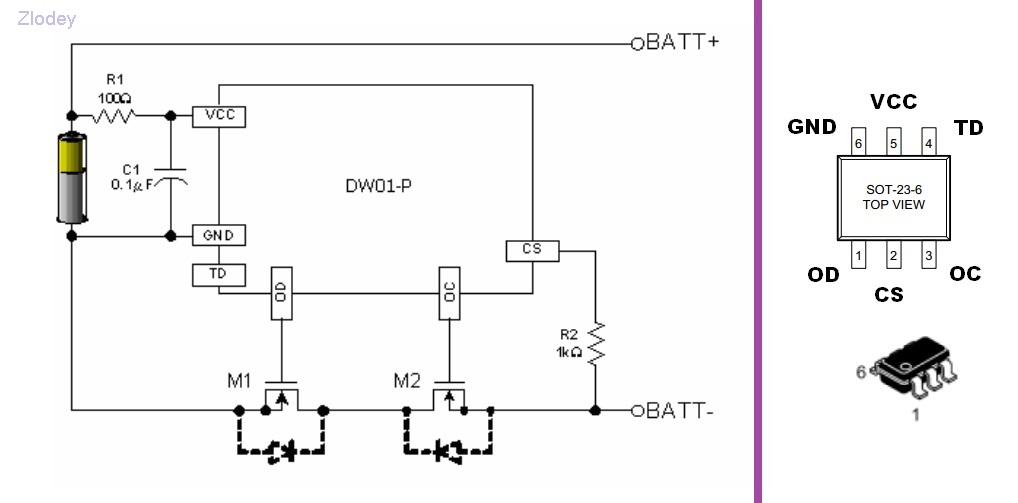

Заказал вот такие платы защиты литиевых акумов. http://ru.aliexpress.com/item/Pcb-circu ... er=1332099
Максимальный ток до срабатывания защиты их равняется 3А, а мне хочется поднять до 4-4,5А. Мосфеты там позволяют это сделать они на 5А.

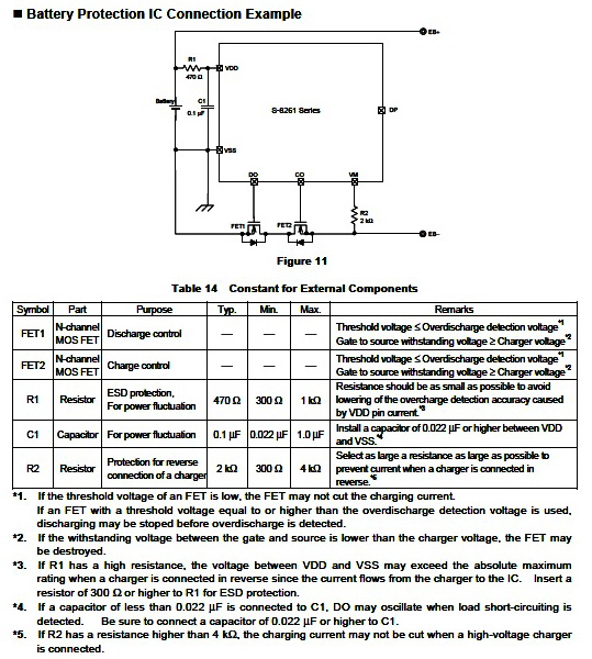

Вроде как надо менять номинал R2. С завода у меня стояли такие номиналы: R1=100 R2=1k. Менял R2 как в большую так и меньшую сторону, ощутимой разницы не заметил. Поменял R1 на 470 ом как в даташите, но ничего не меняется.

Насколько помню, датчиком тока заряда-разряда является канал открытого полевика (падение напряжения на его сопротивлении).

Так что тут сложного - все ставят два мосфета параллельно. И вы так делайте.
