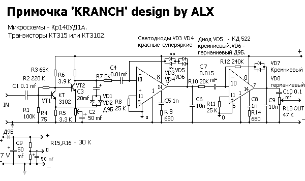

Собсно схема.
Схемотехника классическая, подбор параметров осуществлялся в 12 воркбенче.
Запахает ли нормально?

Запахает. Обычный логарифмический усилитель-ограничитель.Звук-на любителя. :)

Во-первых, странно выход сделан. Логичнее делать один выход, и переключать его между входом и выходом дисторшена. Поэтому, обычно на входе ставили повторитель (ещё один операционник, с единичным усилением).
Во-вторых, такие схемы были очень популярны в 80-х, и даже в начале 90-х годов. Думаю, что если воспользоваться Гуглем, можно много чего полезного найти. Если будет совсем тяжко, обращайтесь. У меня есть изрядное количество подобных, но только на бумаге. :wink:

Подобн примочки настраив под конкретный инструмент. колич и типом диодов и конденсаторов можно поэксперементировать.

Нуу... в самой схеме косяков выводов есть парочка, ибо надо было наблюдать одновременно 2 канала- оригинал и че получается, поэтому так реализованно.
Опер ставил тот, который был, и который не начинал сам уходить в перегруз на симуляции.
Да... фильтров там не предусмотренно...это ж чисто для начала, задумка была в том, что еще добавить предусь( есть уже, для наушников) и эквалайзер простенький после , отдеельными платами.
А почему именно светодиды? Я конечно понимаю что у них падение напряжения больше, и ток меньше, но все-же почему не какие-то 4148, или германий... советский.... прост если надо- я могу то достать даже древние германиевые.
Спасибо за советы. Уверен что еще возникнут вопросы. Буду писать.

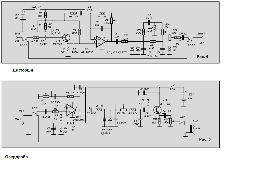

Относит диодов- ОНИ все по разному играют.комбинациями включения и количеством можно получтать различный звук. О форме сигнала-ничего сказать не могу.Стыдно признатся.но смотрел только прямоугольник. Возможно по подобию усилит-корректоров к эл маг ЗС для винила? Доп- Активный фильтр 3 кГц-и выше. 2-е примочки на совке.+интересная примочка с*шумодавом*

Интерестные схемы, спасибо.
попробуем.
