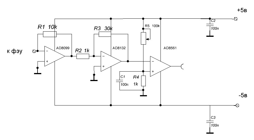

В предыдущей теме мне один хороший специалист рекомендовал ряд хороших микрух для этой вещицы.
Вообщем задача - считать импульсы тока с фотоумножителя - средняя длительность примерно 10нс могут идти с частотой до 100мгц.
Из рекомендованых микрух набросал схемку - преобразователь i/U - предусилитель - компаратор:
счетччик.JPG [35.98 KiB]
токовое сопротивление взято таким малым(10ком) для того чтобы импульсы тока не интегрировались на проходной емкости первого операционика, далее стоит предусилок на 30дб примерно - чтобы компаратор нормально откликался, ну и собствено сам компаратор нужен, чтобы малые по амплитуде темновые импульсы отсекать.
проверте схемку пожайлуста - может где емкостную развязку поставить надо, цепь дифферинцирующую включить, диодный ограничитель поставить или еще чтонить добавить...........

Товарищи!- не бросайте тему....
тут ничего особенного нету - просто надо правильно усилить импульсы малой длительности и малой амплитудой (10мв примерно)

Мне кажется, что для частоты 100МГц надо использовать сопротивления гораздо более меньшего номинала- для избежания эффекта интегрирования. И конечно- правильный монтаж СВЧ-устройства.
