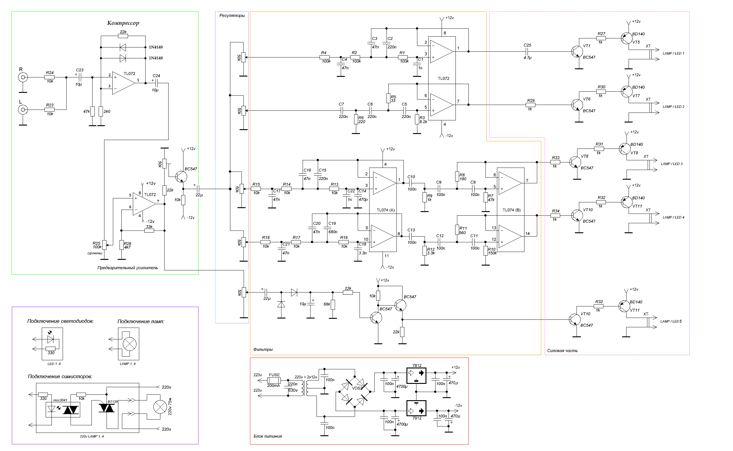

Вот схема цветомузыки созданная из нескольких брендов форума. Добавлен компрессор, пятый канал подсветки ... Нужно проверить работоспасобность устройства теоретически. И установить отключающийся микрофон.

Я просил конкретных советов по работе блоков цветомузыки , а не критики схемы.
Да легко :) То, что вы называете компрессором на самом деле есть логарифмический усилитель, передаточная характеристика которого определяется диодами, включенными в цепь ООС ОУ.Реальная же задача комрессора применительно к ЦМУ-согласование динамического диапазона входного сигнала с динамическим диапазоном выходного оптического устройства.Ответьте себе на вопрос-справляется этот компрессор с поставленной задачей, или нет.Ну а все остальное-фильтры, оптронная развязка и прочая требуют хотя бы моделирования в аппаратных симуляторах, другими словами-времени, которого и так мало....
Совет номер 1: сжимают сигнал для того, чтобы увязать динамический диапазон звукового сигнала с диапазоном боле0менее внятного свечения лампы НАКАЛИВАНИЯ. Для светодиода уомпрессор - как корове седло.
Совет номер 2: для ЦМУ достаточно(вполне) 3 цвета(красный - НЧ; зеленый - СЧ и синий - частоты выше 7 кГц). и последний совет: всякая установка ЦМУ становится интересной и привлекательной именно от конструктивного исполнения светового излучателя. А всякие там крутые схемы не добавляют ничего интересного.

В схеме есть грубые ошибки! В блоке питания, полярность выпрямителя перепутана, после выпрямителя нет сглаживающих конденсаторов, после стабилизаторов большие ёмкости не нужны, их нужно поставить перед стабилизаторами.
Самый верхний на схеме канал не сможет работать, базу транзистора необходимо через сопротивление на несколько килоом соединить с массой.

sstvov - Со схемой стабилизации согласен, просто не заметил - исправлено

Brigadir - Спасибо очень убедительно, но мне нужно 4 основных канала + подсветка. Если использовать светодиоды я выбрасываю компрессор(этой схемы) будет работать при подключении к ПК ?

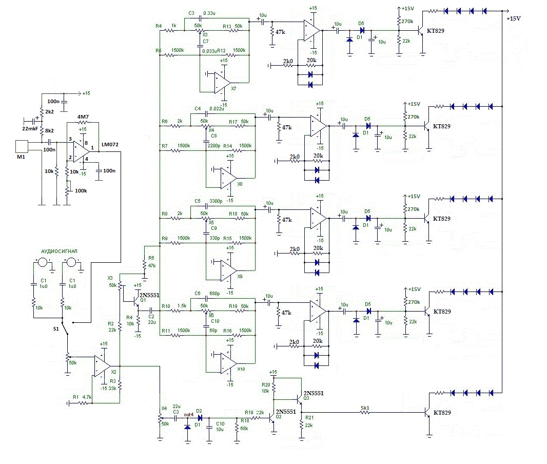

А как вам вот эта схема.
