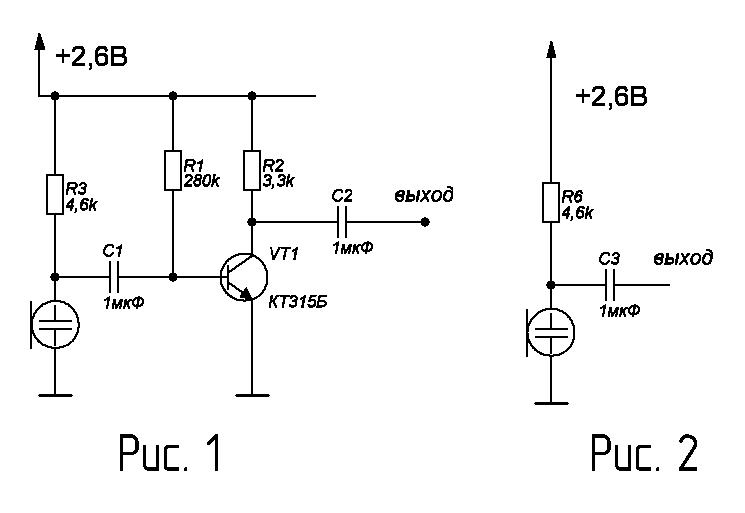

Собрал вот такую схемку (в приложении - рис.1) и подключил к входу микрофона в компе. Однако громкость упала по сравнению (рис.2). Подскажите в чем дело ?

сколько вольт на коллекторе получилость???...надо около полутора....

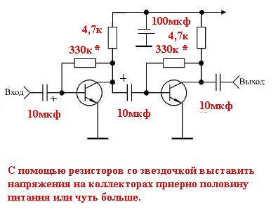

Сделай так.
Или так.
viewtopic.php?p=560636#p560636

aen, а что даст такое соединение (отмеченное красной линией) ?
Кстати кострукция вторая как то попроще, надо и ее попробовать :))

У aen схема со стабилизацией рабочей точки транзистора. Она обладает лучшими характеристиками, нежели схема, предложенная вами, но большего усиления, чем должно быть у вас, не получится. Скорее всего, у вас неисправен транзистор кт315.

Прозвонил микрофон, оказалось что у него сопротивление 1,5к. Возможно полевик полетел ?
Получается что эти микрофоны, так же как и полевые транзисторы "боятся" статического зарадя ?

электретные микрофоны очень хорошо перестают работать от влаги, стоит раз плюнуть..)))

znatok писал(а):
будет ли работать данная схема
Сами придумали? :)
А как там у Вас питание на второй транзистор подается?
Не нужно выдумывать "велосипед"
Возьмите готовую схему и спаяйте.
Если хотите просто два каскада то они должны примерно так выглядеть.
А лучше воспользоваться этой ссылкой и делать эту схему.
http://www.radiomaster.ru/stati/radio/4_28.php
Только часто при двух каскадах усиление получается избыточное и его приходится уменьшать тем или иным способом.
Или почитать эту статью с нашего сайта.
http://radiokot.ru/circuit/analog/games/24/

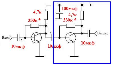

znatok писал(а):
А что именно неправильно в моей схеме
Грубая ошибка, что не хватает одного резистора от коллектора второго транзистора к питанию. На выходе поставить тоже конденсатор.
Второе совершенно нет цепей термостабилизации схемы.
В третьих при этих Ваших деталях оба транзистора просто откроются и ничего усиливать не будут.

Но там же просто один каскад из схемы, что я нарисовал.
Думаю усиления не хватит, что бы раскачать сигнал от такого примитивного микрофона, что у Вас, хотя можно попробовать.
