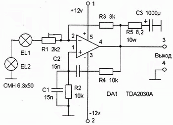

А я делал ГНЧ на базе TDA2030:
Вначале попалась статья "Возможности TDA2030"-
https://cxem.net/sound/amps/amp136.php
http://shemopedia.ru/vozmozhnosti-tda2030.html
Там была схема ГНЧ на этой микросхеме-
После "плясок с бубнами" вокруг этой схемы, получилось вот так:

Какая максимальная частота получилась с ТДАшками?
 Заголовок сообщения: Re: Альтернатива лампочки в генератороте НЧ
СообщениеДобавлено: Вт май 02, 2023 14:01:09
Карма: 195
Рейтинг сообщений: 8536
Сообщений: 42294
Рейтинг сообщения: 4
Я больше 25 кГц не пытался получить..

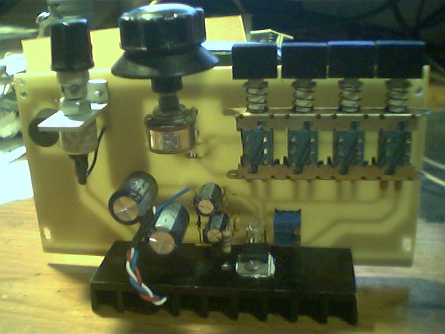

АлександрЛ писал(а):
К сожалению, конкретно этот вариант схемы сейчас недоступен
Не понял, так какой вариант схемы недоступен? А что тогда за вариант, который вы выложили (который слева от фото с осциллограммой)? Промежуточный? :dont_know:
Вот тот, что рядом с осциллографом и недоступен. Хотя он был сделан "на коленке", собран из уже готовых самодельных модулях УНЧ и БП, просто для того, чтобы "попробовать". Второй вариант- вот:
Кажется, я его даже включал.. Не помню, это было несколько лет назад, потом надобность в этом ГНЧ пропала..
