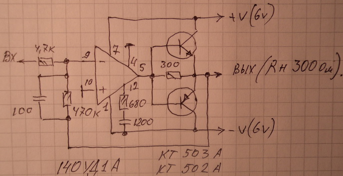

Досталась небольшая кучка(около 15) ОУ К140УД1А. Существует ли схема УНЧ на этой микре? Интересует конкретно для наушников, но любые другие варианты тоже приветствуются :) .

Почему бы и не сделать УНЧ для наушников? Только у 140УД1 слабый выход (и однотактный, и с ограниченным размахом выходных напряжений), так что на выход надо будет поставить эмиттерный повторитель на транзисторе (-ах). Двухполярное питание +-12В нужно... И это будет не Хай-Фай.

Вот такой-для наушников.

Двуполярное пит от 1-й обм тр-ра. См раздел питание. Или делай иск.средн точку . Вых каскад пойдут и КТ315. КТ361.и.даже МП 42.МП 37.

Мне нравится эта схема со средней точкой :) . Вторая схема это оу в однополярном включении?

Вторая схема (которая SAM_0266.JPG0001.jpg) - это создание искусственной средней точки с помощью ОУ.

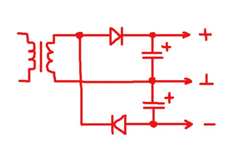

Но двухполярное питание очень просто получается с помощью трансформатора с одной вторичной обмоткой:
download/file.php?id=48301

Если не ошибаюсь, для любой из этих схем нужен трансформатор на 9в, а диоды любые подходящие. А вот в схеме SAM_0267.JPG002.jpg и последней, какой емкости кондеры брать? С3,С4- 470мкф*16в, а С1 и С2?

Все С -одинаковой емкости. Жел побольше и шунтир пленкой 0.1мкФ.
