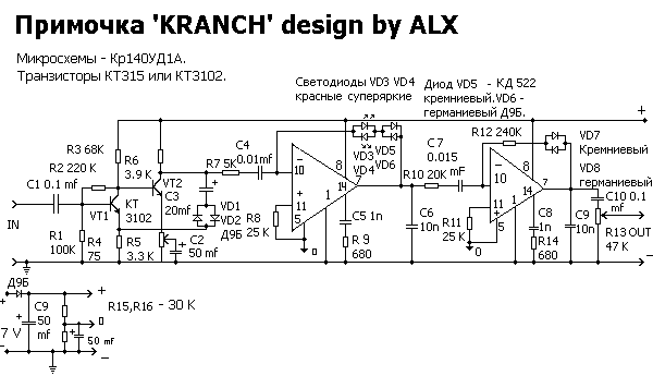

Относит диодов- ОНИ все по разному играют.комбинациями включения и количеством можно получтать различный звук. О форме сигнала-ничего сказать не могу.Стыдно признатся.но смотрел только прямоугольник. Возможно по подобию усилит-корректоров к эл маг ЗС для винила? Доп- Активный фильтр 3 кГц-и выше. 2-е примочки на совке.+интересная примочка с*шумодавом*
kranch.gif [9.52 KiB]
p0001.png [47.46 KiB]
Безымянный.png [47.21 KiB]

Интерестные схемы, спасибо.
попробуем.
