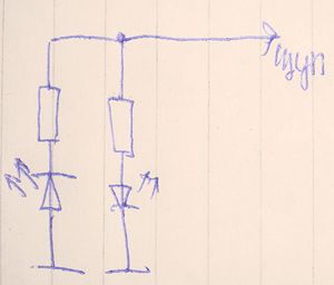

Привет Котам. Никакой логики. нужна схема элементарного пробника о двух светодиодах, пример. на одном конце зажим типа "крокодил" на другом сам щуп ,крокодил цепляется на кузов авто щупом врезаемся в интересующий провод, если на проводе минус-горит к примеру зелёный светодиод, если на проводе 12 вольт горит так же к примеру красный светодиод, господа сильно не пинайте за неопытный вопрос!!! :write:

Раз пробник, резисторы можно по полкило влепить. Когда на щупе минус относительно земли, горит левый по схеме светодиод, когда плюс - правый.
Правда, пробник этот годится лишь для достаточно мощных сигналов (например, определить полярность питания).

:shock: а каким успехом будет гореть минусовой светодиод без питания т. е. горит зеленый или какой нить другой если замкнуть щуп и крокодил.. :))
в этой схеме последовательно с красным включаем два пальчика ( общей напругой 3 вольта ) и резисторы ставим оба по 1 кОм

:write: спасибо , будем пробывать, впринципе можно поставить один резистор на цепь измерения 12 вольт, другому диоду необязательно сопротивление.
как думаете? :))
как думаете? :))
думаю, что издохнет другой сразу же :)))
не мудрите , делайте, как я сказал

собрал по вашей схеме, оба диода горят в пол накала :))
а теперь поменяйте полярность одного из диодов , ибо подключили оба одинаково , то есть неправильно

Можно смело ставить одно сопротивление.
Ничего там не сгорит.
Светодиоды спаиваются параллельно во
встречном направлении, один конец спайки
на щуп, другой через резистор на крокодил.
Пользуюсь такой схемой больше 3 лет.
