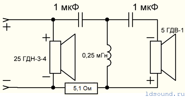

Тоже вопрос про кроссовер.
Есть, значит, колонки "Комета" 15 АС-225
Катастрофически не хватает высоких частот.
Прочитал, что их дорабатывают, но менять динамики не буду.
Вот родной кроссовер
15ас225-ldsound_ru-1.png [23.2 KiB]
Пишут, что ФВЧ 3-го порядка подогнали под АЧХ НЧ-динамика, на фильтре которого сэкономили.
Задача: сделать нормальную схему, хотя бы 1 порядка на этой же катушке :)))

Вот эти вот фильтры Баттерворта, Чебышева и прочие...
Я правильно понял, что они различаются просто номиналами элементов, а не схемой?

А я вот взял - и поменял ВЧ! :))) На поздний аналог 1ГД-50, с понижением частоты раздела примерно до 500 герц. Схема фильтра та же, что у Шорова, только номиналы ВЧ фильтра пришлось пересчитать, т.к. динамики имеют 4-омную катушку...
(кстати, при наличии измерителя индуктивности делать катушки для фильтра легко и приятно, а собрать измеритель-приставку к компьютеру можно за пять минут, там схема-то два разъёма, один резистор и несколько проводков! :))) )
Вот ссылка на статью: http://donex-ua.narod.ru/indexphp/as-us ... e6mas4.htm
Там всё просто, у меня заняло два дня, с учетом крайней ленивости... :)))

Но вопрос насчёт фильтров остался.
Разные типы фильтров для одной частоты отличаются только соотношением номиналов?

Фильтры высоких порядков применяются не от хорошей жизни - это требуется для применённых динамиков, чтоб скрыть их недостатки, сохранив достоинства... :) Чем лучше динамики - тем проще фильтры...

Версия кометовской АС с фильтром первого порядка звучит чуть лучше - но имеет мощность всего 10 ватт!

То есть, они решили выжать мощь из НЧ динамика - и поэтому задавили ВЧ динамик?
Фиговое решение.
Добавлено after 2 minutes 14 seconds:
Я уже нашёл инфу, что 250 мГн с НЧ динамиком 4 Ом даст частоту среза 2500 Гц
И что, ВЧ динамику 8 Ом надо 8 мкФ для той же частоты.

8 - много, опять же, для выравнивания чувствительности последовательно с 3ГД-31 нужен резистор в 5,1 ома... Из-за особенности АЧХ НЧ-динамика частота среза фильтра окажется выше, поэтому и для ВЧ нужно выбирать более высокую частоту среза, попробуйте для начала пару микрофарад...

Резистор там есть "родной", пара микрофарад тоже присутствует. Просто спаять по-другому.
Как проверить АЧХ без измерительных приборов? Если измерительного микрофона с заведомо хорошей АЧХ нету...
Всё по-аудиофильски: на слух!

Попробовал сделать фильтры первого порядка (2 мкФ показалось мало, поставил 4).
На НЧ динамик - родную катушку последовательно.
В результате получилось заметно больше самых высоких частот, но меньше средних.
Общий тембр так и остался гулковато-басовитым.
При сравнении до и после быстрым переключением колонок изначальный вариант звучит всё-таки лучше: полнее, середина лучше.
Видать, и вправду в этих колонках возможности низкочастотного динамика по максимуму, а высокочастотному дали остаток диапазона.
25ГДН-3-4 (он же 15 ГД-14) - и тут маркетинг.
