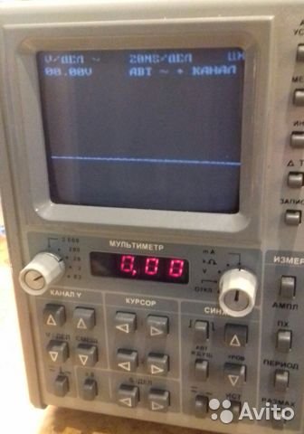

Попросил продавца с1-155 на авито сделать фото во включенном состоянии.
Теперь чья-то очередь попросить сделать пару фото из "перечня компонентов" (а книги в комплекте), чтобы прикинуть, на чем он собран.

Понял...
Ну посмотрим, будет ли продавец опускать цену на С1-155.
Я пока раскошелился на С9-28 (удачно продав при этом С1-114/1), амбары пусты...
Хотя этот С1-155 не такой интересный, как С1-154.
У С1-154 2 канала и 100 МГц, а у С1-154 1 канал, 50 МГц и не пришей кобыле хвост в виде мультиметра.
