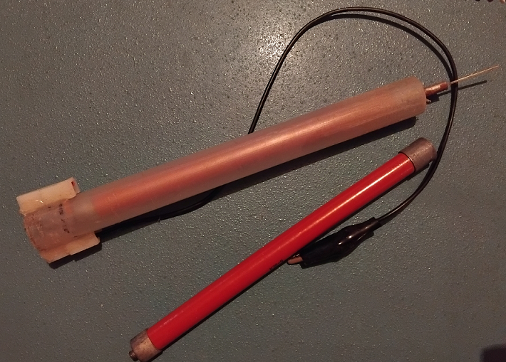

А можно ли сделать делитель из подстроечного резистора НР1-9а 68мом от кинескопного телевизора.
Из двух.

Он не такой удобной формы, чтобы использовать его практически в качестве щупа, а так он подходит. Вот, только, ещё неудобство будет в том, что делитель будет не на 10 и надо будет пересчитывать показания мультиметра.

Что мешает на 1000 сделать делитель
Добавлено after 2 minutes 26 seconds:
Тоже заморочился купил 200 штук 2Мегаома выводных. Теперь надо придумать из чего трубку щуп сделать

Из ПВХ трубы под проводку в стенах. Просто и доступно. Они серенькие такие обычно...16...20... 25 и более. По 2 метра куски.

Может немного не в тему написал, но у меня задача сделать делитель (приставку) чтобы мультиметром можно было посмотреть наличие примерно 4000Вольт -> примерно 2000Вольт -> либо 0 Вольт. Точное измерение до единиц Вольт не требуется. Выставить движок резистора один раз в одно положение (примерно 1:10), замерить 4000в, запомнить показание мультиметра (допустим 400в) и принять это значение за эталон. Этого мне достаточно.
В принципе, если значение высокого напряжения известно точно, то можно движком резистора подстроить точный коэф. деления.
Щуп, конечно, неудобный получится, только приставка.
При измерении сопротивления этого резистора мультиметром на пределе 200мОм не могу явно увидеть показания прибора, они прыгают и ничего не понятно.
Добавлено after 3 minutes 4 seconds:
Из двух.
А почему из двух?
У тебя аккумулятор на 4 кВ? Постоянка "только снится"...
Если это умножитель, то там DC+AC, да ещё и на частоте умножения, обычно в кГц.
А почему из двух?
Соеденив последовательно, как раз настроишь нужные 90 МОм.

1. Это умножитель с 2кВ до 4кВ на частоте 50Гц
2. А зачем 90мОм? Ток умножителя 300мА, его можно нагрузить 68Мегаомами, ток делителя будет 600мкА
3. Мерил 5 резисторов снятых с телевизоров, ни один не показывает сопротивления. Один разобрал протёр внутри. Полоску пытаюсь мерить прибором показания прыгают не понятно.

Лабиринт и не нужен, найти пластиковую трубку 20 - 30 см длиной и подходящим диаметром запихнуть туда цепочку резисторов. Когда мне понадобилось измерить высокое на трубе осциллографа, я использовал упаковку от микросхем, такая длинная, желтоватого цвета, досталась когда покупал на радиорынке. В неё поместилось 10 резисторов по 10 МОм 2Вт.
Используй все 68 МОм. Если тебе не принципиален коэфициент.
По памяти, проблемы были не в движке резистора, а в выводах к дорожкам.
