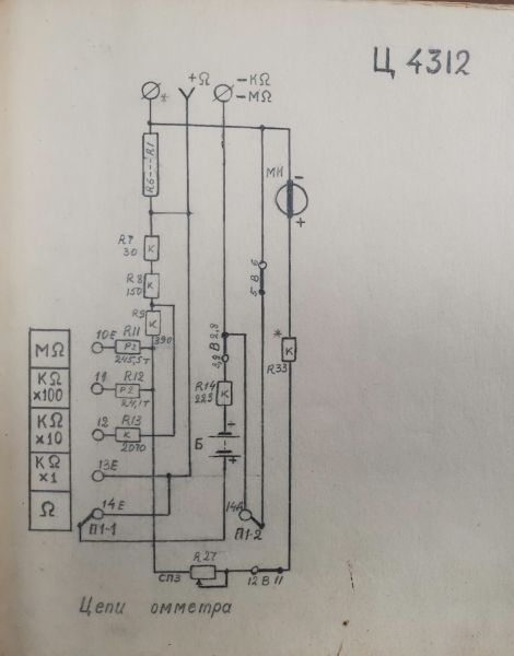

Adagumer, здравствуйте, помогите пожалуйста советом. Попал в руки Ц4312 с неисправностью пределов измерения на всех пределах Ом и кОм. Суть неисправности в следующем. На пределе Ом при включении стрелка нормально устанавливается на отметку "бесконечно" штатным R, при закорачивании возвращается на "0". На пределах кОмх1х10 также нормально при КЗ даёт "0". Но вот при измерении сопротивлений на пределе Ом показания прибора по отметкам шкалы не соответствуют номиналам магазина в 2 раза. Показание 1 Ом шкалы соответствует 2 Ом на магазине, 5 Ом - 10 Ом на магазине, 100 Ом по шкале - 200 Ом на магазине. На пределах кОмх1х10 разрыв уже практически в 3 раза. Сразу скажу, что по всем остальным пределам измерения постоянного и переменного тока и напряжения от самых низких пределов до самых высоких прибор показывает практически идеально. Но вот с этим оммметром уже весь мозг себе сломал.

R14 223Om живой?

Измерение Ом и кОм на этом приборе напрямую зависит от состояния токового шунта R1 - R7 и резисторов R8, R9, R14, R27, R33 на всех пределах и R11 на МОм, R12 на х100 кОм, R13 на х10 кОм. Ищите какой неисправен. Мне кажется что непорядок в токовом шунте, по постоянному току на пределах 6мА - 6А прибор проверяли?

На всех пределах постоянного тока начиная с 0,3 мА и до 6 А, включая 6 мА, прибор идеально работает. Как и на всех остальных пределах измерения по току и напряжению на постоянном и переменном. Идеально везде! Исключение вот только режим Ом-кОм на всех пределах. Была небольшая погрешность на - 75 мВ, подогнал R33, увеличил его номинал буквально на 4 Ом. Но не помогло. Все остальные вами указанные сопротивления также имеют необходимый номинал по спецификации, включая переменный R27 1 кОм +-20%. Всю схему измерения токового шунта и сопротивления пропаял. Была, скорее всего или расшатал, холодная пайка на ножке R4, но по итогу ничего не изменилось. Прям парадокс какой-то

Нифига себе "буквально"! А контакты чистили у П2К и на галетнике? А ещё, бывает вина в батарейке - на омах с неё потребление больше и напряжение просаживается, что вызывает погрешность.
В принципе, это все элементы по таблице зависимости, что влияют на измерение сопротивленияR1-R14? R27, R33, GB1 и кнопки с галетником.

Батарея свежая. Контакты признаться нигде не гонял, посмотрю конечно. Но ко всем сопротивлениям претензий нет. Я немного не корректно наверное указал про итог измерения сопротивлений на пределах кОм×1×10. Разница с магазином в 3 раза примерно, но по сравнению с пределом Ом на пределах кОм наоборот цифровым отметкам шкалы кОм соответствуют показания магазина в 3 раза меньше. Например, для отметки шкалы 0,1 кОм - на магазине примерно 35 Ом, на отметке шкалы 1 кОм - на магазине примерно 330-350 Ом. Ну и так далее.

Если все элементы правильные, то проверять монтаж. Может гнездо "омы" соединено не с тем резистором шунта. Так же, R8-R9 не туда соединены?

Да нет, в данном участке измерения сопротивлений весь монтаж соответствует, это проверено и пропаяно, включая гнездо Ом и соединения R8R9.

Блин, прямо колдунство какое-то, вполне возможна какая-то утечка или просадка батареи, возможно поможет чистка П2К и галетника, дальше мысли теряются!
