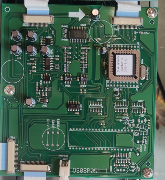

Всем привет.
Нужен дамп прошивки для осциллографа GW Instek GOS-6112/ Вдруг, у кого завалялся или кто может снять?
Контроллер W78E58BP
 Заголовок сообщения: Re: Осциллографы GW Instek (и ребрендированные), все о них
СообщениеДобавлено: Пн июл 29, 2024 10:06:58
Зарегистрирован: Вт фев 09, 2010 16:50:51
Сообщений: 99
Всем привет.
Контроллер W78E58BP
как говорится. спасение утопающих...
кому нужен дамп. пользуйтесь
https://disk.yandex.ru/d/m8rpeLrePjE0hw
