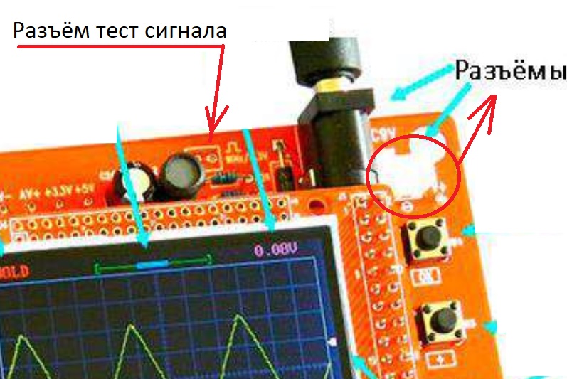

На странице 7:
8. Калибровка щупа
Так как между осциллографом и его щупом есть небольшое ёмкостное
сопротивление, необходимо откалибровать прибор, чтобы получить лучшие
результаты измерения высокочастотных сигналов.
1) Подключите красный зажим к клемме тестового сигнала и оставьте
черный зажим неподключенным.
Где эта клейма тестового сигнала?

Рядом с гнездом питания неприпаянный разъем на 2 пина.
Только есть ли на нём сигнал - ещё вопрос. На том, что попадал мне в лапы, его просто не было. Но это было очень давно.

download/file.php?mode=view&id=417310
Справа от джека питания, находится ещё один разъём питания, там жаже + и - подписаны.
Слева от разъёма питания- контакт тестового сигнала, там ещё значок, типа такого: _П_ нарисован.
