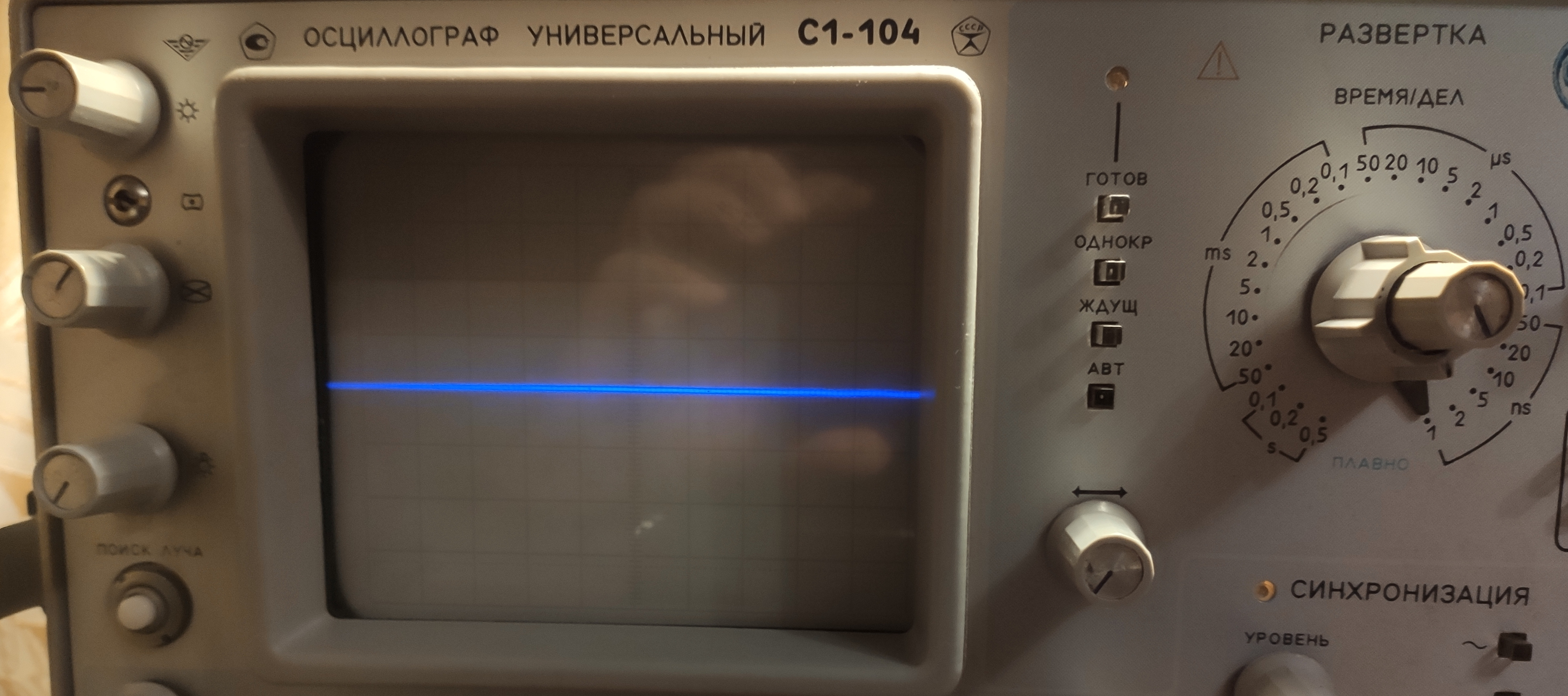

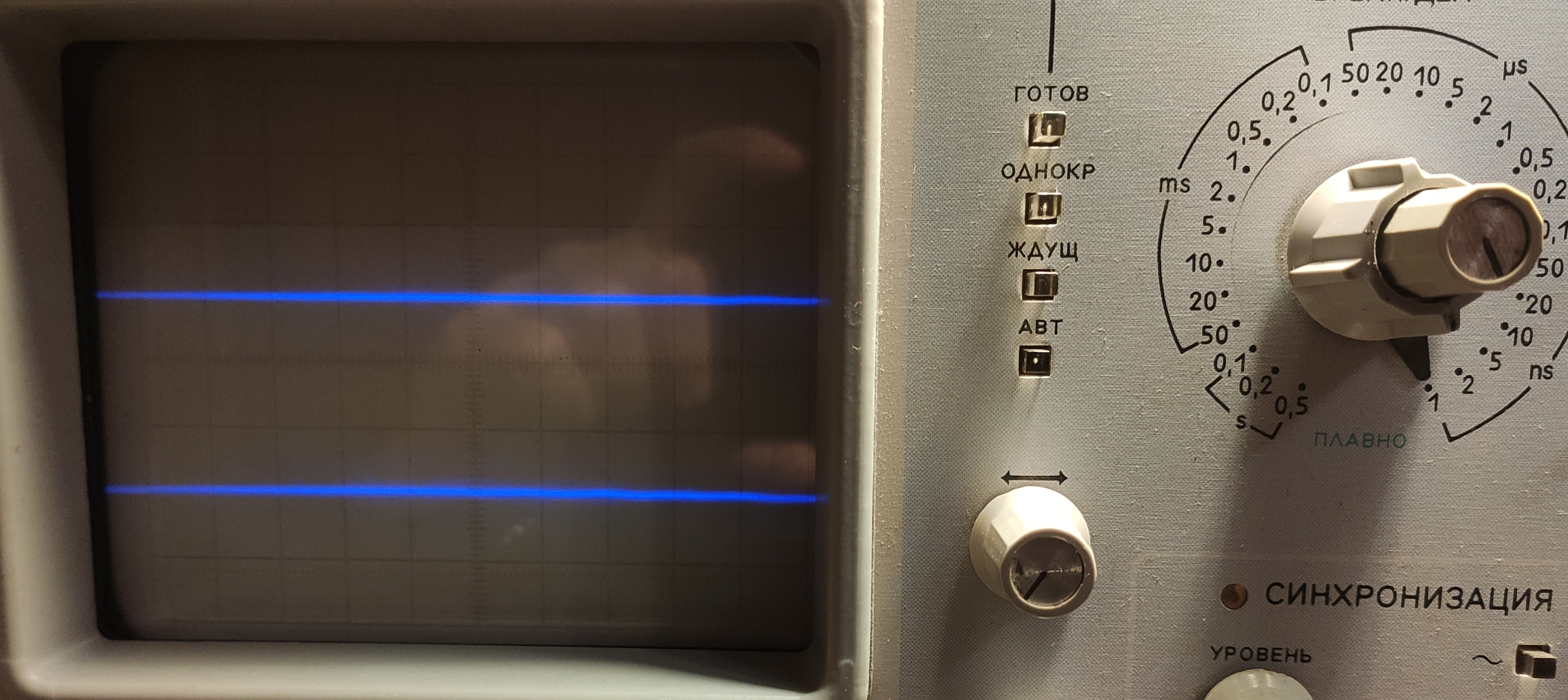

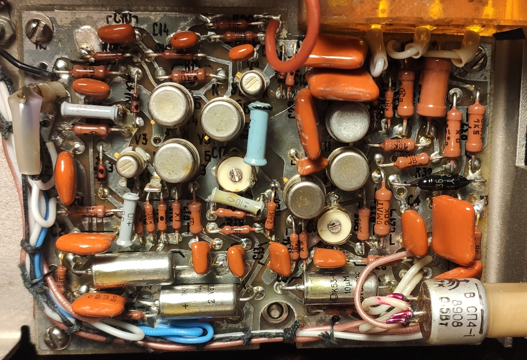

Доехали со второго раза оригинальные 2Т632А. Хоть и не в золоте, но работают и hfe там 333 против 50 и 133. Хотя емкость КБ посередине (~1.4пФ, на 10кГц и 0.02В при прямом замере). После установки оригинала ситуация улучшилась, хоть и не кардинально. Основной бонус - равномерность свечения луча по горизонтали на 1нс развертке... да и на вид он стал тоньше. Помимо этого добавил несколько емкостей (согласно моделированию) - в результате без кручений яркости на 10нс развертке картинка "не обрезана" по горизонтали.

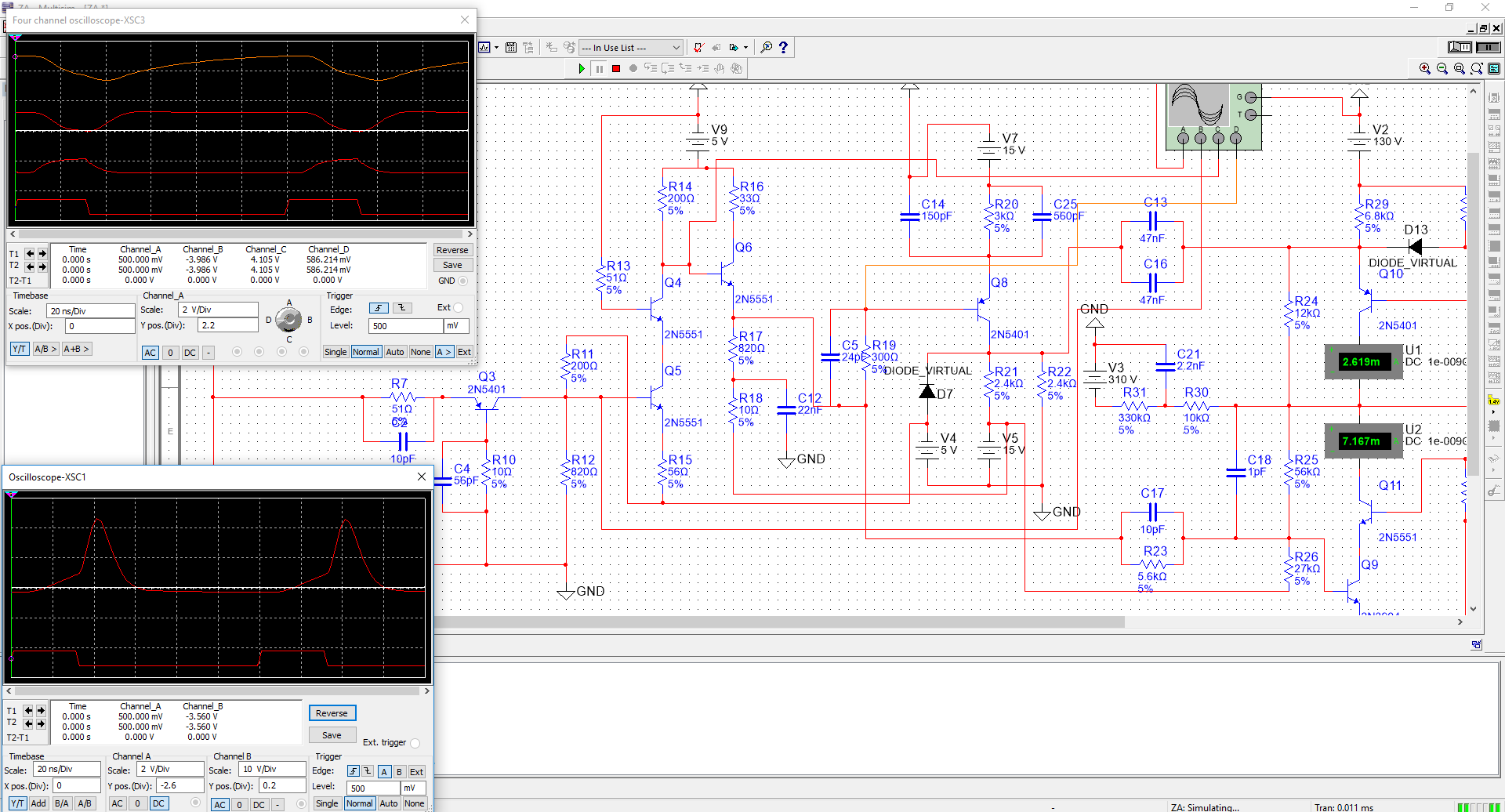

Еще интересный момент: моделирование усилителя Z адекватно только если схему этого усилителя моделировать полностью; т.е. со входным каскадом (схема и файл приведены в конце).
Результат пайки :solder: :
Результаты с разверткой (картинка равномерна, яркость примерно как и на других развертках):

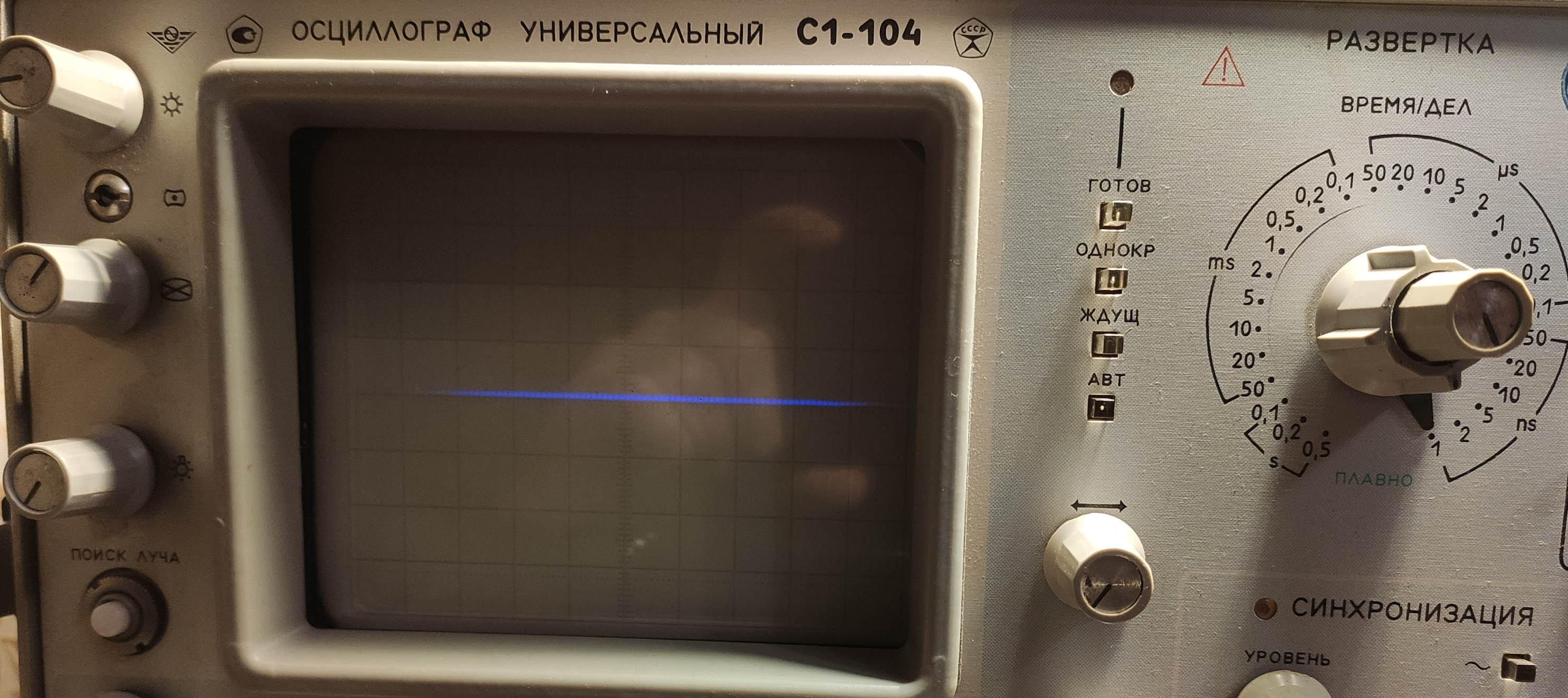

Можно проследить зону подсвета убавлением яркости:
И сама модель (видно, что бОльшая проблема - это общая задержка... как по эксперименту, так и по модели):
P.S. попытки поднять емкость до 33пФ, параллельную резистору R19 выше 22пФ привели к утолщению луча, но не улучшению ситуации. Хотя симуляция показала, что стоит поднимать до 56пФ. Но тут могло повезти с тем, что на момент экспериментов у блока питания пара проводов едва держались и вплотную к усилителю Z (расталкивая кондёры :kill: в прямом смысле) подходили крепежные винты (заводские :evil: ) счетчика наработки.

По клеткам на 10, 5, 2, 1 нс развертках задержка от начала развертки (точки старта лучей слева) и до начала луча (середина яркостного перехода условно) от 8 до 12 нс. Схема с минимальными доработками в виде конденсаторов 5.6пФ (R7) и 10пФ (R19). Симуляция выдает примерно 20-25нс от начала входного импульса в усилитель до начала импульса самого подсвета.

ну значит усилитель Z С1-104 примерно на том же уровне что и С1-118, С1-157 (из тех что попадались). Оба примерно 10нс.
TeslaRus писал(а):
Пробовал предложенную доработку с 1.5к резистором (R20) - пока не вышло
ну это скорее была мысль вслух, на тот момент... диод V7 - какая на нем амплитуда, и какое постоянное напряжение - не приоткрыт ли он все время, снижая усиление... посмотрев получше, так стоп, на коллекторе V8 же неизменное напряжение (см. ниже).
TeslaRus писал(а):
К сожалению не совсем понятен режим работы V8 в схеме вцелом...
каскод V8+V10 (и вторая пара V9+V11) можно рассматривать так. берем обычный усилительный каскад ОЭ. и в разрыв между коллектором и коллекторным резистором ставим V10. Таким образом, напряжение на коллекторе V8 поддерживается неизменным с помощью эмиттера V10. А на коллектроном резисторе как обычно ток коллектора V8 формирует переменное напряжение сигнала, как если бы не было V10.
Коэфф. усиления определяется Rк/Rэ. Но эффекта Миллера нет, граничная частота значительно выше и в общем усиление линейнее.
Плюс в данном случае, в отличие от двухтактных УНЧ, изголяться с током покоя не надо. Верхнее плечо работает только по переменному току (С15 С16), а ток покоя стабилизирован источником тока на V10. Кстати ESR и ESL C14 C25 может играть роль на ВЧ, т.к. они в эмиттере и это низкоомная цепь (единицы Ом). Не зря их там два.
