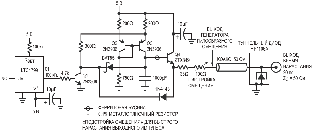

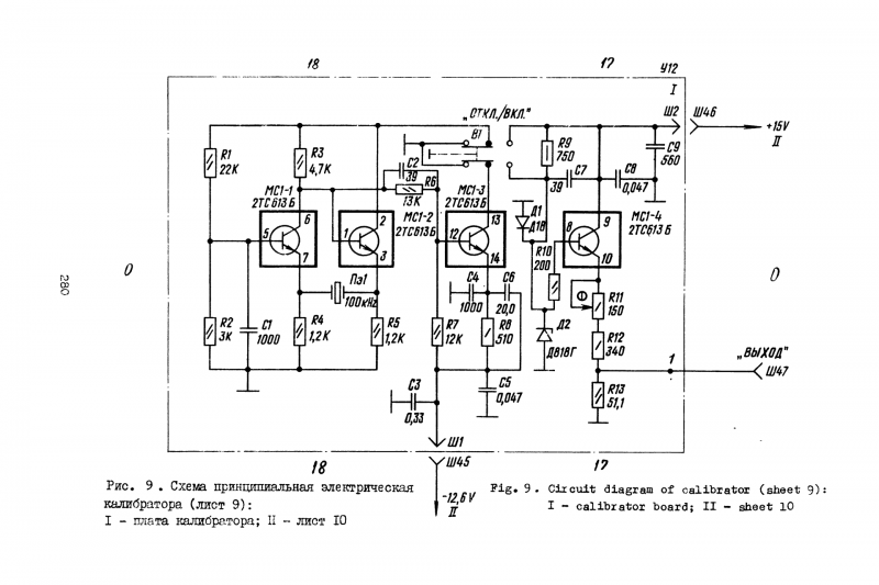

В С1-75 был встроен как калибратор так и генератор импульсов с выходом на туннельный диод на 1И308
Генератор импульсов с временем нарастания 20 пс
https://www.rlocman.ru/shem/schematics.html?di=660473
Это перевод части аппноута, вложение an98f.pdf
Signal Sources, Conditioners and Power Circuitry
Circuits of the Fall, 2004
Jim Williams
Перевод статьи на Хабре
Изучаем туннельный диод на примере 3И306М https://habr.com/ru/articles/452230/
Оригинал https://hackaday.com/2019/05/16/fun-wit ... el-diodes/

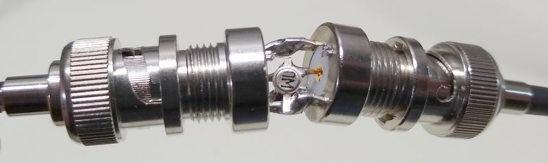

Для изучения работы диода в переключающем устройстве автор подключил его к двум BNC-разъёмам. Корпуса их соединены вместе, а между центральными контактами включён диод. Сигнал с генератора с выходным сопротивлением в 50 Ом поступает через диод на осциллограф с тем же входным сопротивлением:
Поведение диода не зависит от формы сигнала. Когда напряжение превышает пороговое, происходит переключение. Автор подавал сигнал треугольной формы с частотой порядка 100 кГц. Спадание тока происходит за 900 пикосекунд, а нарастание — за 1,1 наносекунды. Впечатляет, особенно если учитывать, что схема состоит из одной детали, не считая сигнал-генератора. У генератора прямоугольных импульсов на таймере 555 переключение длится примерно 100 наносекунд.

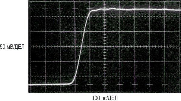

Уважаемый add.ocean, кажется в Вашей теме не обсуждалась статья и схема генератора импульсов с заявленным временем нарастания 20пс.Изображение
Оригинал статьи: 20 Picosecond Rise Time Pulse Generator
Её перевод: Генератор импульсов с временем нарастания 20 пс
