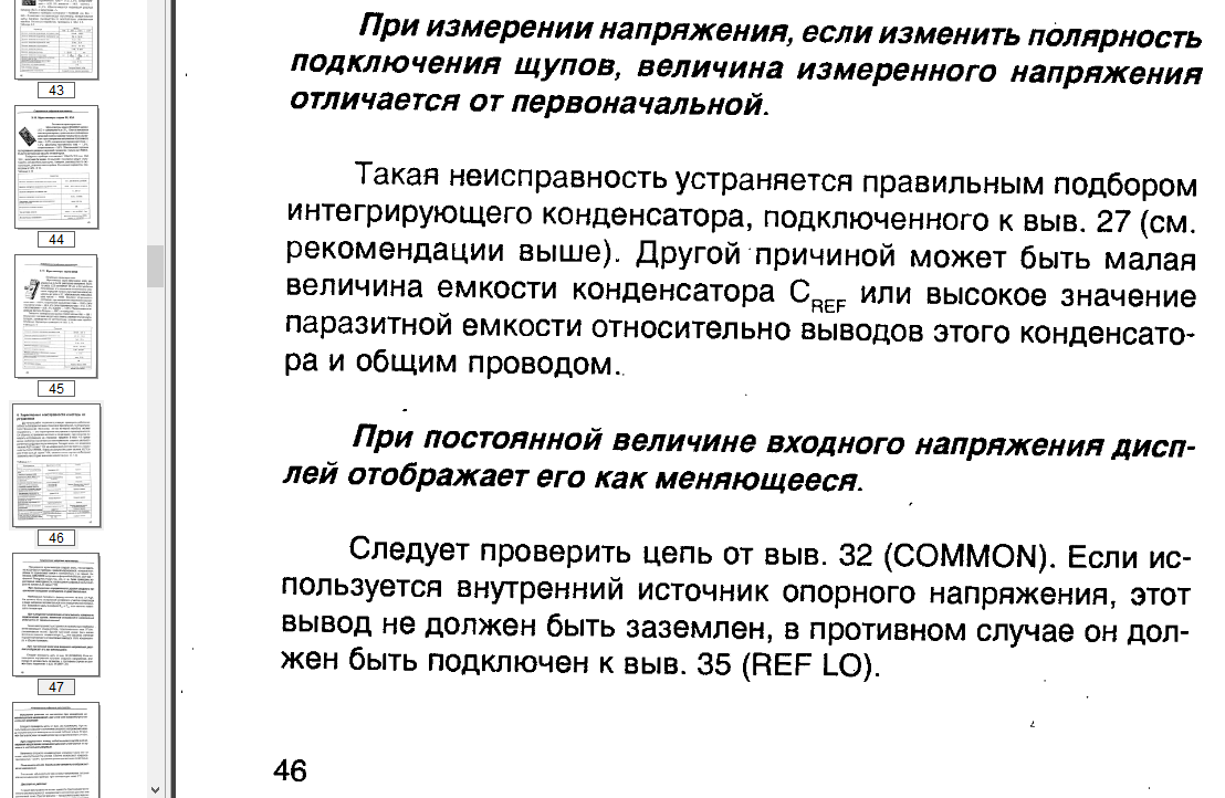

DT 830B. при измерении напряжения ( помтоянного) при одном пложении щупов - показывает напряжение, при обратном - перегрузку (-1).Как исправить?
Нашел! Садченков, стр.46.

Что оказалось? Конденсатор CREF или CAZ пробит (или в обрыве)?

DT 830B
"Садченков, стр.46" - это какая то книга по ремонту мульиметров? Пожалуйста, укажите ссылку на текст. Многим будет интересно. Заранее благодарю.

Спасибо Светлане, можете всю книгу почитать: https://sunduk.radiokot.ru/download/?id=1288168028

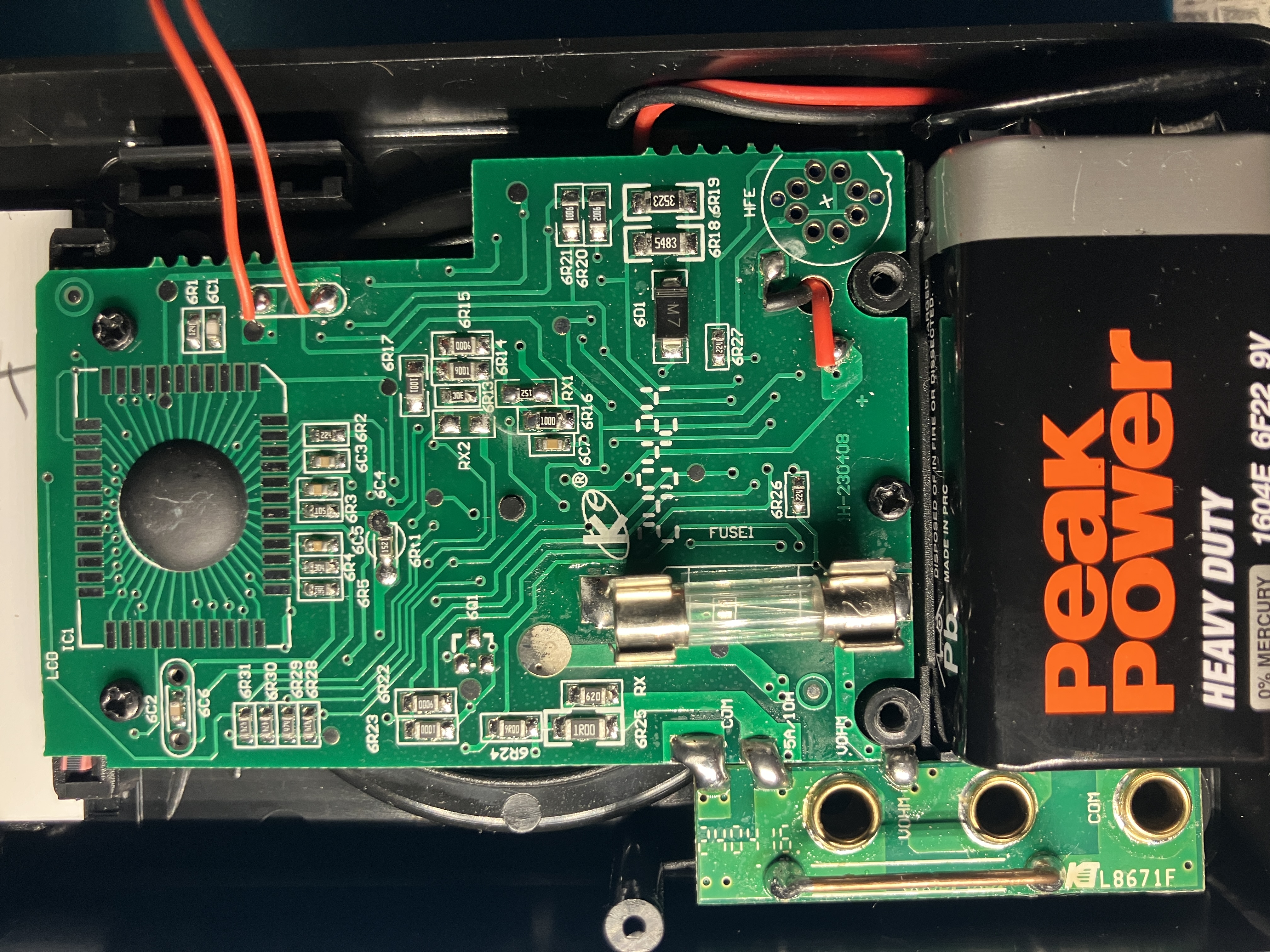

Подскажите, DT830B masterhand из коробки амперметры ни один не работали.
Переключение на них без щупов вызывает спонтанный рост цифр (будто заряжается что-то), дальнейшее переключение диапазонов вызывает смену запятой, но цифры также растут, пока не сбросишь их переключением на другой вид измерений.
Иногда на нуле стоят, но при попытке померить ток нет никакой реакции.
Короче он сам по себе живет амперметр-то.
Также происходит с омметром, но по цифрам верное меряет, только при замыкании щупов кажет всегда по-разному, от 0 до 100 может, всегда по-разному.
1) R010 (между выводами разъемов) сгорел как-то, впаивал 1 см тонкой проволоки - нет эффекта.
2) D1 потемнел (А7 не видно)
3) F1 впаял тонкую проволоку - нет эффекта
4) горелых дорожек нет на обоих сторонах
Плата DT-830B.jpg [245.27 KiB]

RJ1, RJ2, RJ3 в первую очередь. Также резистор, обозначенный PTC. Вольтметр работает нормально? Нет - все остальные RJx. Также проверяем контакты переключателя.
RJ1 - 600K
RJ2 - около 7
RJ3 - около 90
PTC - около 1
(имею 1 прибор. Вот, им ему же померил, впаянные прямо т.к. если выну могу уже не вставить, маленькие сильно).
Vперем., Vпост. всегда норм. работали)
 Заголовок сообщения: Re: мультиметр dt830
СообщениеДобавлено: Чт май 22, 2025 16:23:01
Карма: 34
Рейтинг сообщений: 313
Сообщений: 2062
Откуда: Харьков
RJ1 1.00 Ом (судя по всему, сгорел), RJ2 9.00 Ом, RJ3 100 Ом, PTC 1.5 кОм. Не совпадает - менять.

Добавлю. ОЧЕНЬ строго говоря, RJ1 должен быть 0.99 Ом (1.00 Ом и 100 Ом в параллель), но китайцы обычно на этом экономят.
Номинал резистора в позиции PTC соблюдать точно не нужно, подойдёт 1.2..1.8 кОм, если заморочиться - можно подобрать по корректности работы диодной прозвонки.
Номиналы резисторов RJx нужно соблюдать до 0.5%. Следующие звенья этой цепи: 900 Ом, 9 кОм, 90 кОм, 352 кОм, 548 кОм.

Подскажите, исходя из фото платы выше, можно ли на этом мультиметре сделать гнездо HFE функциональным и как? А то режим есть, а гнездо не распаяно.

Впаять в восемь точек контактные пластинки так, чтобы они вставились в соответствующие гнёзда колодки и не коротили. Обвязка гнезда вся на месте (6R26 и 6R27), встречал платы, где и эти резисторы не распаяны.
