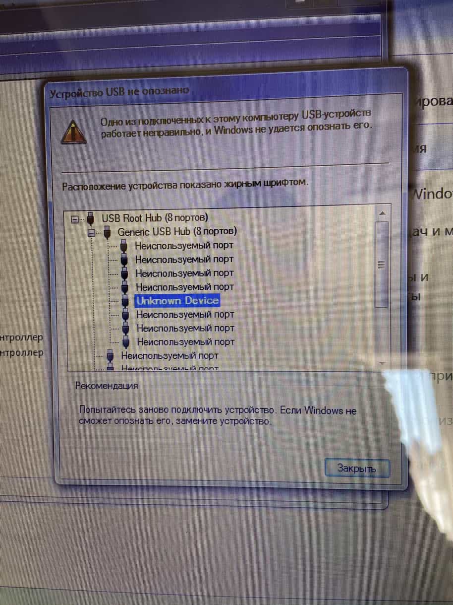

Добрый день !! Год назад купил этот осциллограф isds 205. Работал нормально. Я поменял компьютер была операционная система win7, на новом ноуте тоже самое. Примерно через год понадобился «ослик» установил прогу с родного диска запускаю прогу , подключаю «ослика»….работает 3-4 секунды и отключается. Проблема неполадки пишит комп. может у кого была такая проблема.. помогите..

У меня ISDS220B и USB на плату заводится через CY7C68013A. Скорее всего и у Вас тоже самое. Вероятно эта микросхема и вырубается. Где то раньше кто то писал, что менял эту микросхему, и у него USB заработал.

СПС..может и так..
