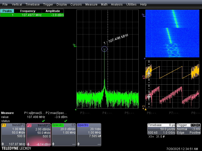

Так питон на внешнем компе работает, а не на компе осциллографа.
так установите его на комп осциллографа, WaveRunner и выше имеет полноценный Windows
Надо например посчитать фурье сигнала в канале, определить частоту пика
LeCroy умеет это делать и без питона https://www.teledynelecroy.com/hd4096/spectrum/
Спасибо, будем думать. Вот только уже из опыта- питон часто не ставиться на embedded windows, а в осциллографе скорее всего такой. А если и стоит в фабричной сборке- то наверно очень древний, второй версии судя по времени появления модели скопов.
Во втором случае- спектрограммы это хорошо, но нужен был трек пика от времени, как его из спектрограммы достать- тоже надо подумать будет.
В любом случаем спасибо за совет, как то мимо прошла эта возможность лекроев. Думал присобачить питон к андроиду 800 ригола, но там столько граблей и api не документировано что вряд ли получится.
я вам уже третий раз говорю, что начиная от WaveRunner ОС Windows полная, а не embedded :)) народ на них ставит и Excel и MatLab и Matcad и пр.
картинка времен когда эта опция пошла , понятно что картинку никто каждый год не будет обновлять
на WaveRunner сейчас стоит
Processor/CPU Type Intel® Core i5-6500 Quad Core, 3.2 GHz (or better)
Processor Memory 16 GB standard
Operating System Microsoft Windows® 10

Надо например посчитать фурье сигнала в канале, определить частоту пика и вывести как отдельную осциллограмму на экран скопа.
Штатными средствами такое решается. Вот, для примера, подаю 108МГц в свипе (107-109МГц по частоте и -9...-3.5дБм по амплитуде), включаю ещё ЧМ и АМ одуляцию.
На экране слева таблица с частотой и амплитудой пика (пиков) в моменте, середина - спектр сам, справа вверху - спектрограмма, справа внизу - графики результатов измерения самого пика на спектроанализаторе (оранжевый - частота, розовый - амплитуда). Курсорами можно получать данные как с самого сигнала (его показ я отключил), так со спектра и измерений: сейчас курсоры стоят на графиках измерений и результаты показывают выбранный момент в нижних плашках функций (F1, F2).
Картинки под спойлер закину.
СпойлерНа первом скрине просто свип с послесвечением спектра
На втором включение ЧМ модуляции этого свипа, хорошо видно на спектрограмме и по тренду измерений (оранжевый)
На третьем отключаю ЧМ и включаю АМ, теперь на розовом тренде "колбасня"
