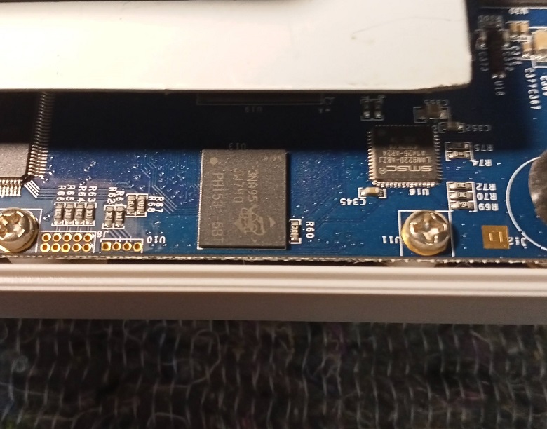

Добрый день! Имею на работе осцил OWON TDS8204. И вот однажды он перестал запускаться. А именно при включении загорается стартовая заставка и несколько кнопок подсвечивается. Никакой реакции на кнопки и сенсор. Подключал к ПК-пишет устройство неисправно. Написал в техподдержку, попросили отправить серийник и фотку включенного осцилла. Отправил и они теперь молчат. У меня идея только nand ковырять, подозреваю ее неисправность (начитался на форумах - похоже). Больше идей нет. Блок питания под нагрузкой выдает 5.7в. Может попробовать считать nand? Как к ней (флешке) подключиться для считывания? Флешка еще какая то экзотическая, не нашел в продаже. Micron JW740

Комментарий к файлу: Micron JW740

Приветствую.
В нашей конторе есть такой же осцилл с ровно такой же проблемой.
Позволь спросить: на плате с флешкой, слева от неё, присутствует 4-х контактный разъем, очень похожий на отладочный.
Пытались посмотреть, что на него выводится?

В итоге пылится осцилл на полке. Но надежда его реанимировать есть! Заказали Ригол на замену.
Какие появились идеи. Сервисы попросили за ремонт почти 2/3 его стоимости, именно за перепрошивку.
Я нашел на Али микросхему Micron JW740, стоит порядка 1тр. Это Multi-Chip (FLASH/RAM). Но вроде достаточно старую перепрошить. Прошивки нет.
