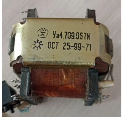

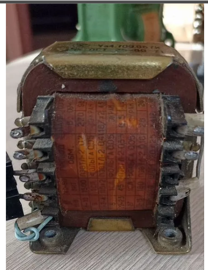

Andrey_B,
На счет транса...
Можно поискать транс от компаратора Р3003 р3017, калибратора П327( на счет него не уверен) в этом трансе каждая обмотка в собственом внешнем экране...
Еще плпадались трансы от калиратора П320 ( он похож на в1-12 в1-13), там первичка и вторичка насотаны отдельно и есть экраны.. но внешнего экрана как в р3003 нету..
Может взять подобный транс https://www.chipdip.ru/product/tp112-11 ... .24a-26337
И заэкранировать вторичку и первичку как в Р3003 /р3017?

Может такой трансформатор подойдёт, между каждой обмоткой экран.
Но габариты примерно 60х60мм.
