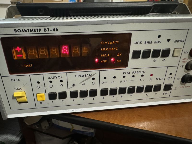

Ребята, добрый вечер. Прошу помощи в ремонте В7-46. Стал включаться через раз. Калибровку проходил нормально, иногда подвисал или перезагружался с повторной калибровкой и сноваработал. Спустя 2 часа завис окончательно. На программный сброс с панели не реалирует. При выключении и включении питания загорается одна восьмерка, иногда две и молчит
Заменил высохшие конденсаторы в импульсном источнике питания, стало лучше, но ненадолго. Стал запускаться через раз передергиванием питания. Калибровку проходит без ошибок и работает, до следующего выключения. При этом, если нажать кнопку сброс, то на старт не идет: гаснет экран и при отпускании виснет с восьмеркой в 3-м разряде справа. При быстром передергивании питания иногда запускается, но с задержкой: через пару секунд после включения восьмерка на экане пропадает, появляется заветное "hello" и проходит тест и калибровку и даже калибровку, но после сброса кнопкой снова висит. Куда копать? В инструкции эта неисправность не рассматривается, подразумевается запуск самотеста и выдача ошибок. Помню на сайте mantrid.ru была хорошая статья по ремонту и замене программы на flash, но я не могу туда зайти. Может быть кто-то успел скачать этот материал. Пожалуйста, помогите вернуть аппарат к жизни. Спасибо заранее всем откликнувшимся!
p.s. Сегодня совсем перестал запускаться, даже переброс питания не помогает. Стабильно висит с надписью 8 и ни на что не реагирует кроме сброса: экран гаснет и снова 8. Спасибо!

На сайте "мантрида" была типовая неисправность ПЗУ у Вас очень похоже что не проходит сигнал запись чтение в 90 процентах потеря контакта в 10 ошибка логике нагрев статика поляризации .....пальцем в небо не получится надо методично искать.....
Вряд ли будет легко и помощь Возможно нет контакта, а где нет уже искать только вам.
В моей практики даже был случай лопнула ножка в районе захода в керамику ИМС обнаружил только с помощь микроскопа :facepalm:
Касательно замены банок питания и проверки самого питания с него и надо начинать смотрите питание по шинам и всех ИМС может терять и питание может и сигнал. Сами понимаете это рассыпуха со старой архитектурой тут опыт образование интуиция и конечно в некоторых случаях удача.
Так что пробуйте искать где что в затыке хотя бы сузив до узла или блока. :solder: :beer:

Одно замечание на счет замены электролитов ...
электролиты СССР имели допус -20..+80(50)% и были всегда в плюсовом допуске...
А нынеший импорт +-20% и допуск всегда -20%
По этому просто менять кондеры бездумно не стоит... Целесообразно ставить следующего номинала... т.е было 500мкA ставим 680мкФ и как раз попадаем в поле допусков -20..+50%
В одном приборе даже встретилось, что разработчики надеялись на плюсовой допуск кондера...
пройдитесь осликом по шинам питания, может где то пульсации большие, и посмотреть на керамику около цифровых микрух...
И проверьте с лупой места где меняли кондеры... вдруг залипуха...

Ставить больше номинал надо знать где и как, бывает такое что после замены банок питания или в цепях питания возникает возбуд, люди не понимая физику процесса и не понимая схемы задают вопросы а как же так :facepalm:
По поводу золота оно там не просто так от наших богатств , технологии и требования такие , если открыть прибор ВПК Англии США там будет не меньше его .... технологии и требования.
За то сейчас приборы стоят космос служат не долгого и остаточной стоимости нет просто в утилизацию ....все как вы и хотели , оптимизации и консенсус :)))
Ещё по поводу замены электролитов очень часто после нее приборы или не работают или выдают не те метрологические параметры.....
Но в данном случае ясно одно после замены работа была потом опять пропала ... следовательно не в них дело.
Доброго времени суток.
Не смотря на то, что я уже несколько лет как оставил работу над В7-46 в связи с экстренной самоэвакуацией, мне есть что сказать.
Во-первых в приборе есть не только импульсный БП, есть еще и "трансформаторный" с линейными регуляторами, конденсаторы на выходе которых стоило бы проверить. Да и вообще любой ремонт стоит начинать с проверки ВСЕХ напряжений и желательно уровней пульсаций.
Если это все не помогает, есть следующий шаг.
Поймайте прибор в момент, когда он работает нормально и засеките время, когда начинают методично щелкать релюшки после включения прибора (секунда 20-30Б ЕМНИП).
Затем откиньте шлейфы от основной платы идущие к блоку КОП и к передней панели. Попробуйте повключать прибор и посмотреть, зависает ли он или нет. Оценивать нужно как раз по методично щелкающим реле. Если реле щелкают, значит прибор загружается и проблема в 580ВВ55 на плате передней панели или на плате КОП.
Если это все не помогает, замените 580ВМ80А на основной плате. Желательно на керамику.
Если это все не поможет, пишите, будем разбираться.
Напишите пожалуйста подробно, какие конкретно конденсаторы вы заменили и на какой номинал.
P.S. Кстати у вас какой-то интересный В7-46. Во-первых без логотипа БЕЛВАР, во-вторых кнопка "0" должна быть черной, а кнопка "ИСП" - желтой.

Ребят, добрый вечер. Новостей немного: успел откинуть шлейфы с материнской платы КОП и передняя панель. И оба и по одному. Ничего не изменилось: молчит, как рыба, реле нещелкают. Тут еще коллеги принесли еще одну книгу к прибору. Нашел в ней карту поиска неисправностей. Стало веселей. Сижу разбираюсь по мере свободного времени. Рабочий прибор пока не дают...
Вы писали, что заменили конденсаторы на импульсном БП. А что там со сглаживающими конденсаторами на остальных питающих линиях?
Если бы я ремонтировал этот прибор - следующим бы шагом посмотрел, на какой м\сх памяти прибор зависает, на одной и той же или нет. Это легко сделать, так как на каждый корпус памяти стоит по своему транзистору. Вообще, пытается ли процессор через дешифратор подтянуть на шину какую-то из микросхем памяти
