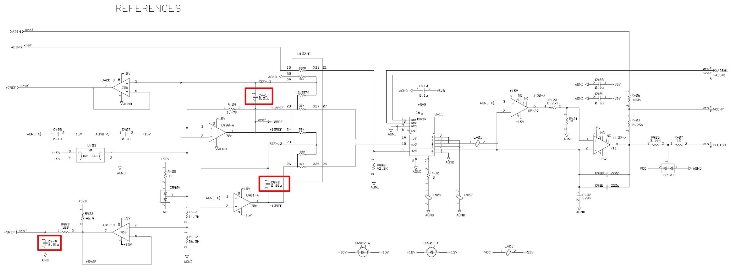

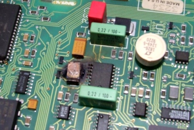

Нашёл, в чём проблема танталов в 34401A. У них снижается допустимое напряжение при повышении температуры. При температуре более 85 градусов 10В "превращаются" в 7В, 20В - в 13В, 35В - в 23В.
Т.е. в группе риска только 6 танталов на 20В, один из них сгоревший на фото. Т.е. при повышенной температуре даже меньше 85 градусов 20В могут "превратиться" в значение меньше 15В. Остальные укладываются в допустимое напряжение даже при нагреве.
Менять лучше на 35В, т.к. 25В "превращаются" в 17В, т.е. на грани. А 20В как-то совсем без запаса получается. Заказал. Также заказал конденсаторы с NP0, чтобы заменить с X7R.
Т.е. если не менять 20-тивольтовые, то как повезёт с температурой. В жару могут и взорваться. :)
Самое интересное, что для цепи 18В поставили танталы на 35В, а для цепи 15В - 20В ... где логика, не понятно ... явно же танталы на 25В просятся. 20-тивольтовые, конечно. подходят, но практически без запаса, а производитель танталов очень хорошо должен выдерживать их характеристики.
Возможно, 30 лет назад была заметная экономия на таком решении.

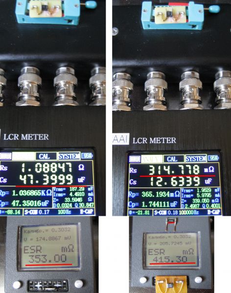

Извините, что вклиниваюсь в Ваш диалог. Но у танталовых конденсаторов явно завышается ESR при импульной нагрузке.
Покажу на примерах измерения на синусоидальном напряжении на NJ100S (AAI) и коротких импульсах (самоделка по старой схеме - Измеритель ESR для конденсаторов с Arduino).
СпойлерНа верхних снимках показания NJ100S ESR=Rs на 100 кГц 314 мОм.
На нижних снимках показания резистора 360 мОм - для наглядности. И показания самоделки на том же конденсаторе - 415 мОм.
Разница существена...
Тут, вроде, открытое обсуждение, а не диалог. Так что очень хорошо, что присоединились. :)
К сожалению, не совсем понял Вашу мысль. Считаете, что основная причина выхода из строя танталов в Agilent 34401A - это занижение их ERS при импульсной нагрузке, а не танталы с недостаточным напряжением, как я писал выше? Или что-то другое?
Для информации:
ESR (ЭПС) даже на синусе на разных частотах LCR-метры показывают разное. В datasheet ЭПС указывается на конкретной частоте. Для танталов, установленных в моём 34401A, datasheet не нашёл, т.к. у них парт-номер Agilent, ориентировался на похожие от Vishay, полагаю, что примерно те же соотношения параметров. Например, в изучаемом datasheet ЭПС указано для частоты 100кГц, а на 120Гц указана добротность в процентах. Т.к. ёмкость танталов 22мкФ все три моих LCR-метра более корректно показывают на частоте 120Гц (в инструкциях расписано, как точнее измерять), то и проверял на ней, поэтому ЭПС даже не смотрел, а сравнивал добротность ... оказалась очень хорошей 2%, а в datasheet указано не более 6%.... если точнее, то добротность просто числом отображается в LCR-метрах, число 0,02 соответствует 2%, которые указаны в datasheet. В разных datasheet разных производителей частоты и регламентируемые параметры различаются. Чтобы сверить с datasheet измеряю при тех условиях, что указаны.
Проблемные танталы стоят в цепях питания трансформаторного блока питания, импульсных напряжений быть не должно, частота 100Гц или 120Гц ... на самом деле на них приходит напряжение практически без пульсаций.
В интернете видел только фото со сгоревшими 20-тивольтовыми танталами, а с 10В и 35В не видел, что косвенно подтверждает мои выводы. 10В установлены в цепях питания 5В, а 35В - в цепях 18В, у них запас по напряжению большой.

К сожалению, не совсем понял Вашу мысль. Считаете, что основная причина выхода из строя танталов в Agilent 34401A - это занижение их ERS при импульсной нагрузке?
Наоборот - завышение. И как следствие повышенный нагрев.
Прошу прощения, опечатался. Да, завышение.
Версия интересная и возможная в общем случае.
Только применительно к 34401A не понятно, откуда на танталах заметные импульсные пульсации. После линейных стабилизаторов на 18В пульсаций обнаружить не удалось даже до замены умирающих электролитов, на которых пульсации доходили до 1.8В (если верно помню). На танталах могут быть пульсации от изменения потребления тока ОУ, в цепях питания которых они стоят, но не думаю, что ОУ могут создать значимые пульсации, которые разогреют танталы. Да и не греются они совсем, судя по тепловизору. Тогда бы в зоне риска были бы и танталы на другие напряжения. У электролитов же тоже ЭПС, измеряемое LCR-тестерами, зависит от частоты, причём сильно, в datasheet электролитов ЭПС на конкретной частоте указывается, а у тех, что купил на замену даже не ЭПС, а импеданс указан на 100кГц, его и сверял соответственно, чтобы проверить перед запайкой качество того, что мне пришло. Кстати, на электролитах пульсации после диодного моста большие, ЭПС у одного из них был 9 Ом, не особо они грелись от этого.
Ещё раз померил -> на 100кГц (как в datasheet) ЭПС у танталов на 20В 200-300мОм, а по datasheet аналогичных не более 300мОм, 500мОм или 600мОм в зависимости от серии и исполнения. Т.е. танталы за 30 лет и "не постарели" совсем. Предполагаю, что так не только у меня.
Задача же сводится к тому, чтобы проверить параметры радиодеталей в сравнении с datasheet, т.к. в моём случае это не разработка новой конструкции, а инженеры HP должны были всё просчитать, они точно на несколько порядков лучше меня в этом разбираются :) -> т.е. если параметры деталей укладываются в datasheet, то всё должно работать. ... по хорошему нужно бы проверить ток утечки и напряжение пробоя, но для этого нужно выпаивать, а раз выпаивать, то почему бы не заменить, тем более 20В всё-таки маловато на мой взгляд, а эксплуатировать планирую не в лаборатории, где чётко 25 градусов.... до меня скорее всего эксплуатировали в лаборатории.
В любом случае спасибо за версию и участие!

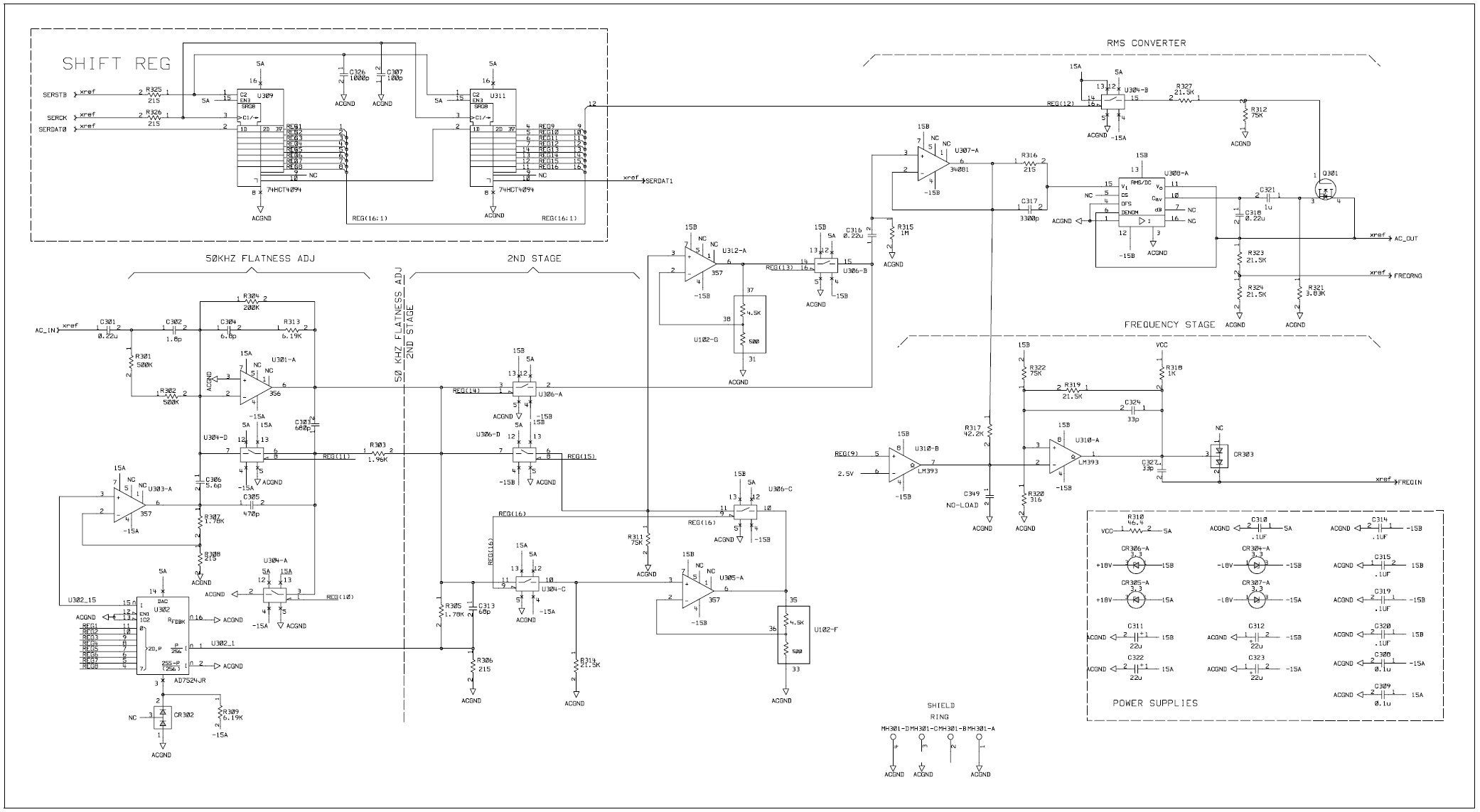

Неудачная попытка заменить U301 в 34401A
Продолжение.
Описанное поведение 34401A связываю с (тезисно):
1. Заводское ОУ LF356M имеет значительно лучшие параметры по шуму, чем у тех, которые реально купить сейчас в розницу. Возможно, спец.партии или отбор.
2. Значения при нулевом переменном токе или напряжении в большей степени связаны с программной коррекцией нелинейности RMS-преобразователя на AD637JR на низком входном напряжении. После соответствующей калибровки они возвращались к исходному значению с разными ОУ.
3. Шумы ОУ U301 также влияют на значения при нуле, при повышении температуры ОУ шумы возрастают. Также при значительных шумах алгоритм калибровки не может подобрать коэффициент для коррекции на низком входном напряжении AD637JR.
4. Изменение показаний при нуле ступеньками связано с постепенным применением программной коррекции, которая растянута по времени на 40 минут после включения.
5. При замене ОУ U301 на ОУ с другими частотными характеристиками (даже в лучшую сторону) не проходит калибровка на частоте 50кГц, не удаётся подобрать ёмкость программируемого конденсатора из 256 вариантов. Т.е. такая замена возможна с пересмотром элементов частотной коррекции, что является не самой простой задачей. Цитата из руководства по этому поводу: "Each voltage range has a unique 50 kHz frequency response correction produced by a programmable variable capacitor connected across R304".
6. С учётом п.1 по шумам оказалось близким к заводскому ОУ OPA828IDR, но у него сильно другие частотные характеристики. С купленной новой LF356M шумов почти в два раза больше, это слишком много. Т.е. улучшение заменой ОУ U301, если проходит калибровка на 10мА переменного тока, не перспективно. А замена сгоревшего будет нетривиальной задачей.
7. Другую форму графика и другие сами значения при нулевом переменном токе на других аппаратах связываю с тем, что они более новые и у них более новая прошивка, у меня 7-я, последняя - 11-я (про один 34401A точно знаю, что новее). Т.к. есть пример, где 34401A примерно тех же годов выпуска, что и у меня, там поведение аналогичное с моим. Возможно, в более поздних 34401A устанавливали AD637JR с более лучшими характеристиками и изменили алгоритм коррекции при низких значениях его входного напряжения.
Т.е. именно на улучшение тракта переменного тока в случае нормально работающего 34401A большее влияние оказывает RMS-преобразователь на AD637JR (U308), но его замена также малоперспективна, вряд ли удастся за вменяемые деньги найти улучшенную замену.
В моём случае лучше не обнулять кнопкой Null нулевые значения, они будут отняты от текущих, что ещё больше занизит и так заниженные значения в начале диапазона, а на большие значения, которые у меня наоборот завышены немного, влияние будет незначительное. У меня при калибровке на 10мА после неё устанавливается не 10мА, а чуть меньше, но если повышать ток, то на 20мА уже наблюдается небольшое завышение. Явно видна нелинейность AD637JR, которую алгоритм калибровки пытается компенсировать. Сравнение делал с поверенным DMM7510, но у него точность по переменному току тоже не на высоте, поэтому выводы про завышение и занижение имеют не 100%-ю достоверность.
Схема тракта переменного тока 34401A:

Тут https://www.eevblog.com/forum/metrology ... grades/50/ обсуждали замену 3-х конденсаторов с диэлектриком X7R на конденсаторы с диэлектриком C0G(NP0). Смотрю схему, не могу до конца понять, как может заметно влиять изменение ёмкости максимум на 15% указанных конденсаторов на точность и шумность измерений.
Кто-нибудь может объяснить принцип работы схемы в контексте небольшого изменения ёмкости?
Конденсаторы купил GRM31C5C1H104JA01L / Murata. Но есть сомнения, что с ним будет лучше, а просто так перепаивать уже не хочется.
Часть схемы (выделил обсуждаемые конденсаторы):

У конденсаторов X7R очень сильно изменяется ёмкость при изменении постоянного напряжения, от нуля до номинального напряжения таза в три. Также X7R имеет очень сильный сегнетоэлектрический эффект.
Спасибо за ответ.
По ссылке на форум eevblog, что привёл выше, обсуждали то, что нагрев этих 3-х конденсаторов влияет на показания в худшую сторону. Но объяснения почему не было. Также там удивлялись, почему разработчики поставили X7R, а не COG. Где-то в сообщениях было то, что замена на C0G(NP0) именно этих 3-х конденсаторов даст более быстрый выход на рабочий режим, объяснения причин не было.
Что мне не понятно (тезисно):
Конденсатор X7R не должен изменять свою ёмкость более, чем на 15% при изменении температуры в рамках рабочего диапазона. Т.е. если речь идёт о нагреве, то речь об изменении ёмкости максимум на 15%, т.к. напряжение на конденсаторах практически не меняется при работе. А шумы 34401A увеличиваются именно при нагреве.
Снижение ёмкости максимум на 15% этих конденсаторов так влияет?
Два конденсатора стоят в цепи обратной связи ОУ масштабирующих усилителей, один - в RC-фильтре опорного напряжения 5В. Странно, что такое изменение ёмкости может заметно влиять в этих цепях. Но не большой специалист в нюансах подобных схем, поэтому и вопрос задал сообществу. :)
Единственное что могу предположить, что диэлектрик X7R подвержен старению значительно больше, чем C0G(NP0) - где-то читал про это. Возможно, с этим связана рекомендация по замене, за 30 лет могли и состариться. Пока ясности нет.
Как вариант, могу померить основные параметры новых конденсаторов C0G(NP0) при комнатной температуре и при 60 градусах, также выпаять один из трёх, предлагаемых к замене, и тоже самое сделать с ним. Сравнить, далее уже смотреть по результатам замеров.
... но всё-таки хотелось бы понять теорию вопроса, чтобы лишний раз не орудовать паяльником по плате.
С 20-ти вольтовыми танталами тоже есть сомнения. Уж больно хороший ESR у тех, что с завода (измерял без выпаивания, но скорее всего близко к реальности). Также нашёл сообщения, что они взрывались в основном тогда, когда горели линейные стабилизаторы на 3.3В, и на танталы шло более высокое напряжение. ... они же как-то отработали 30 лет.
