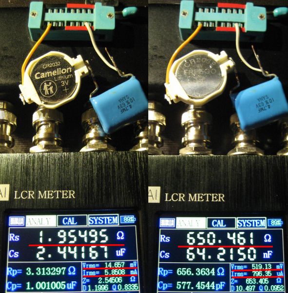

А вот не надо путать ёмкость и электроёмкость батареи.
Так что это вы идете по ложному пути. Измерения должны вестись напряжением одной полярности, а не переменной. Тогда они будут объективны.
Вы хоть сами поняли, какую чушь написали???
Измеряется внутреннее сопротивление ESR = (Rs) измерительной цепи, а не электроёмкость батареи.
На фото представлены все параметры измерительной цепи Vrms, Irms и Z. Если подключить осциллограф паралельно батарейке, то увидим пульсации амплитудой Vrms на уровне напряжения батареи.
Не ожидал такого при Вашей Карме.

Вся ВАША болтовня именно такого типа. Вот измерения, котрые доказывают обратное. Напряжение на новой левой батарее 3,29в, на правой - 3,03в. Теперь посмотрите на подчеркнутые значения - разница в 332 раза. Какие параметы еще смогут оценить надежный параметр
Это - частный случай, результаты которого точно не являются надёжным параметром.
"Измерение" внутреннего сопротивления переменным током очень слабо коррелируют с реальным состоянием аккума. Ещё и сильно зависит от типа и конструкции батареи.
Основное назначение аккума - это что-то питать, а не заниматься сглаживанием пульсаций. Потому более информативным будет измерение по постоянному току. Самый оптимум - импульсы тока с фронтом в сотни микросекунд, проводимые на заряде в районе 80%, когда разрядная характеристика находится на линейном участке.
Недавно перебирал себе "батарейки" (сдох один элемент и несколько сильно по ёмкости ушли), так сопротивление по переменке у всех показывало в райгне 40-45мОм (один элемент из 8-ми металлгидридных батареек), даж у совсем дохлых, которые как ёмкости работают. И какая тут информативность? А вот замеры 20А секундными импульсами показали просадку в 200мВ на нормаьных элементах и чем дохлее, тем просадка сильно больше. Ещё и наклон разрядной характеристики виден, что даёт оценку ёмкости рабочей без полного цикла разряда.
Тут полностью согласен. Предыдущий пример работает на батарейках, с аккумуляторами все иначе.
Покажу на примерах 18650:
левый 4,11 v - Новый полностью заряжен и "держит" заряд уже несколько месяцев.
средний 0,08 v - В процессе работы быстро "терял" заряд. Через пару месяцев полностью разряжен - большой ток саморазряда.
правый 1,52 v - В принципе рабочий, но требует частой подзарядки. По этой причине и заменил его.
Тут нужно знать величину Rs = ESR, при которой аккумулятор работоспособен и держит заряд, а не саморазряжается из-за внутренних повреждений...
