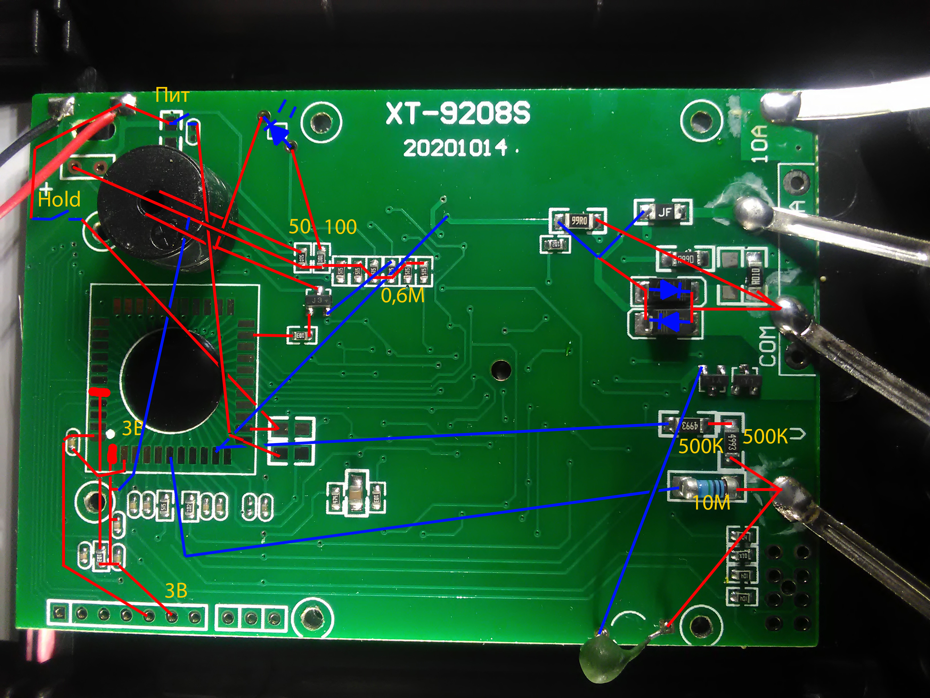

Ребят - дайте схему оного мультиметра с пальчиками. Конкретно у меня с цифрой "8" (но вангую - это не имеет особого значения), "Тундра", от "tdme.ru". В сети всё - что мне попадалось - на девять вольт. У меня две пальчиковые батарейки и ломаюсь - можно-ли вместо них поставить аккумулятор. Далее идёт какой-то триод (может стабилизатор 3В), и какого-то импульсного повышителя я не наблюдаю: может оно и вообще работает от трёх вольт!, может там линейный стабилизатор - и можно и больше напряжение (4,2В) подавать!?
Отвечателям просто нравиться печатать буквы: для значимости советуют проверить то или это, или все равно что; обычно - зачем это надо и методы проверки остаются за кадром.

Скорее всего он не на 7106-подобном чипе, а на чём-то более современном. Получится сделать крупное фото платы?

DT9208A с пальчиковыми батарейками:
Добавлено after 6 minutes 14 seconds:
Начинается!: красным подпаян минус...
Удивительно - но я не смог вызвонить питание! 8(
Вот некоторые контрольные прозвоны для поиска схемы:

Судя по обвязке и по количеству контактов под дисплей, он не на 7106, а на заказном китайском чипе, как современные Zotek или Aneng (или как UNI-T 131 серии).
Питание надо вызванивать на переключателе, оно скорее всего идёт через него (но не факт).
