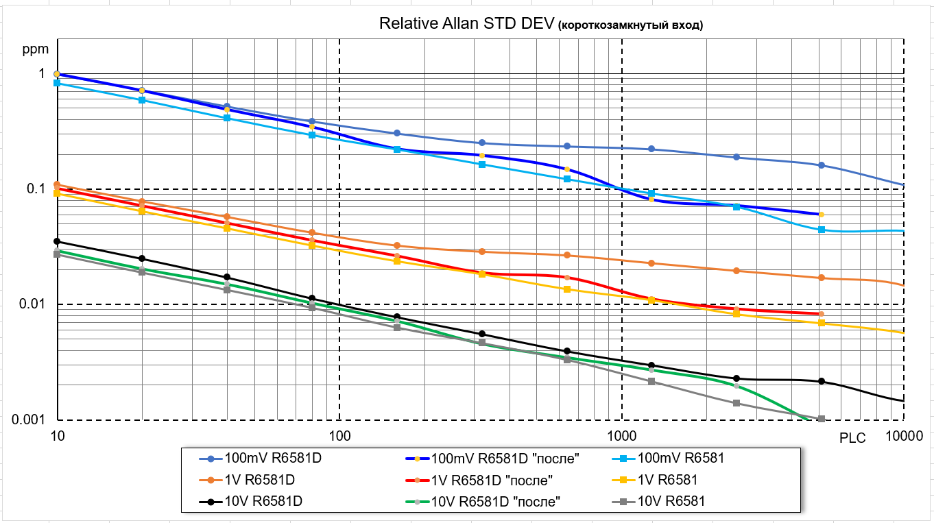

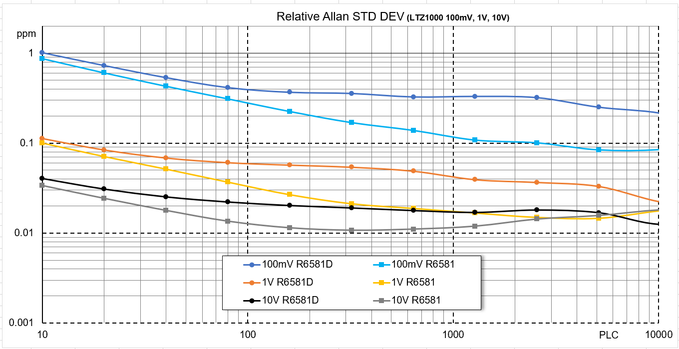

Первый луч солнца возвестил о наступлении нового дня Нового 2026 года. Сказка закончилась, начались суровые будни...

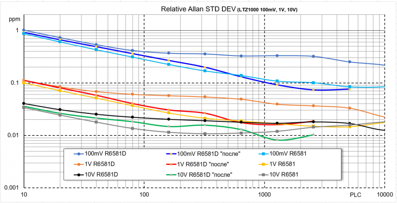

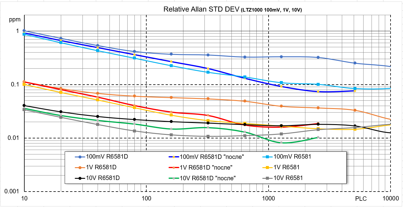

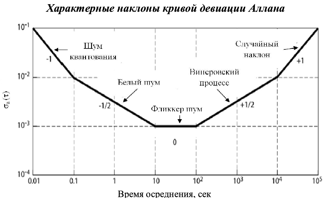

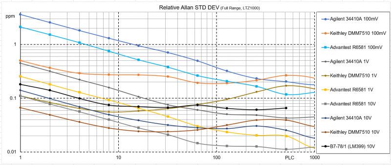

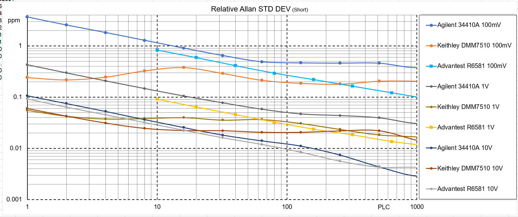

Как хорошо известно, алгоритм Аллана (вариация Аллана) является дополнением к классическим способам описания характеристик случайных сигналов (выборочной дисперсии, стандартного отклонения, спектральной плотности и др.). Суть алгоритма заключается в том, что с его помощью подвергаются обработке не сами сигналы, а разность между их значениями, разнесёнными по времени на интервал, называемый временем осреднения. Вариация Аллана применяется для статистического анализа характеристик непрерывных случайных процессов и порождаемых ими числовых последовательностей. К последним, например, можно отнести ряды отсчётов измерительных приборов, преобразующих какие-либо электрические величины (напряжение, силу тока, сопротивление и пр.) в цифровой эквивалент.
Зачастую результат вычисления вариации Аллана представляют в форме графической зависимости, которую называют девиацией Аллана. При этом для удобства анализа график строят в логарифмическом масштабе по обеим осям, что позволяет вычленить отрезки с характерным наклоном и выдвинуть гипотезу о природе шумов, вносящих вклад в ошибку измерения.

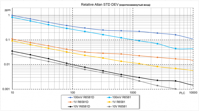

Как было видно в предыдущем посте, на графиках для короткозамкнутого входа нестабильность R6581, взятого за эталон, имеет доминирующую компоненту белого шума вплоть до времени интегрирования 1000-2000 PLC. В то же время, R6581D демонстрирует переход к фликкер-шуму уже на 200 PLC (при чём, только на пределах 100 мВ и 1 В, где сигнал подвергается масштабированию). На графиках, полученных при подаче на вход калиброванных напряжений 100 мВ, 1 В и 10 В, ситуация в целом сохраняется, меняются лишь границы перехода.
Таким образом, есть основания считать, что в аналоговом измерительном тракте R6581D присутствует некий узел или компонент, привносящий шум (ошибку) с распределением амплитуд вида 1/f. Теперь осталось выяснить, что это за узел или компонент.

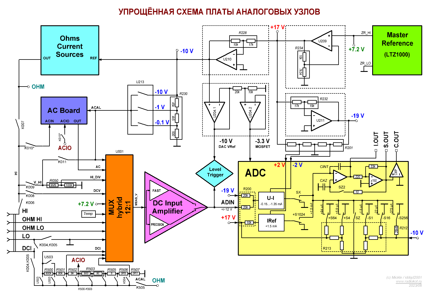

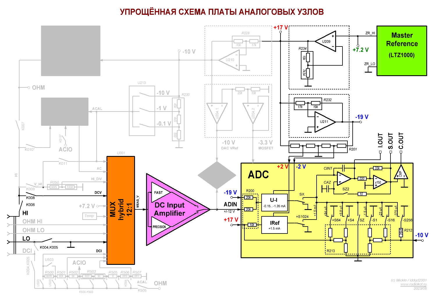

Перво-наперво следует отметить, что появление в свободном доступе сервисной документации на японские измерительные приборы - это событие даже не редкое, а скорее ненаблюдаемое. Поэтому чаще всего приходится ограничиваться собственными умозаключениями, основанными на рутинной обратной разработке изделия. R6581 в этом плане исключением не является.

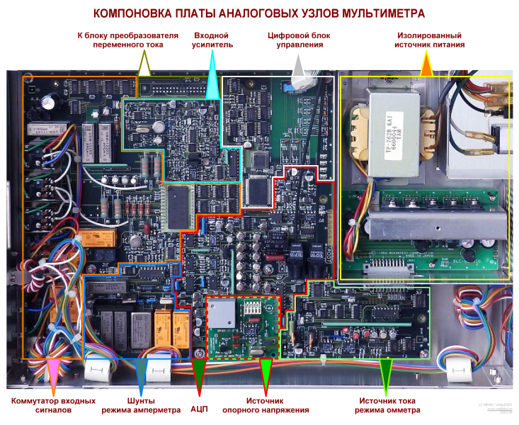

Конструктивно аналоговые узлы мультиметра скомпонованы на основной печатной плате (см. рис. ниже) к которой посредством разъёма подключается мезонинный блок RMS преобразователя, экранированный от помех алюминиевым корпусом (на рис. не показан):
"Сердцем" мультиметра является дискретный интегрирующий АЦП, опорные напряжения для которого формируются унифицированным модулем с чипом ИОН LTZ1000. Источник входного сигнала АЦП выбирается релейно-транзисторным коммутатором. При необходимости сигнал подвергается дополнительному усилению (масштабированию) в 10 или 100 раз (например, в случае установки пределов измерения 1 В и 100 мВ):
Если закрыть глаза на различные функциональные преобразователи и элементы поддержки артефактной калибровки, оставив только путь сигнала в режиме измерения напряжения постоянного тока, то громоздкая функциональная схема значительно упрощается:
Теперь становятся понятны возможные пути формирования дополнительной мультипликативной низкочастотной помехи в R6581D:
1) общесистемный - через пульсации / нестабильность источников питания аналоговых узлов;
2) общесистемный - через нестабильность мастер-ИОН LTZ1000 и вспомогательных масштабных усилителей;
3) общесистемный - через нестабильность токозадающих резисторных сборок в АЦП;
4) локальный - через нестабильность Кд делителя ООС во входном масштабном усилителе (только на пределах 100 мВ и 1 В).
С аддитивной помехой оказалось несколько сложнее, но всё же варианты так же обозначились:
1) общесистемный - через нестабильность термоЭДС в цепях сигнала за пределами контура автокоррекции нуля;
2) общесистемный - через несовершенство ключевых узлов автокоррекции нуля (переходные процессы, УВХ нуля интегратора и пр).

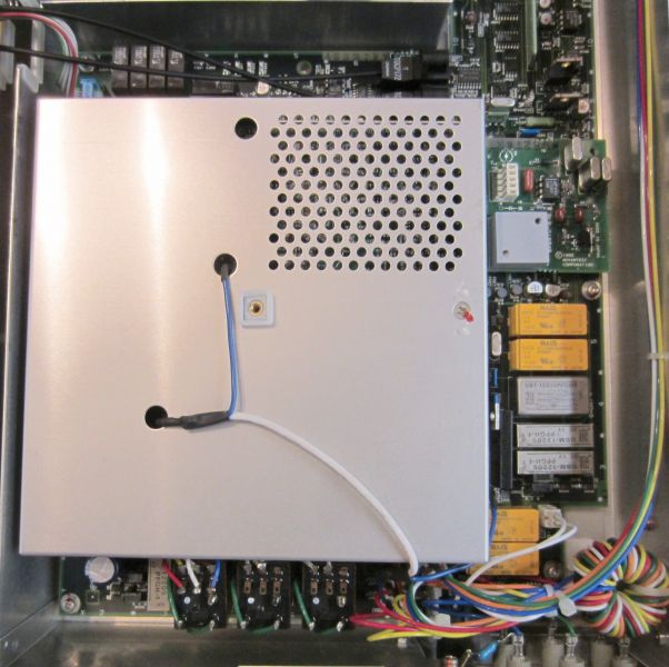

Если посмотреть на изображение аналоговой платы в ИК, сразу бросаются в глаза локальные области повышенной температуры. В основном это параметрические стабилизаторы, ОУ (особенно скоростные), LTZ1000 и регулирующий транзистор его термостата. В непосредственной близости от таких горячих "островков" можно обнаружить ультрапрецизионные тонкоплёночные (во входном усилителе) и металлофольговые сборки.
Далее обращаем внимание на то, что внутреннее пространство аналогового блока вовсе не герметично. В экранирующем корпусе предусмотрены окна для межблочных кабелей и разъёмов. С одной стороны корпус суфлируется с атмосферой через сквозные прорези в разъёмах для измерительных кабелей. С другой стороны - внутренние окна выходят в каналы проточного охлаждения штатным вентилятором. Таким образом, на естественный конвективный теплообмен внутри корпуса накладываются потоки воздуха, вызванные перепадом давления из-за работы вытяжного вентилятора.
Насколько существенно влияние этого фактора на решаемую проблему? Владельцы прибора могу провести натурный эксперимент: прогреть прибор с открытой крышкой аналогового блока и слегка подуть на практически любую из резисторных сборок в ИОН, АЦП или входном усилителе. Отклонение показаний в единицы ppm (а то и в десятки) гарантировано. Разумеется, в следующем такте измерения это отклонение будет скомпенсировано алгоритмом автокоррекции нуля, но отнюдь не полностью.

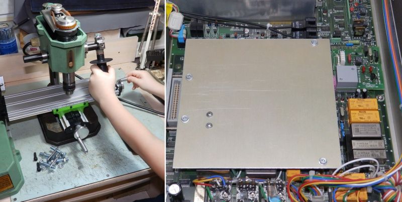

Что дальше? А дальше было замечено, что в "эталонном" R6581 есть серьёзное топологическое отличие - блок RMS, корпус которого устанавливается непосредственно над узлами АЦП, ИОН и входного усилителя с теми самыми резисторными сборками. Т.о. блок RMS волей-неволей разделяет продольные потоки воздуха, вызванные работой вентилятора.
Чтобы подтвердить или опровергнуть эту гипотезу, мы с моим помощником смастерили габаритный макет RMS блока в виде алюминиевой пластины и закрепили оную на стойках над платой аналоговых узлов:
Заново проводим тестирование. Накладываем графики девиации Аллана поверх уже построенных. И... всё. Видим, что проблема фактически решена.

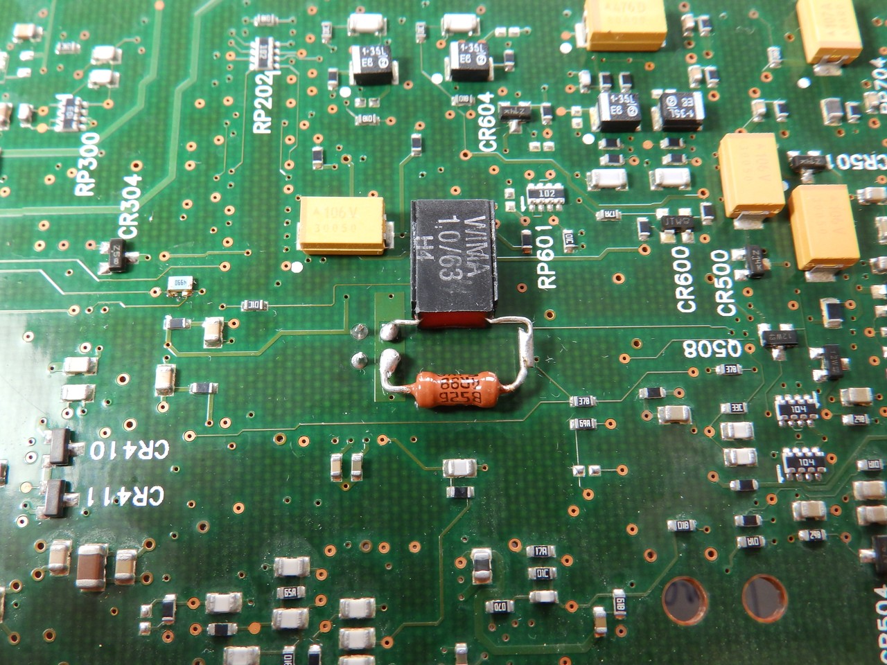

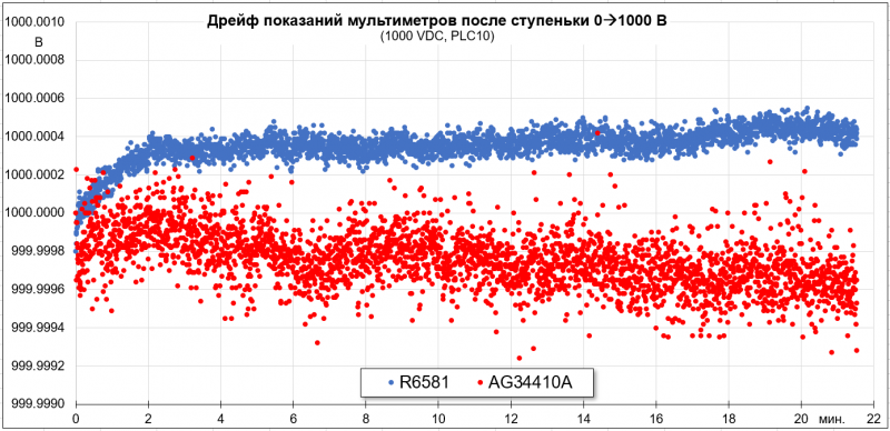

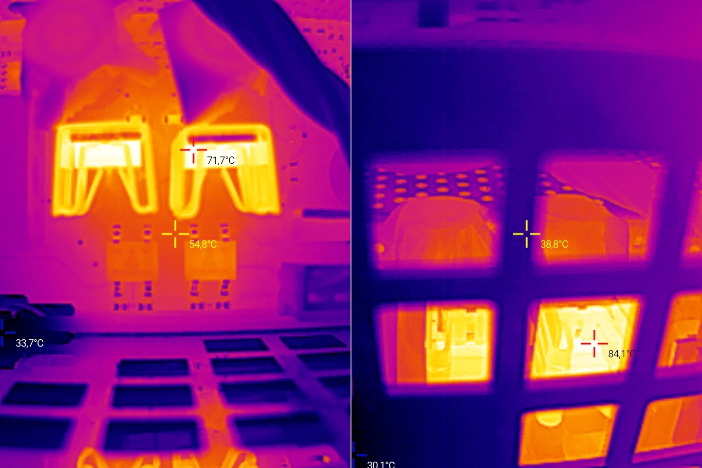

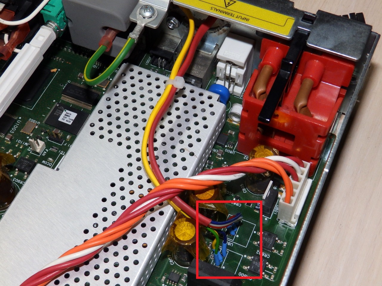

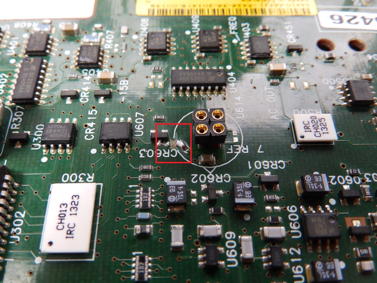

Время бежит неумолимо, и вот уже Agilent 34410A, скромного продолжателя дела HP 34401A, можно смело отнести к измерительным раритетам.
Agilent 34410A прославился в своё время тем, что получив от создателей быстрый АЦП с возможностью непрерывной оцифровки, стал точнее и стабильней измерять напряжение и силу переменного тока за счёт отказа от аналогового True-RMS детектора. Впоследствии Agilent на основе аппаратной платформы 34410A запустила в производство серию с маркетинговым названием TrueVolt, наполнив нишу графических мультиметров моделями 34460A, 34461A, 34465A и 34470A.
Переход от "Multislope-III" к более гибкому и быстрому дельта-сигма "Multislope IV" АЦП, разработанному Рональдом Сверлейном и Брайаном Стюартом, - и есть ключевое различие между поколениями 34401A и серией TrueVolt, а вовсе не маркетинговая лапша про помехи и входные токи, которая была развешана в красочных проспектах. Сейчас с интересом можно наблюдать, как некоторые видео-техно-блогеры заново для себя открывают Multislope IV, но лучше сперва ознакомиться с оригинальными патентами US7176819 "PRECISION LOW NOISE-DELTA-SIGMA ADC WITH AC FEED FORWARD AND MERGED COARSE AND FINE RESULTS" и US6876241 "CIRCUIT FOR GENERATING FROM LOW VOLTAGE EDGES HIGHER VOLTAGE PULSES HAVING PRECISEAMPLITUDES AND DURATIONS". Оригинальный авторский стиль повествования в них не смог перебить даже формализм стандартов на патентную документацию. Но что-то я отвлёкся...

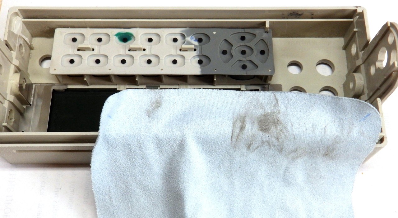

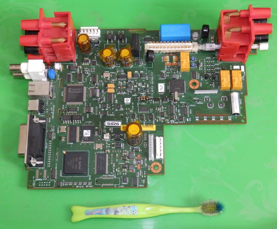

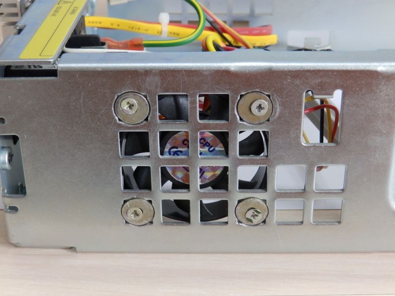

Agilent 34410A был куплен для дома-для семьи в одной известной в узких кругах Авито компании, занимающейся массовым завозом списанных в Китае приборов. Кот в мешке мультиметр на фото выглядел на пять с минусом. Однако по получению все мои надежды на хорошее техническое состояние развеялись, как туман: метрология уплыла в далёкие дали, дисплей был настолько мутным, а цифры нечёткими настолько, что при отсчёте показаний подступала тошнота, как будто от укачивания.
Разбор полётов расставил всё на свои места. Прибор оказался 2014 года выпуска. Команда DIAG:PEEK:FIRM? 24,0,0 показала 49960 часов суммарной наработки - это почти 6 лет! Но самое интересное и пугающее было внутри корпуса. Ровный слой мелкодисперсной пыли (если не сказать, сажи) покрывал печатную плату, компоненты, шасси и даже оргстекло индикатора. Я не знаю, в какой лаборатории или на каком производстве работал мультиметр, но очень похоже, что это был литейный цех или стан горячей прокатки.
Как бы то ни было, вызов брошен. В ход пошли щётка, ванна с изопропанолом и салфетки.
Механическая очистка прошла успешно. По крайней мере изображение на ВЛИ вновь стало контрастным. Однако при включении прибора выявился другой недостаток: противный визгоподобный звук мелкого вентилятора, расположенного на задней стенке шасси. Кто помнит конструкцию старого доброго HP 34401A, скажут, что появление этого вентилятора - расплата за более компактный корпус 34410A и более горячую цифровую часть прибора. Но факт остаётся фактом: находиться рядом с воющим и визжащим прибором в домашних условиях оказалось довольно неприятно.

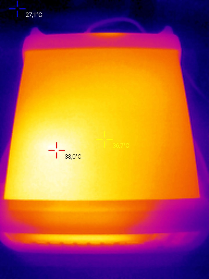

В ИК наблюдаются 2 тепловых источника большой интенсивности: силовой трансформатор и линейные стабилизаторы питания аналоговой части.
С трансформатором ничего не поделаешь. А вот горячие стабилизаторы - их вполне можно термически отвязать от печатной платы и даже перенести за пределы корпуса. Вентилятор же в таком случае не возбраняется взять малошумящий, большего диаметра и разместить на боковой стенке шасси:
Да, понимаю, эстетика и конструкторский замысел вышли из чата. Но мне прибор не на выставки возить, да и в сферах ГРОЕИ ему не участвовать. Так что можно. Теперь прибор совершенно бесшумный. Разве что еле ощутимый шелест выдаёт его присутствие :)

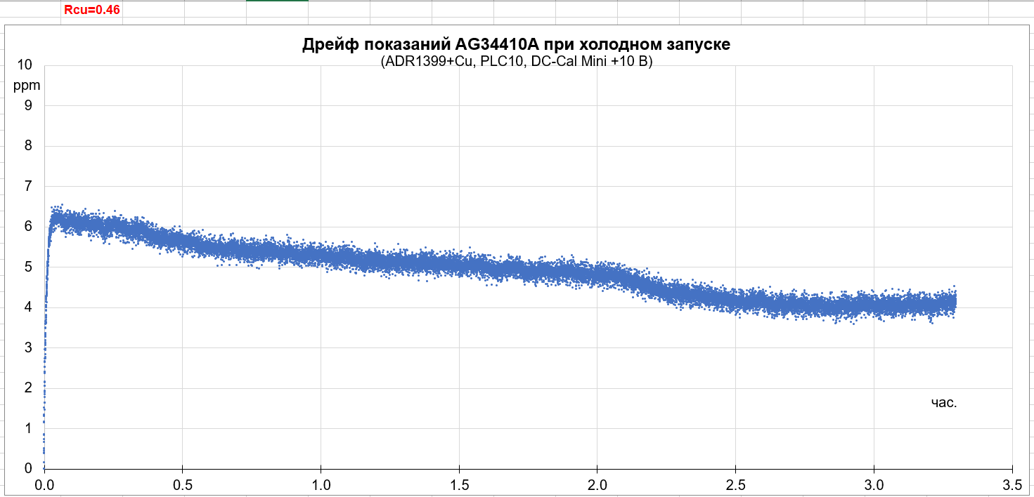

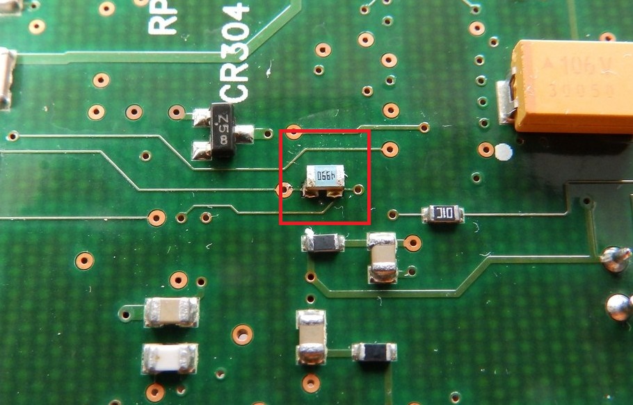

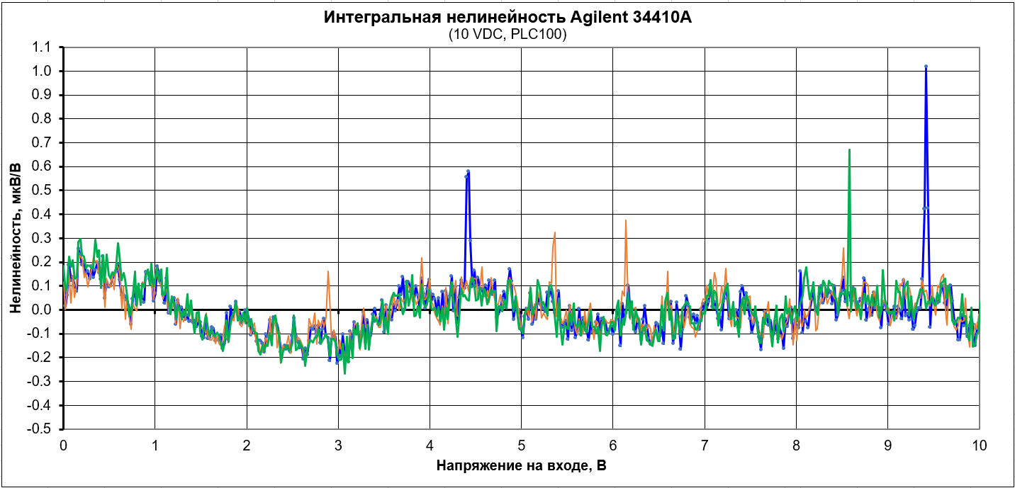

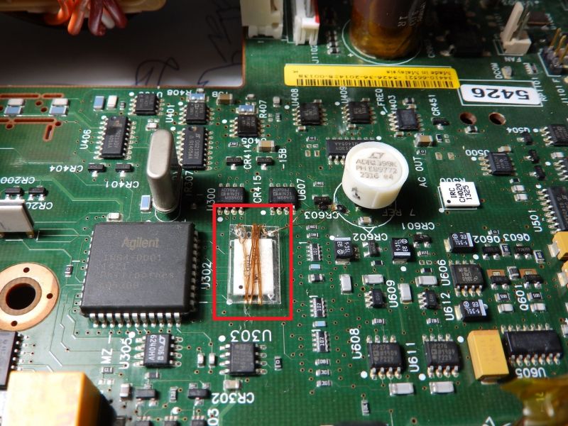

Ну и чтобы 2 раза не вставать... Опора в 34410A - всё тот же LM399. И как это часто бывает, с телеграфной компонентой в шуме. Для метролога - это ничтожная причина для волнений, т.к. размах телеграфной составляющей входит с запасом во все пределы погрешностей, нелинейность и др. Но для volt-nuts - это как ложка дёгтя в кубометре мёда, особенно, когда начинаешь измерять характеристики АЦП.

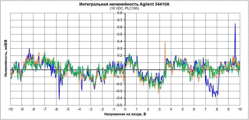

Поскольку прошивать новые калибровочные константы в 34410A всё равно придётся, почему бы не заменить ИОН на менее шумный? Сказано - сделано. Отобранный ADR1399 занял место штатного LT1826-1249-5, с обратной стороны запаяна демпфирующая цепочка 5 Ом+1 мкФ и новый балластный резистор:

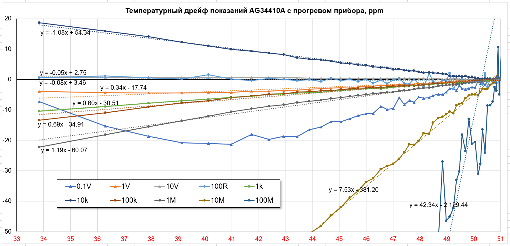

Телеграфная компонента исчезла, а вот температурный коэффициент показаний на базовом пределе 10 В увеличился из-за разного знака ТКН чипа ИОН и ТКД резисторов масштабного усилителя в сборке R300. Но и на эту хитрую гайку нашёлся болт с двухзаходной резьбой :) Подобрав методом последовательных приближений сопротивление медного терморезистора, включенного в разрыв цепи стабилитрона ИОН, удалось снизить ТК на базовом пределе до 0,05 ppm/°C, что несколько снизило ТК и на производных пределах.
Касаемо температурных коэффициентов. Фактические значения редко встретишь в публикациях, поэтому приведу свои:
Краткосрочная нестабильность показаний для нуля и полной шкалы в сравнении с другими мультиметрами:
Насколько хорошо работает схема подогрева высоковольтного делителя 34410A для активной компенсации нелинейности:

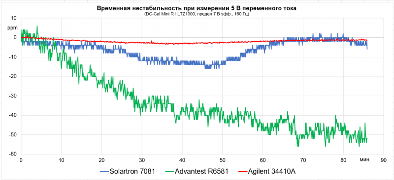

Наконец, наглядно о преимуществе прямой оцифровки при измерении ACV:

Mickle,
На счет пыли и грязи в Agilent 34410A, виновник тому вентилятор (вспомним Блоки питания стационарных компов и материнки в районе проца)
Я б рекомендовал поставить в Agilent поставить воздушный фильтр, в качестве фильтра можно использовать сетчатый искусственный материал, на али продавался, как mesh ткань для нанесения краски или фоторезиста через трафарет, там были разные шаги сеточки..
Я подобный способ защиты от пыли ввидел в японском магнитофоне начала 80гг... когда его открывал, был поражен отсутствию пыли внутри, хотя он стоял много лет без всяких внешних защит от пыли...
