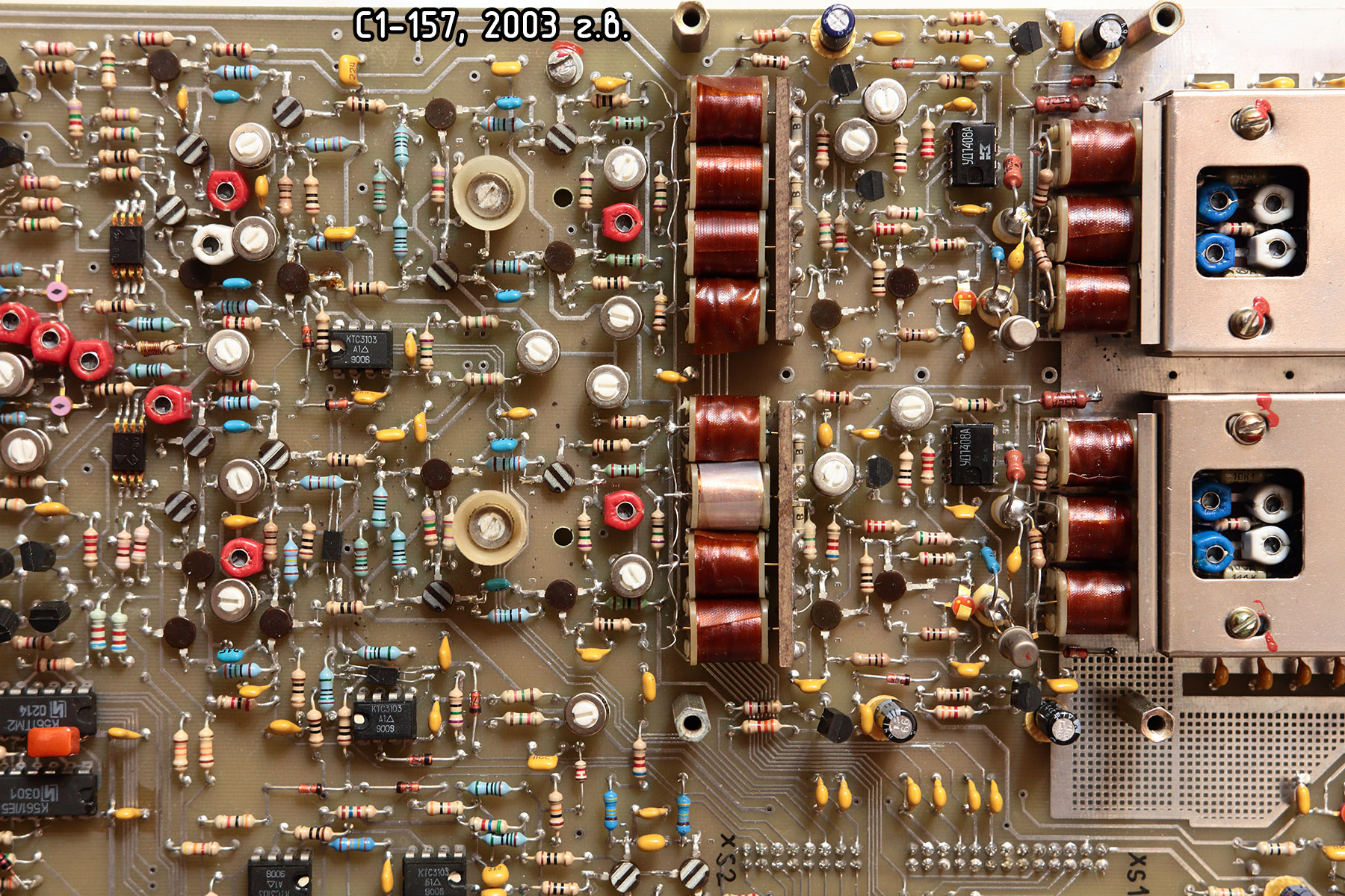

фото белваровского варианта внутри
Изображение Изображение Изображение Изображение Изображение Изображение Изображение Изображение Изображение Изображение Изображение Изображение

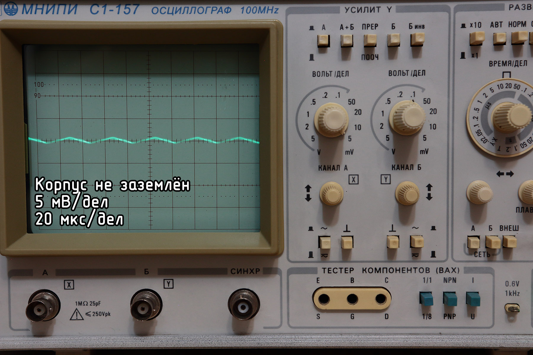

Кстати, такой вопрос - кто-нибудь сталкивался в С1-157 с проникновением помехи от импульсного преобразователя в канал УВО или яркости? Что-то немного раздражает лёгкий пунктирчик на лучике при развёртке 20 мкс. При этом по цепям питания всё относительно приемлемо, ну есть там какие-то милливольты, однако есть ощущение, что по другим цепям пролезает. Электролиты в идеале, кроме того, в выпрямителях были увеличены ёмкости как электролитов, так и плёнок - но это не повлияло от слова "воапще".

oldbulb, у меня такого дефекта не было в 157. Надо смотреть на выходе усилителя Z и электроде модулятора. Может быть не только помехи, но и подвозбуждение. DC-restorer в теории тоже может давать пролаз, если что-то вышло из строя.

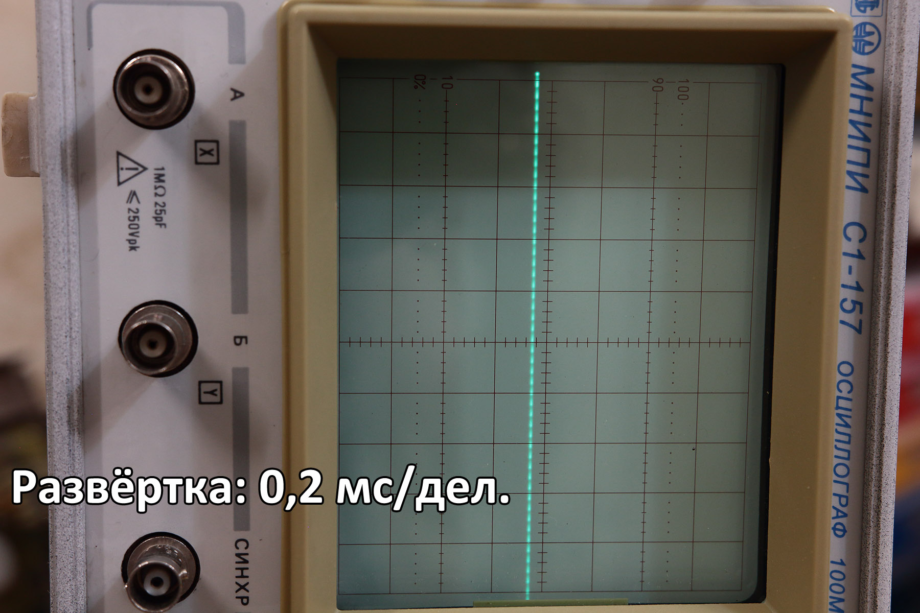

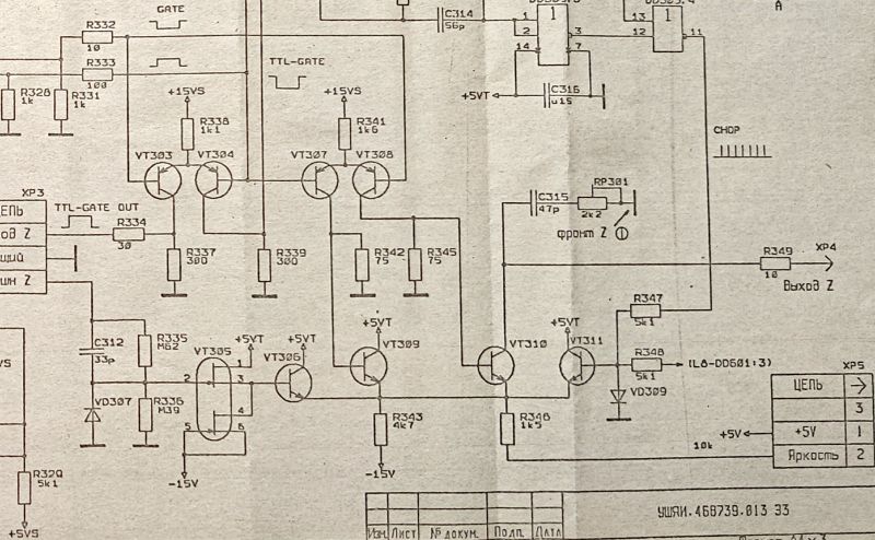

На катод другим ослом лезть как-то не хочется, а вот на выходе XP4, это одиночный проводочек, который идёт от основной платы до платы выпрямителей, на схему управления модулятором - вот на этом XP4 сигнал как бы не очень красивый, на него наложена более высокая частота. Чётко рассмотреть не могу, не получается синхру поймать.
Но в режиме X-Y на этом выходе присутствует вот такая штука:
Похоже, что она там перманентно присутствует во всех режимах.
Вот этот участок схемы.
В общем, сижу, чешу репу - что там в этих трёх транзисторах может сломаться.
PS: Короче, я не туда полез. Эта помеха идёт в обратку - с блока выпрямителей, со схемы управления модулятором, на основную плату.

Имеется в виду вот эта цепочка?
Не совсем понятно, как это должно работать, но проверю пока просто детали на предмет соответствия параметрам.
PS: Конденсаторы и диоды проверил - ничего подозрительного. Вместо 47 пФ стоит 68 пФ, имеет сопротивление более 100 ГОм, проверял мегаомметром на 100 вольт. Конденсатор 0,047 мкФ C38 тоже в порядке, имеет 30...40 ГОм сопротивление, небольшая флуктуация характерна для этого диэлектрика на моём мегаомметре.
Попробовал вообще исключить из схемы подпитку переменкой 300 вольт (убрал кондёр 68 пФ) и получил весьма неприятный результат. Яркость не регулируется вообще и труба в течение 10-15 секунд после появления луча уходит в разгон по яркости, только успевай тумблер выщелкнуть. Казалось бы, что такое 68 пФ - а вот же, ахтунг получается.
PPS: Вот такая картинка, удалось поймать момент.

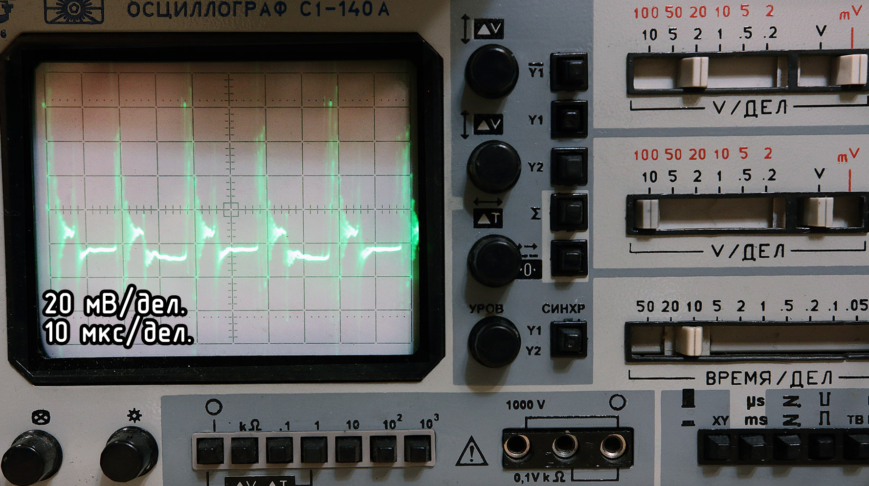

Сейчас ситуация какая - включен только "А", на нём сигнал калибратора на полный экран, модуляция яркости присутствует, генератор CHOP выключен, генератор тестера компонентов выключен. То есть, смысла нет играть частотой генератора CHOP - не он порождает помеху и не генератор тестера.
PS: По итогу я вернулся к картинке, на которой экран С1-140А. Выкручивание регулятора яркости "в ноль" убирает все полезные сигналы на выходе XP4, но зато эта картинка остаётся.
Организовал синхронизацию С1-140А от трансформатора С1-157, на осциллограмме это нижний канал.
На верхнем канале картинка с щупа в варианте 1:10 и 1:1.
На осциллограммах видно, что дрожание фазы в обеих каналах идентично.
Возникает вопрос - может ли эта шняга вызывать описанный эффект или это я просто наловил щупом помехи. Есть мысль зашунтировать канал яркости кондёром и поглядеть на результат.

oldbulb, я вот подумал... С38 С39 по схеме С1-157, может параллельно поставить скажем 4н7 3кВ. и посмотреть что изменится.это точно не нарушает работу, просто если постоянная времени совсем уж большая (0,5с), то регулировка яркости становится немного замедленной. разряд этих конденсаторов происходит через R24 3МОм, плюс утечка модулятора. допустим, утечка модулятора или утечка VD21 возросла настолько, что емкости уже не хватает - тогда пульсации из ВВ будут видны.

Я вспомнил про свой С1-77, у которого на максимальной чувствительности имеется сильная помеха от основного преобразователя. Правда там влияние на вертикальный канал, но смысл в том, что помеха пролезает по общему проводу и никак невозможно её побороть штатными средствами. Вроде народ перерезает общий провод в разных местах платы, чтобы ликвидировать петли. У себя я не стал бороть эту беду, но в С1-157 очень похоже.
Ещё вот так сделал. Переключаю на самый чувствительный предел с пустым входным гнездом, и ручкой синхры на пределе 5 мВ/дел ловлю эту помеху. Получаю линию развёртки с чёткой засинхронизированной картиной модуляции яркости. Причём картинка чётко синхронизирована на любой развёртке. Это говорит о том, что помеха пролезает и куда-то в вертикальный канал, хотя на луче вертикальной помехи не видно. Только если оборвать линию заземления корпуса - вот тогда от приближения руки идёт явная помеха на вход вертикального канала и можно даже увидеть осциллограмму напряжения преобразователя, ничего не подключая ко входу, а просто от приближения руки, и если очень аккуратно приблизить прямо к самому центральному гнезду, не касаясь цилиндра BNC - то можно добиться размаха на полный экран, 20 мВ амплитуды.
Если внимательно посмотреть, видна модуляция яркости:
Поймать второй раз для фото синхру с заземлённым корпусом не удалось, легко срывается (хотя видно,.что пытается цепляться).
PS: Пока ковырял схему преобразователя, решил максимально отстроить симметрию выхода. Отстроил, но все питающие напряжения поднялись примерно на 10%, Было 4,9 - стало 5,6 вольт, было 134 - стало 142 вольта.

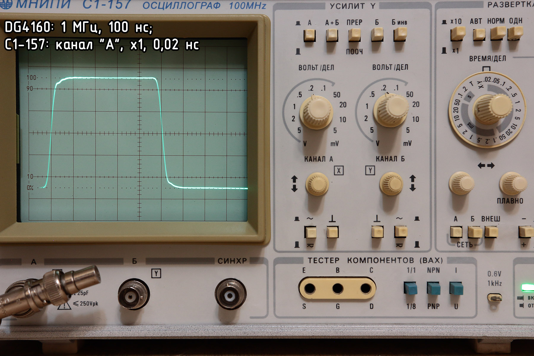

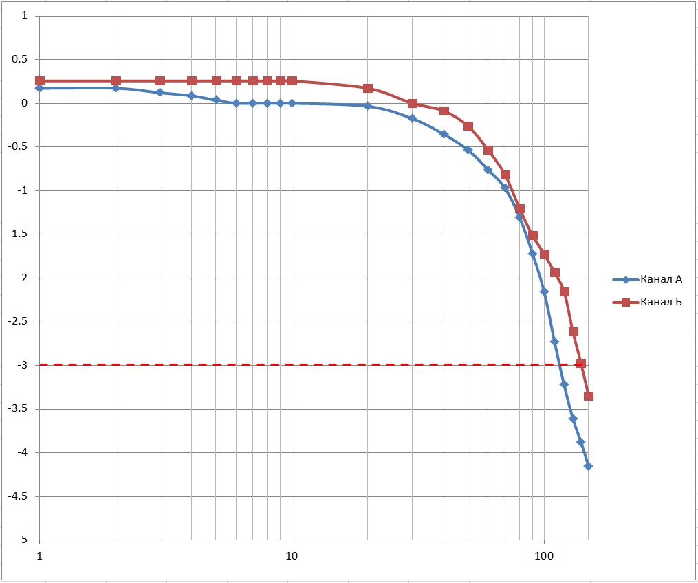

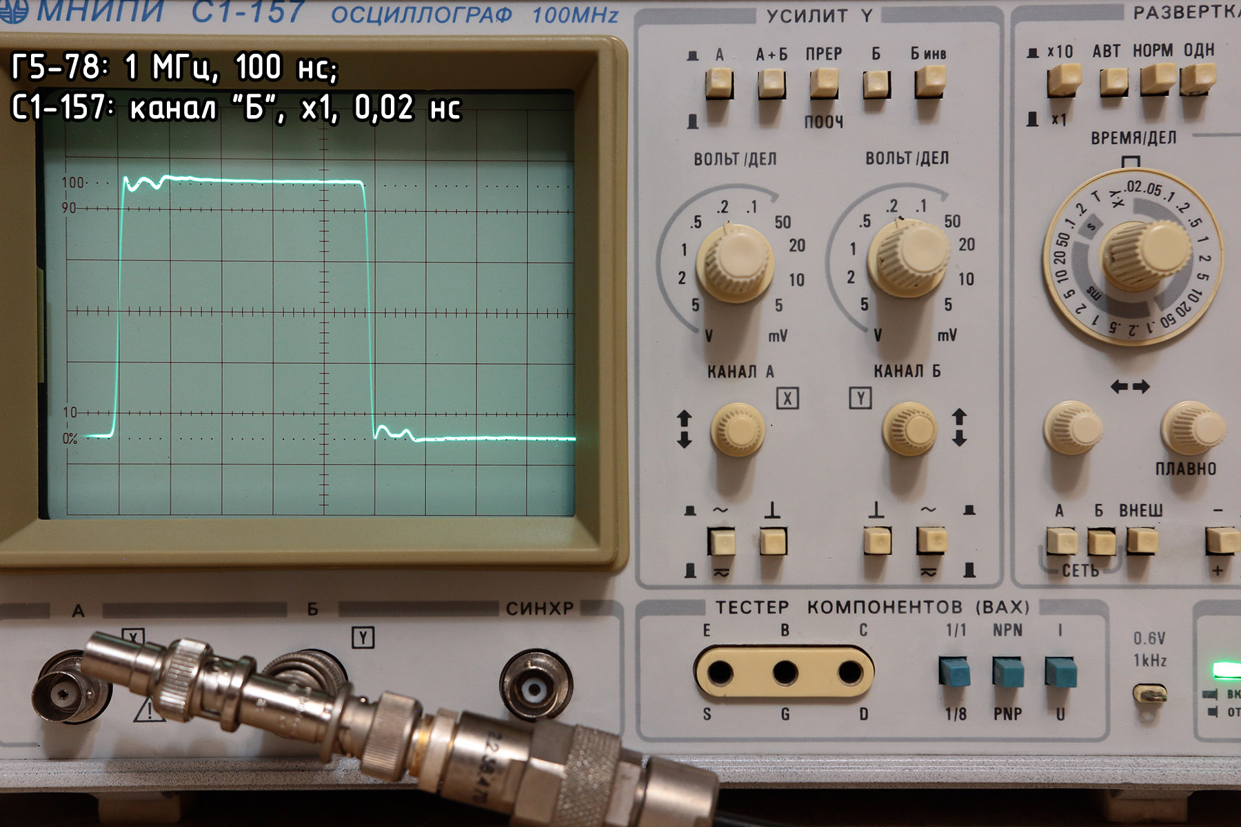

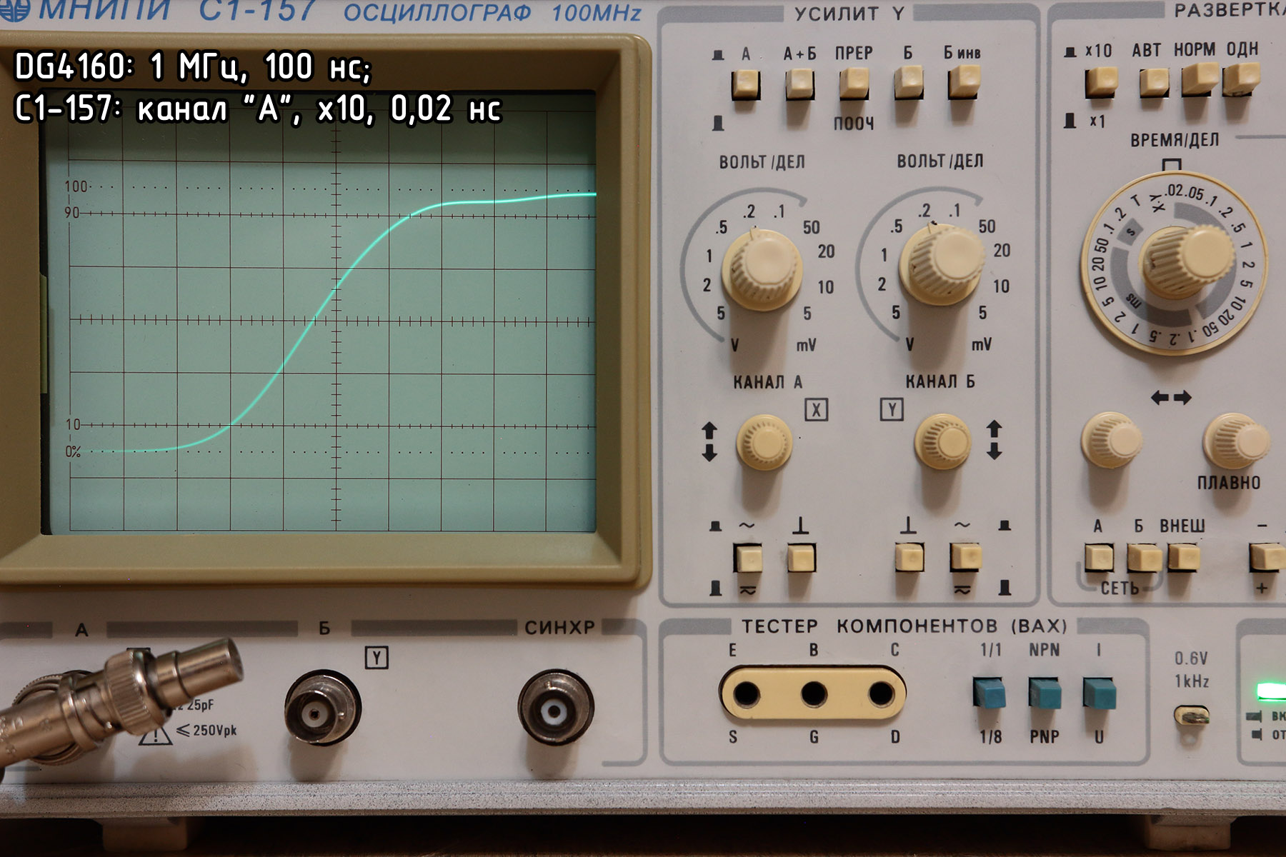

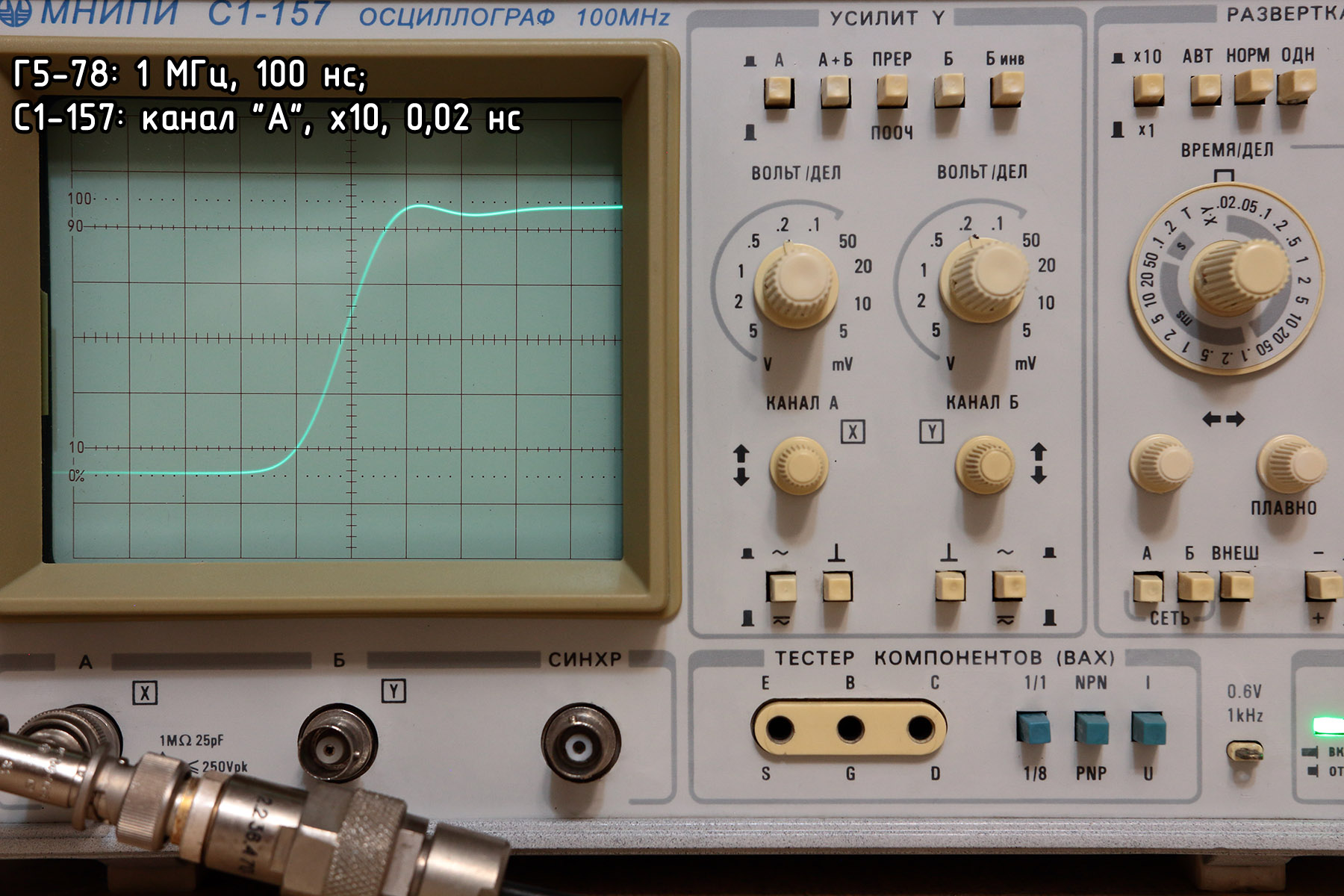

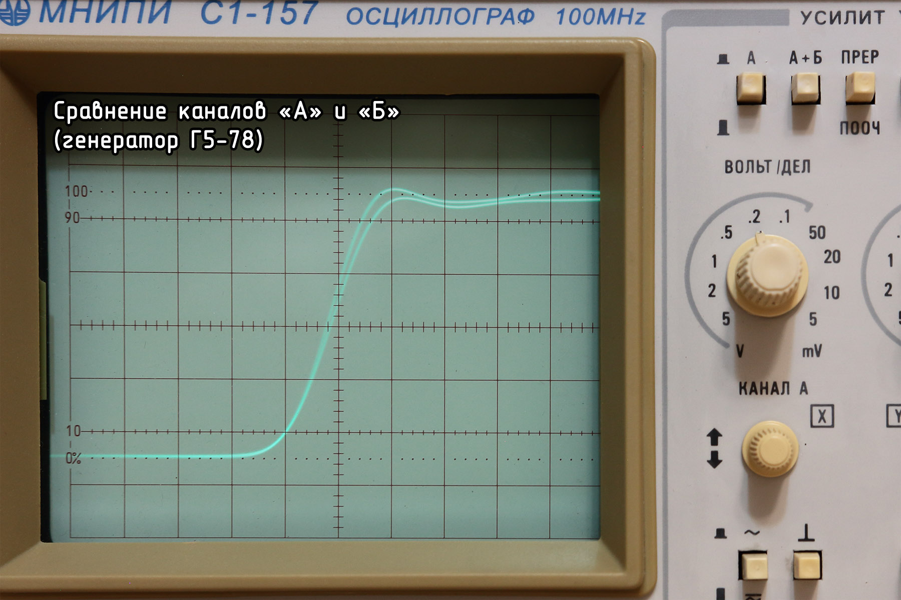

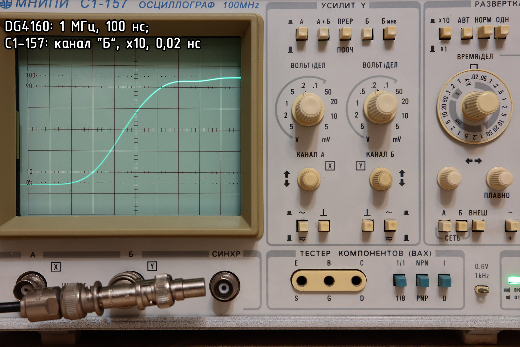

Обратил внимание, что у моего аппарата канал Б имеет полосу 142 МГц, в то время как канал А имеет полосу 107 МГц. Проверял как способом измерения синуса -3 дБ, так и времени нарастания ПХ на двух импульсных генераторах с более-менее ожидаемыми характеристиками импульса. В принципе, все способы показали сходные результаты. Это вообще нормально или у меня опять метрология не той системы и КСВ хромает? Использовался один и тот же короткий кабель (20 см) и нагрузка 50 Ом во всех случаях.
можете сфотографировать и показать формы перепада дл А и Б, посмотрим.
не нормально конечно... схемотехнических предпосылок для этого нет. более того, если б было 140МГц без последствий, надо сразу делать канал А такой же!

add.ocean
На фотографии вряд ли будет видно, хотя разница АЧХ каналов А и Б, начиная с 50 МГц, хорошо видна на форме прямоугольного импульса.
на самом деле три параметра жестко связаны
Именно это и позволяет делать перекрёстные проверочные измерения разными способами с последующим усреднением значения. Ведь у меня нет генератора с заведомо нулевым временем нарастания. Соответственно, приходится измерять нарастание ПХ генов и осла, сопоставляя результаты с АЧХ по синусу. Тут бы помог контрольный осциллограф мегагерц на двести хотя бы - но его нет. Генераторы использовал Г5-78 и Рыгол 4160.
Примерный вид АЧХ, снятой с Рыгола поточечно, погрешность самого Рыгола входит в диаграмму, не вычленялась:
Фотографии чуть позже.
Добавлено after 5 hours 22 minutes 32 seconds:
Фотге каналафф вертикале:
Далее подряд импульсы.
Отдельно наложение двух осциллограмм:
Начать новую тему Ответить на тему  [ Сообщений: 43 ]    , 2,
