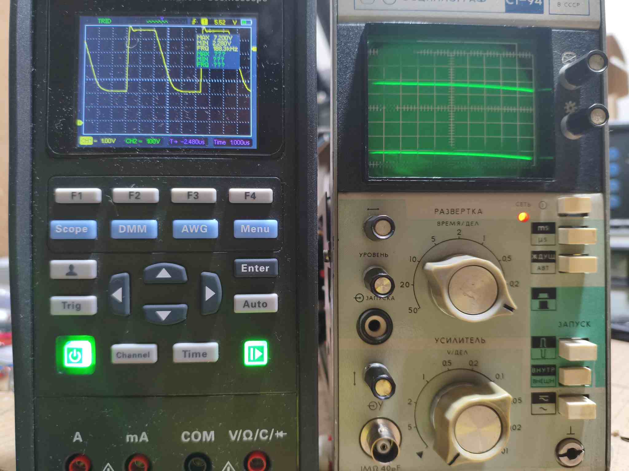

Перекопал генератор пилы. Видео только на я диске могу показать.
Продаю сигнал 15-20Мгц (для наглядности). Максимальная скорость развертки 0,1 мкс. В конце хода, когда сдвинул луч влево есть замедление развертки. . На пиле есть соответствующий участок. Медленнее 0,5 визуально все норм, пологий участок на пике уходит.
Это ладно. При перемещении луча вправо, когда изображение приближается к правому краю оно сжимается. Это приемлемо? Если нет напишите идей что проверить ещё. Чем правее сдвигаю луч, тем менее искажения с правого края. Т30 У3 менял на Т2 из У1 в том числе. Проблема
https://disk.yandex.ru/i/VqI6C6o6A4fv8A
Замер на С28.

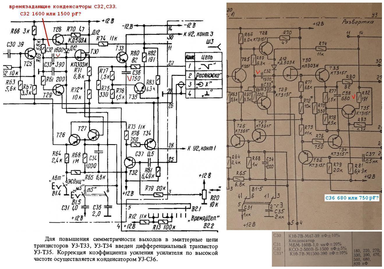

Я бы обратил внимание на номиналы конденсаторов С32, С33, C34 (1000 pF) С36 (на схемах 680, 750, 820, 1000 pF), особенно если они были перепаяны, и на VT24 с подстроечным резистором R58.
Отличие в УГО.JPG [213.57 KiB]
 Заголовок сообщения: Re: Ремонт осциллографа с1-94
СообщениеДобавлено: Ср фев 18, 2026 20:58:34
Рейтинг сообщений: 122
Зарегистрирован: Ср май 20, 2020 08:49:51
Сообщений: 252
Ёмкость С32 может состоять из одного и двух при наладке. 1500 пФ + 100 пФ. Всё зависит от партии полевых КП303.

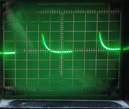

Фото пилы с разъема сзади выложу позже. Не отличается кроме частоты на пару килогерц от той, что выше. На 0,1 мкс снизу пилы имеется ограничение (обрезана). Подобное обрезание пилы снизу и на больших развертках если перемещать луч правее, но на них переход от наклонной четкий. На 0,1 мкс не очень четкий, со скруглением и не убирается полностью. конденсаторы проверял заменой.

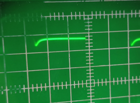

Транзисторы Т19 (было 4,7В, стало 4,95), и правее него в у3 замененял или менял на снятый. 22 и 20 не трогал. Амплитуда пилы около 8В. Не нравится мне ее форма снизу.
Добавлено after 9 hours 55 minutes 41 second:
Прилагаю фото. Сжал немного. На фото видно режим и осциллограмму пилы с выхода сзади .
При перемещении луча вправо видно скруглённые ограничение пилы снизу.
При включении растяжки постепенное сжатие осциллограммы идёт от левого края до правого. Без растяжки сжатие заметно в правой части только.
С32 один - менял, с33 набран из 3х штук -без него включал.
Добавлено after 7 hours 29 minutes 51 second:

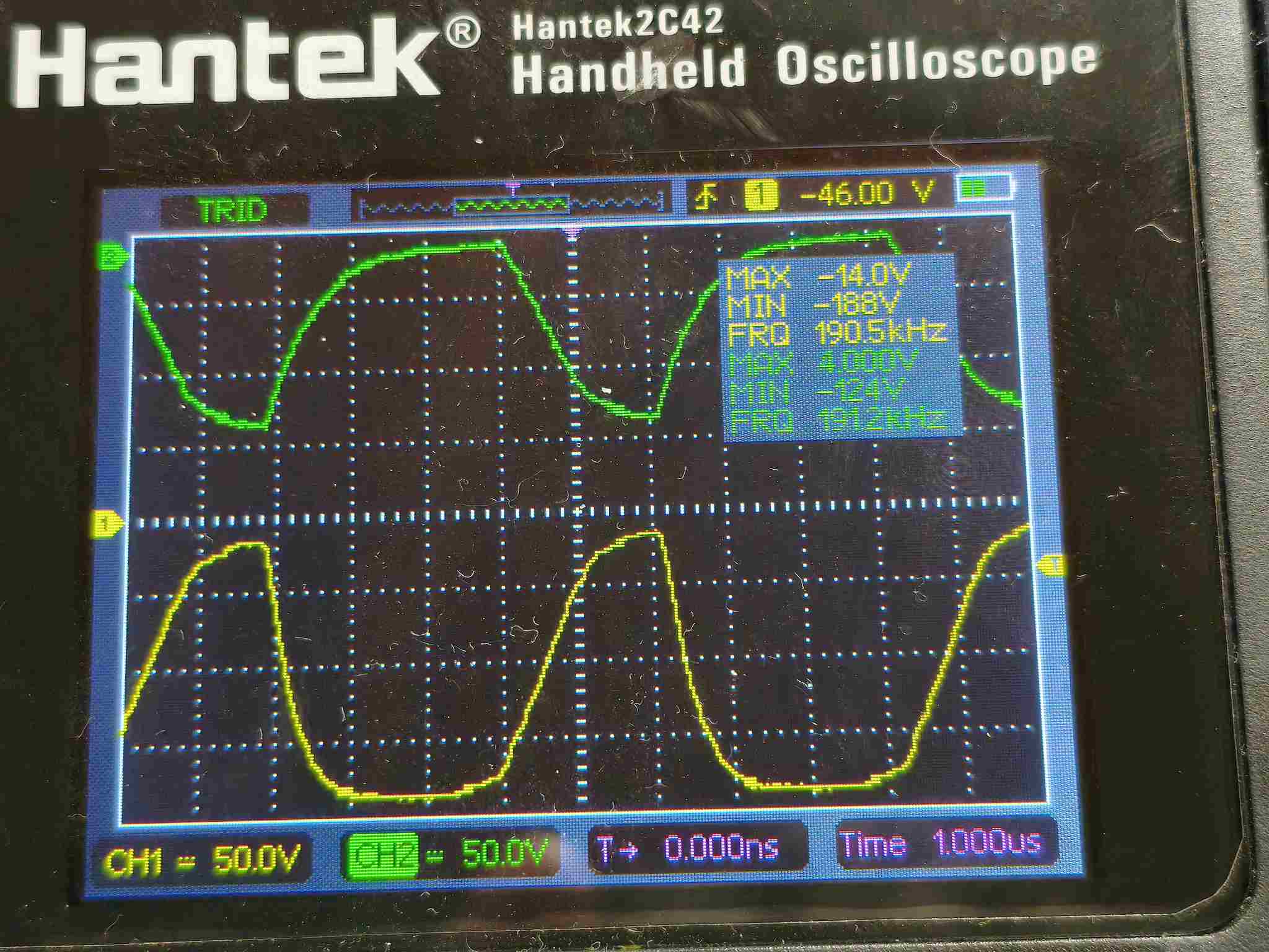

На транзисторах усилителя горизонтального отклонения сигнал разный. Если луч сместить вправо, то сигналы зеркально одинаковые становятся. На одном изменяется пила линейно. На втором нелинейно.
Сигнал снят на развёртке 10 мкс и 0,1 мкс с резисторов в коллекторе т3 и т4. На 0,1 вообще все скругляется и разница не особо заметна.

Понятно, что именно скругление пилы в конце цикла развертки по экрану и дает сжатие сигнала на экране в конце развертки - линейный участок - это линейное изменение разности потенциалов между пластинами ГР, т.е. линейное изменение усиления тракта ГР. Соответственно луч равномерно (линейно по времени) перемещается по экрану. Скругление пилы означает нелинейное уменьшение усиления и замедление движения (или остановки, когда пила переходит в горизонтпльную полочку), и изображение сжимается на этом участке.
Вот как убрать эту полочку?...
Я собрал блок ГР пл схеме С1-118А, там линейный участок пилы не нисподающий, а возрастающий, т.е. конденсатор, формирующий пилу (С32,С33 в С1-94 и С7, С8 в С1-118А) в С1-94 линейно разряжается, а в С1-118А линейно заряжается. Горизонтальная полочка в конце линейного участка в С1-94 свидетельствует о том, что рабочий отрезок времени еще не закончился, а конденсатор С32,33 уже разрядился, а в С1-118а в этом случае С7.8 уже зарядился. В С1-118А я менял R31, изменяя смещение VT11, и тогда как раз вершина линейного участка начинала скругляться, т.е усиление ГР начинало уменьшаться, и картинка сжималась в конце развертки.
Может быть в С1-94 повозиться с блоком Т26, Т27 и резистором R71?...

Пока ничего не менял, поизмерял. Генератор развертки на С32 - нарастание линейное. Имеем искажение нарастания пилы на генераторе тока Т35. Осциллограмма на коллекторе. На других выводах похоже, но меньше амплитуды и больше шума В "среднем" положении скорости развертки изменение скорости нарастания напряжения пилы. На максимальной скорости добавляется ступенька на спаде. То ли в нем дело, то ли кто то его грузит.
Комментарий к файлу: Это при 0,1 мкс/дел.
IMG_20260219_214126.jpg [168.1 KiB]
Комментарий к файлу: Примерно 0,1 мс/дел .
Тут не принципиально
IMG_20260219_214102.jpg [209.82 KiB]

Пила 8 вольт?!!! Немедленно уменьшить до 4...4,5 вольта. Про её амплитуду уже не раз обсуждалось. Генератор не в режиме, поэтому 8 вольт и нелинейность. На коллекторе ИТ Т29 в пике пилы, наверняка, под ноль вольт.
Резюме. Надо грамотно посмотреть почему пилу узел Т26, Т27 вовремя не обрезает.
Евгений прав. Но резистором 72-м уже после устранения дефекта выставить амплитуду.

На С1-94 поставил все кнопки, переключатели и луч, как у Вас. Выкладываю осциллограмму пилы сзади. У меня отличается тем, что пила начинает формироваться позднее на 1 мкс по сравнению с вашей.
Рис 01.JPG [140.66 KiB]

ВикторС предлагал (и я делал это) заменить фиксированные R12,13 и секцию B2.1 переменным резистором около 500кОм, введя регулировку режима HOLD, меняя этим ширину верхней полки пилы и, сл-но, начала рабочего участка пилы, т.е. расстояние между рабочими участками, при этом нижней полки не возникало. Сокращая ширину верхней полки, т.е. интервал времени между рабочими участками, этим увеличиваем яркость изображения особенно на высоких скоростях развертки.
Величина R72 тоже влияет на ширину верхней полки пилы, но также и на линейность рабрчего участка пилы.
