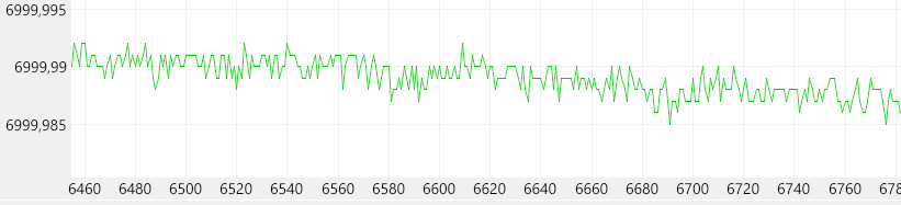

MASH-2, 13 аппаратных бит + 9 программных.
Значение ШИМ - 0x200000, середина шкалы, худшее место по пульсациям.
По Y напряжение в мВ. Время преобразования двух каналов поочередно: ~500мС.
Фильтр в ADS1263 - SINC3.
При увеличении аппаратного разрешения до 14 и более бит пила вылезает ещё сильнее. Фильтр видимо не справляется. MASH-3 даёт меньше широкополосного шума, но увеличивает размах пилы. Думаю как совсем избавится от пилы, но не знаю, возможно ли это без перехода на другой МК.
По широкополосному шуму MAX6341 даёт 1.5мкВ, с Кус=3 ОУ это 4.5мкВ, + собственные шумы ОУ + ненулевые шумы синхронного фильтра + тепловые шумы резисторов + шум самого АЦП, т.е. улучшать по видимому уже некуда.

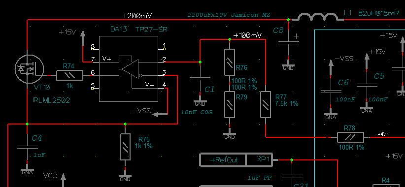

Текущая разводка земель.

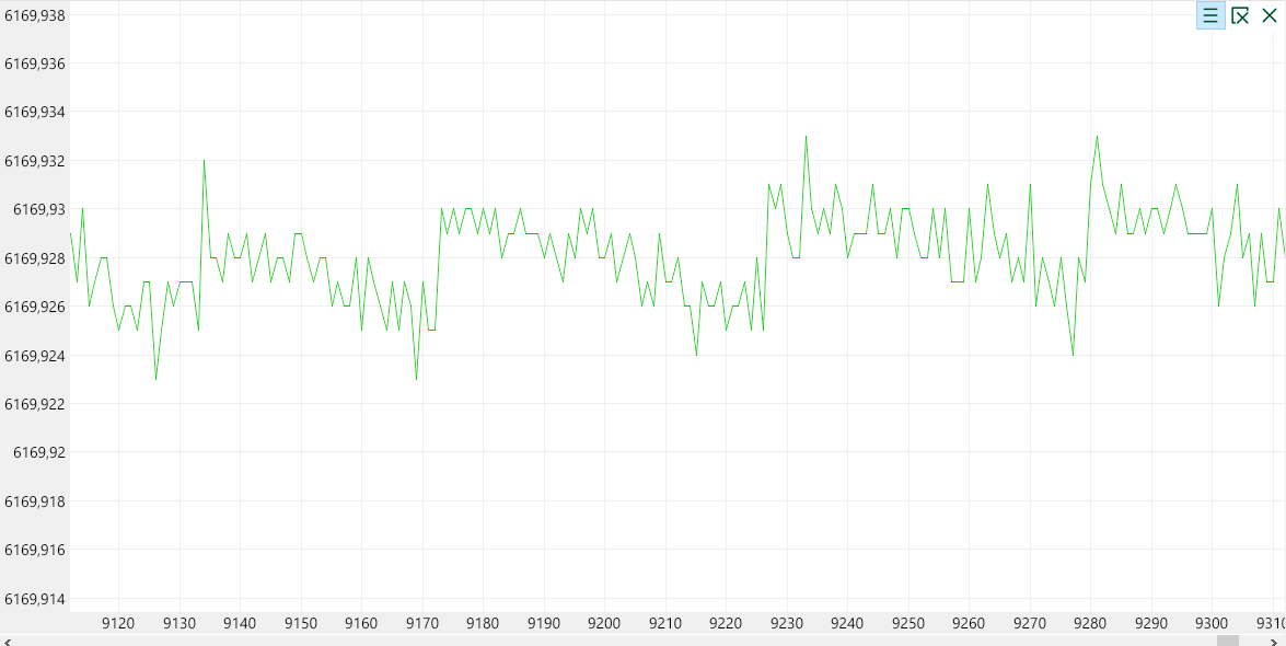

В поисках источника пилы перешерстил всю аналоговую часть (заодно изрядно её оптимизировал), и в конце концов нашёл причину совсем не там. Чёртов джиттер кварцевого генератора МК! При 16-ти битном разрешении и 50% скважности, если засинхронизироваться по фронту, спад импульса в течении 20-30 сек уползает примерно на 15-25нс, потом рывком возвращается назад. Времена не чёткие, плавают. Замены на разные типы кварцев нормальный сигнал не дали, какие-то больше, какие-то меньше, но все подвержены такому эффекту. В закромах на 32МГц (чтоб уж на всяких случай и петлю PLL в МК не использовать) нашел только генератор Koyo 1989 года. Не смотря на то, что он на 5В, всё отлично заработало.
Новые земли, чуть другие номиналы конденсаторов, выходной ОУ теперь фильтр 2го порядка. MASH-2, ~16 аппаратных бит + 8 программных (частота несущей 500Гц), полный выходной диапазон до +12В, шаг перестройки 0.75мкВ. Время преобразования двух каналов поочередно: ~500мС (фильтр в ADS1263 - SINC3).
Термостат не включен, открытая плата лежит на столе:

Очередные приключения. Нагреватель, 4 истоковых повторителя на полевиках, управляемые от ОУ. Хорошее такое возбуждение при некоторых уровнях напряжения. Проявляется именно при параллельном включении нескольких повторителей. Победил последовательным резистором в затвор каждого полевика.
Аналоговая часть платы теплоизолирована, ЦАП 16-битный ШИМ, PI-регулятор с экспоненциальным скользящим средним на входе, одна клетка по горизонтали - 12 сек, по вертикали градусы:
