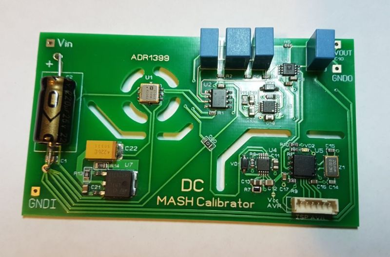

Andrey_B, ключи ADG419 по Vdd питанию (+15В) очень сильно зависит от стабильности питающего напряжения. В проекте MASH калибратор, нестабильность этого питания приводило к очень большому изменению выходного напряжения. Поэтому рекомендую DA10 78M15 заменить хотя бы на LM317, оптимально на LT3042. Собрал обновленный вариант MASH калибратора. К сожалению победить шум не смог. Шум около 20-30 мкВ. Зато очень быстрый выход в режим ~ 5 мин и огромный запас по питающему напряжению (изменения питающего напряжения от 17 - 20В никак не влияли на выходное напряжение)

Ocela, 78M15 (как и 79M05) мне тоже не нравятся, если эксперименты покажут, что их шум ухудшает характеристики прибора, буду думать как их убрать. LT3042 годный стабилизатор, но не оправдано дорог, а в закромах его не обнаружено. Может ещё что попадётся, или вообще что-то малошумящее на рассыпухе собрать.
Кстати помня тот проект и обнаружив у себя несколько ADG419, я и применил их особо не задумываясь. Там была важна относительная высоковольтность ключа, а у меня же напряжения не превышают 4.5В, поэтому уже едут низковольтные ADG719. У них на порядок ниже сопротивление канала в открытом состоянии, выше скорость переключения и значительно меньше инжекция заряда. Думаю они подойдут лучше.
Что касается вашего шума, то возможно дело не в питании, а в ШИМ. Заблокируйте в прошивке программное расширение разрядности ШИМ, оставьте только аппаратную часть. Посмотрите осциллографом джиттер, возможно дело в нём.
