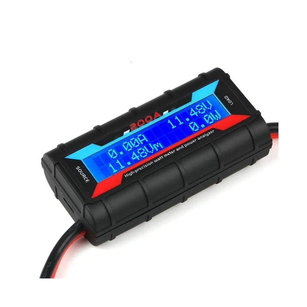

1000 извинений за то, что в теме про ваттметр переменного тока продолжил обсуждать ваттметр постоянного! ЗАБЫВАЕМ про PZEM-028!!! Он работает от 405в - провeрено! Несмотря на усилия некоторых товарищей на схем.нет увести обсуждение подальше от реального результата!:)
Теперь прошу сосредоточиться только на подключении ваттметра ПОСТОЯННОГО тока к мостовому выпрямителю! Мощность = Uo*Io, поэтому мы можем рассматривать вольтметр и амперметр постоянного тока. Теоретически прибор(встроенный в него вольтметр) должен показать Uo=0,637*Umax= 0,9*Uдейств., но ведь прибор предназначен для измерения параметров аккумулятора и "не знает"про провалы напряжения в кривой выпрямленного напряжения...
Если у кого-то в собственности есть вольтметр DC и однофазный выпрямитель, попробуйте измерить напряжение на выходе!
Как называется ваттметр постоянного тока, я не знаю, но прикладываю его внешний вид.
У него период обновления = 400мс.

Тут вдогонку пришла мысль о применении мультиметра, только нет уверенности, что он измеряет DC так же, как и предмет обсуждения. Уже пошел искать диоды Д242А для сборки выпрямителя! С мультиметром тоже необходимо попробовать!
