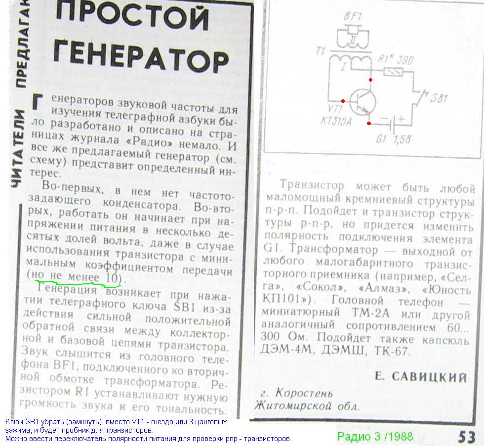

А вот еще на 1.5 В..
pro1_5.jpg [139.45 KiB]

Мне понравился простой генератор который на картинке. Ща наверно пойду делать. А туда МП37 можно поставить а то за КТ315 лезть неохота а МП у меня всегда под рукой.

Простейшая схема, от 1.5в В основе блокинг генератор, трансформатор намотан на куске феррита от антенны приемника, 100 витков в коллекторной обмотке, 200 в базовой и 50 на вторичной (вроде так, точно не помню, давно это было) Индикатор - два светодиода на вторичной обмотке. Базовый резистор - переменный. Для изменения полярности питания - тумблер. Работал безотказно на любых биполярных транзисторах.
