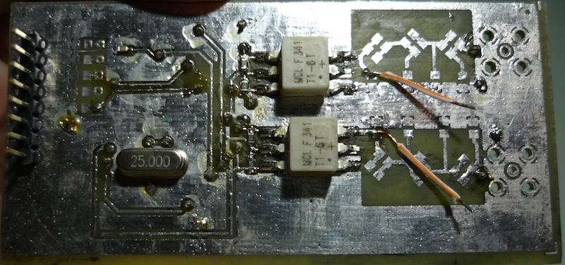

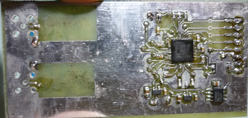

Делаю тут генератор, и гдето серьезно ошибся. Спаял все, а не работает. Даже тактовые импульсы на кварце не прослушиваются. Более того - такое впечатление, что выводы идущие на кварц никуда не подключены. Хотя перепаивал два раза, врядли одни и те-же выводы оказались непропаянными. Подключение проверяю тестером, так как на всех входах стоят защитные диоды. Цифровые выводы звонятся отлично.
Комментарий к файлу: схема

Так может микросхема просто спит, и кварцевый генератор отключен. Прочитайте по интерфейсу регистры- станет понятно в каком она состоянии. Для интерфейса рабочий кварц не нужен.
А с тестером аккуратнее- если в режимах прозвонки он дает более 1.8 вольта- спалить можно микросхему.
Спасибо, это важный момент.
А спалить думаю довольно тяжело. Тестер дает ток 1 мА в режиме прозвонки. Если подключать его к питанию AVCC - он выдает напряжение 0.5 V максимум.
Попробовал. Регистры пишутся/читаются. Так что цифровая часть работает. Но вот кварц упорно не желает заводиться. Попробую таки эти ножки тщательно пропаять. Потому как полное ощущение, что они не подключены воообще.

Честно говоря, никогда не применял DDS c непосредственно подключенным кварцем. Всегда это был внешний генератор на высокодобротном кварце на 100-120 МГц или генератор на ПАВ, зафапчеванный на опорный генератор 10 МГц. Подайте тактовую снаружи и посмотрите, что получится. Тем более, что 25 МГц это может быть гармониковый кварц и в такой простой схеме он работать не может.
Ну и всегда старался избегать внутренней фапч ДДС- она сильно сигнал портит по фазовым шумам.

balmer писал(а):
Чтож, зафейлился с этой платой.
Enabling the on-chip oscillator for crystal operation is performed by driving CLK_MODE_SEL (Pin 24) to logic high (1.8 V logic).
На картинке что-то смутно видно - куда эта нога подключена.
Подключить 26 МГц генератор от убитого сотового дешевле и быстрее , чем покупать плату. У них выход синус 0.8 вольт п-п.

Там при пайке было несколько косяков. Микросхема пришла мне очень "лежалая". С явно видимой пленков окислов на Termal Pad. Так что помучался пока залудил ее основательно. Причем залудил слишком толстым слоем слоем. Потом правда выпаял и лишний припой убрал, но все равно не то.
Куплю такую AD9959 платку. Она хороша тем, что пару выводов через трансформатор, а пару - через ОУ, можно будет сравнить.
А следующую плату попробую заказать на Itead Studio. И наверно сделаю совсем простой и маленькой - обвязка по питанию + генератор. Чувствую что слишком "оригинален" в попытке прикрутить кварц к DDS. Никто так не делает.
Правда это все после того, как придут текущие платки, потому как надо глянуть как у них получается.

А схемка этой платы есть? По фото вижу, что на трансформаторных выходах вообще нет никакого фильтра. На выходах с ОУ стоят дифференциальные фильтры. Интересно было бы глянуть, что за ОУ, и какие номиналы возле ОУ.

Да, надо покупать следующую ревизию с фильтром после трансформаторов.
Схемы к сожалению не нашел.
