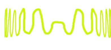

Valera1970 писал(а):
Я выше выкладывал осциллограммы с генератора меток, импульсы там настолько короткие, что мой аналоговый осцил с1-72 их не показывает.
вы немного путаетесь в схемотехнике, отсюда непонятки.
эти импульсы не должны быть видны вааще, их подмешивают в основной ВЧ сигнал, для получения НЧ биений с каждой гармоникой от коротких импульсов. это и будут метки
примерно такие
Хотелось бы, чтоб эта "расческа" не мешала основному генератору, с какой целью ставить ещё одновибратор?
да с тем, чтобы меточки были достаточно заметны, и одинаковой высоты по всей полосе качания
Везде пишут, что чем короче и круче импульс, тем больше гармоник.
пишут правильно. но вот только эти оччччень короткие импульсы должны подаваться в таком виде на смеситель меток, вместе с основным сигналом, из этих иголк и основного сигнала получим комбинационные частоты, которые при смешивании дадут качающийся низкочастотный сигнал широкой полосы. его уже подаем на фильтр нч, которым является оу перед зеленым квадратом
шириною полосы этого фильтра определяется ширина метки, и точность маркирования, так что его сильно широкополосным делать не стоит, особенно на малых уровнях девиации.
ну а чтобы было четко видно эту метку, ее "одновибрируют" :))) потом делят по амплитуде и уже либо подмешивают на выход детектора, либо заводят на выходной каскад УВО, где уже усиление каскада стабильно
у тебя, кстати, смеситель уже смотрю стоит, может сигнал меток придется подать через емкость в несколько пик, а не как у тебя с43= 68 нан. это неверно, последов. с R58 можно дросселек 50- 100 мкг, не помешает

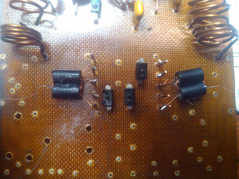

И снова здравствуйте!

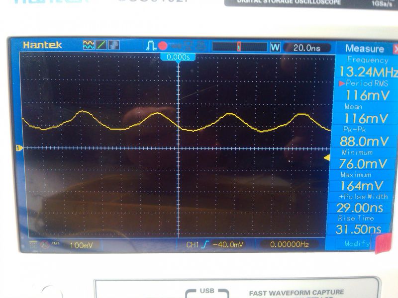

Генераторы завёл, правда, с верхним пришлось повозиться, емкость с8 уменьшил до 18пф, тогда при 30в удалосьподнять частоту до 258Мгц, выше никак, ну да это ладно. Немного не понял с балансным смесителем и фильтром после него. Что там должно получиться? У меня выходит нечто совсем непонятное, какой-то мусор, увидеть там полезный сигнал не удалось.
Вот трансы. Может, так нельзя было делать?
Бусинки взял от недодросселей, которые в БП стоят.
(на фотке ещё недопаянная плата)

у тебя диоды, кажись, коммутаторные а не смесительные. я в свое время тоже с такими влетал :kill:. не работают они в смесителях. у меня прекрасно работали Д18, но их желательно подобрать хотя бы парами по ВАХ, иначе гармоник больше вылезет.
частоту можно так-же увеличить растянув катушки или уменьшив колличество витков
смотреть надо обязательно делителем 1/10 или активным щупом
Я его полностью поддерживаю.

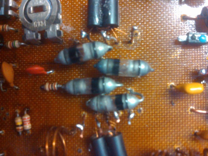

Диоды из СКМ, кд409, наверное, оттуда же и варикапы. Катушка там 1,5 витка, растянул шире некуда, ну да это вопрос 10й, главное, чтоб всё как-то заработало, а потом можно и понастраивать. :-)
смотрел 1:10
д18 в загашниках нетути а из-за них ехать в городище накладно
Я осцил недавно купил dso 5102, ещё не привык к его капризам. Что примерно я на нём должен увидеть?

на этих диодах не работает. все!
ищи другие, точечные, если есть ламповый цветник, там есть д20, в чернобелых тоже есть, попробуй 4148 или 520.
можно гд507 или вч транзеля спаяв базу с эмиттером или коллектором(пробовать надо). те что из селектора, они спецом сделаны так, что на вч плохо работают, они меняют проводимость, при этом имея в закрытом виде малую емкость и утечку, чтобы добротность не менялась. но они не детектируют сигнал, а значит нет смешивания

Всё понял, пошел искать цветник. Там в блоке цветности, вестимо. Спасибо. Отчитаюсь.

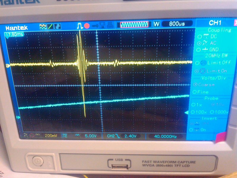

Поменял диоды.
Не удержусь, выложу то, что на выходе смесителя. Такого я не ожидал, всё время думал, осцил дурит а оказалось там на самом деле был мусор!

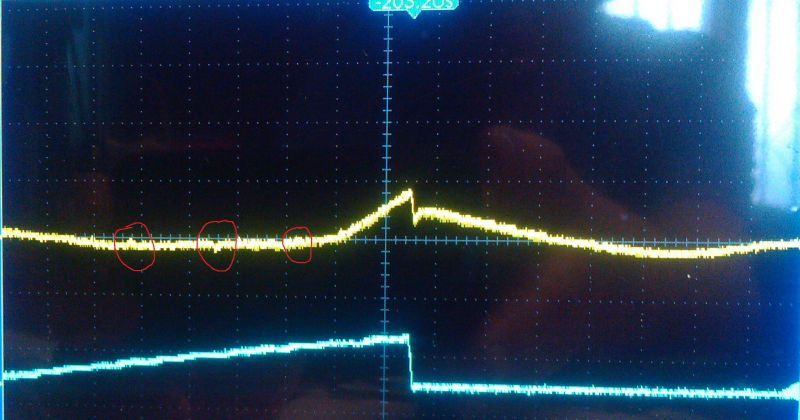

Ну вот, вернулся к старой проблеме, опять метки, вернее, их незаметность.
Красными кружками отмечены
Прикладываю кусок схемы, в таком виде метки едва-едва заметны. До этого их не было совсем.
Посоветуйте, что подкрутить? Осциллограмма с выхода операционника

прежде всего смени диод в смесителе меток тоже на д18-20, если еще этогоне сделал.
еще, если хочешь хорошей работы, можно метточный смеситель тоже сделать на 4х диодах и трансах, но и на 1 диоде должно работать. что имеем на 1 из выводов диода см. меток? надо бы проверить полосу фильтра, я делал на рассыпухе, полоса где-то 10-15 кгц должна быть, если меньше- сожрет метку
