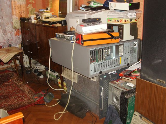

ну вообще появления еще одного гробика думаю не очень будет заметно хотяб на фоне двух серверов
гыыы
