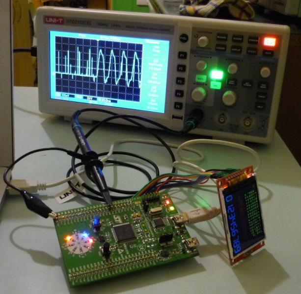

ну и вот так это выглядит на отладочной плате
IMG_20141110_233328_rs.jpg [105.2 KiB]
фактически на разъем материнской платы не подается только +5 вольт и один GPIO (обычных мне не хватило) - поэтому два пина у платы расширения стоят вверх - накину PLS разъемами (или как они там правильно называются, вечно путаю какие мамы а какие папы :-))
ну и кстати о длине проводов.. рядом мышка и пульт от телека... дисплей работает на частоте 21 мгц,
IMG_20141110_233405_rs.jpg [95.44 KiB]
Спасибо, это мне очень поможет, у меня такие-же дисплейчики. Почему-то был уверен, что не будут они на такой частоте работать. Сейчас полистал документацию - никаких указаний на максимальную частоту SPI нет.

balmer писал(а):
Спасибо, это мне очень поможет, у меня такие-же дисплейчики. Почему-то был уверен, что не будут они на такой частоте работать..
SPI точно правильно настроен ?
обычно если при изменении скорости обмена все крашится - значит spi настроен не правильно...
либо все таки смотреть питание...

Кстати да, не поленюсь - сегодня вечером запущу какую нить быструю отладочную плату STM32 с таким дисплеем и длинными проводами. И посмотрю, на каких частотах оно работает, а на каких сбоит.
PS: Проверил. Подключал к STM32F303 На всех частотах работает нормально, даже с SPI_BaudRatePrescaler_2. Т.е. на частоте 36 МГц. Даже с такими длинными проводами и таким шумным сигналом.
что в итоге поправили для нормальной работы ?

Инициализацию провожу на низкой частоте, а дальше рисую уже на максимальной. Иначе нестабильно работает. Впрочем может и сейчас ошибки иногда проскакивают в битиках, детально не исследовал этот вопрос. Потому как если все сделать правильно - фронты получаются значительно более красивыми и иголочек (наводок от соседних проводов) почти нет.
