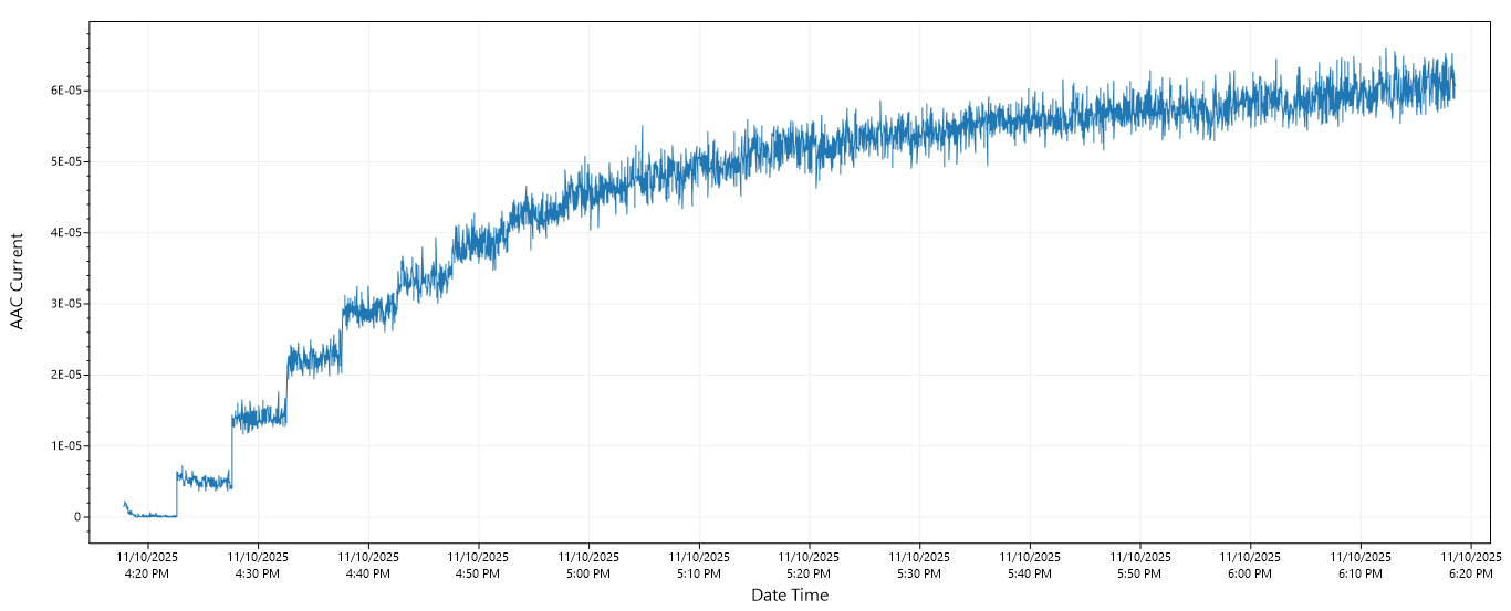

Смещение нуля U301 и его температурный дрейф не должны сказываться на показаниях, т.к. RMS детектор развязан по постоянному току конденсатором.
По логике предполагаю, что не температурный дрейф нуля U301 виноват в увеличении показаний при нулевом переменном токе и переменном напряжении, а то, что при нагреве данное ОУ начинает шуметь. Греется на моём 34401A это ОУ примерно до 60 гр.C. При охлаждении корпуса U301 показания снижаются с 70-80 е.м.р. до 10-20 е.м.р.
Судя по схеме, если выпаять разделительный конденсатор C316, на входе ОУ U307 будет земля, т.к. вход U307 притянут к земле резистором 1МОм, т.е. если после этого будут также увеличиваться показания при нагреве, то виновники U307 или U308, а если показания при нулевом токе станут ниже, то виноваты предыдущие каскады, в т.ч. U301.
То, что получилось при выпаянном конденсаторе C316 по факту, было неожиданным. Объяснения у меня пока нет, только некоторые предположения.
График переменного нулевого тока при выпаянном C316:
При штатно установленном C316 максимальные показания при нуле после прогрева около 70 е.м.р. А без C316 они начинаются со 153 е.м.р., затем немного падают, потом резко растут до 193 е.м.р., а затем снижаются ступеньками через каждые 5 минут, условно стабилизируются примерно на 147 е.м.р.! Т.е. всегда больше, чем с конденсатором C316.
Запаял обратно. График стал такой (как и был):
Ступеньки на графике с конденсатором по времени совпадают с графиком без конденсатора. Только в одном случае показания резко возрастают, а в другом - снижаются. График нулевого переменного напряжения при нагреве выглядит также, как и график нулевого переменного тока, там те же ступеньки и в те же интервалы. На графиках постоянного тока и напряжения ступенек нет, на них обратная зависимость, т.е. вначале показания при нуле имеются, а по мере прогрева приближаются к нулю.
Как всё это объяснить, пока не понятно.
Также на графиках видно, что с прогревом увеличивается амплитуда шума (амплитуда флуктуаций, "толщина" линии) измеренного значения. Но это не относится к тракту переменного тока, т.к. графики постоянного тока и напряжения, в т.ч. и при напряжении, отличным от нуля, также становятся более шумными по мере прогрева.

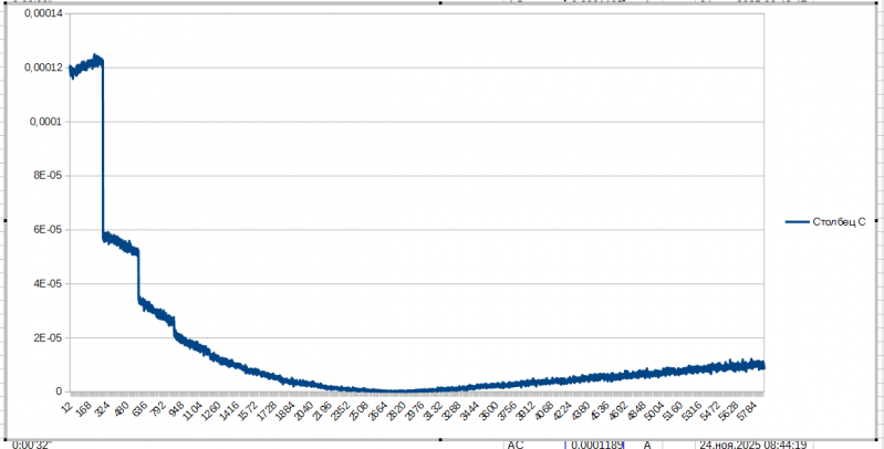

На картинке график нулевого переменного тока после включения, т.е. ничего не вставлено в гнездо измерения тока. По мере прогрева шум растёт. Вначале степеньками. Причём растут не только показания, а и разброс показаний
Поглядел ради интереса, как ведёт себя мой 34401A в тех же условиях. По оси X -- время в секундах с момента включения прибора комнатной температуры.

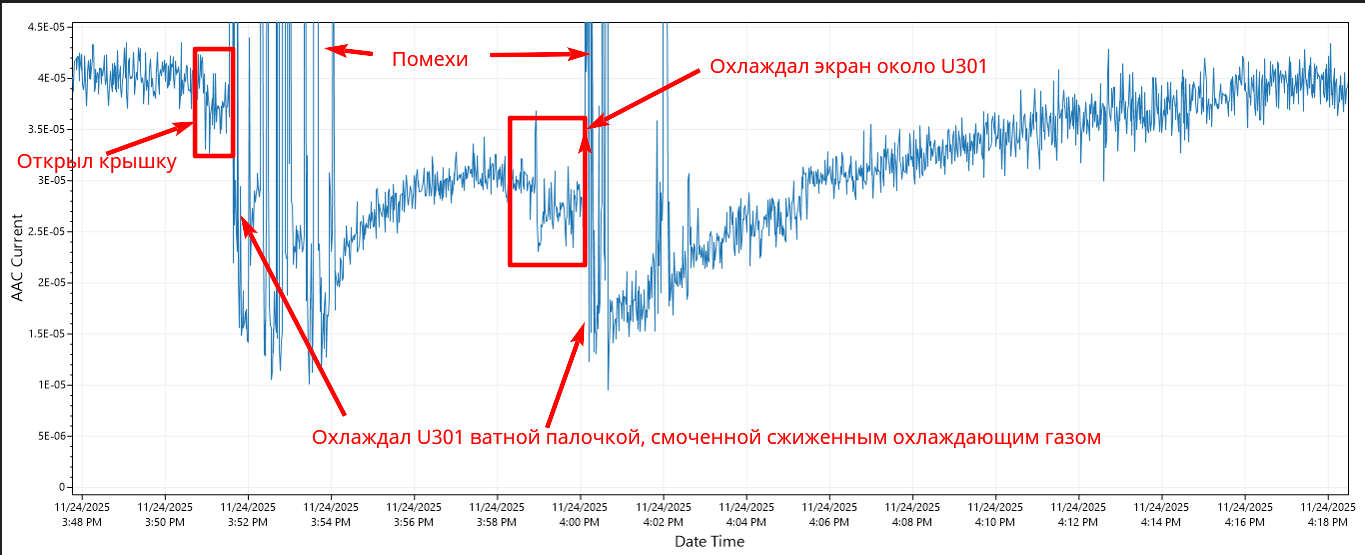

Визуально у моего экземпляра 34401A в сравнении с другими показания при нулевом переменном токе выше, шумность графика больше.
Связываю с U301. Охлаждал его после прогрева. Лог на графике ниже. С графиком пост-обработку не проводил, на нём присутствуют помехи, которые возникают при засовывании ватной палочки под защитный экран.
Видно, что при охлаждении U301 показания при нулевом токе значительно снижаются.

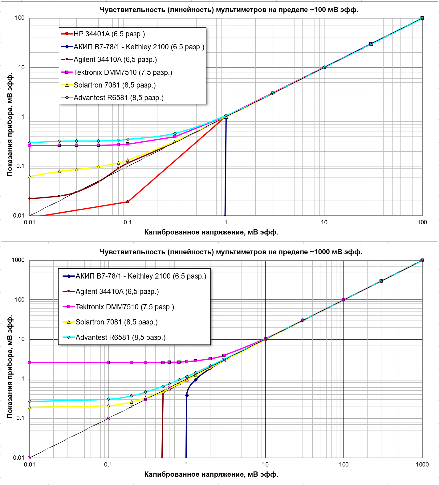

Mickle, спасибо! Очень полезная информация для меня по текущему вопросу.
Не экспериментировали с внешней цепью коррекции нуля AD637J ? Вопрос в том, есть заметная разница с ней или без неё?
... почему-то думаю, что большой разницы не увижу, если добавлю эту цепь, а плату 34401A лишний раз без явной необходимости "коцать" не хочется, она старая и нежная. :))
Да и придётся "колхозить" с переменным резистором.
После покупки DMM7510 появилась возможность сравнивать показания. Явно видно, что при снижении к 1% от предела (10мА на пределе 1А) начинается заметная нелинейность.
Проявляется так:
1. После калибровки на 10мА и вводе калибровочного значения с экрана DMM7510 на экране 34401A показания становятся примерно на 0,2мА меньше, т.е. занижает. При переключении на предел 10мА, показания совпадают.
2. На пределе 1А при 5-7мА 34401A занижает очень сильно. При дальнейшем снижении показания становятся равными показаниям при нулевом токе. При этом на пределе 10мА показания практически совпадают с DMM7510 и на 1мА. Подробно пока не тестировал.
3. На пределе 1А при токе 11мА уже начинает завышать, а на пределе 10мА (до 12мА) при том же токе всё совпадает. При повышении тока показания сближаются, от моего генератора менее 70мА можно получить, поэтому не знаю, как будут соотносится показания при токе 0.5 - 1А. Предполагаю, что отличий не будет, судя по диапазону 10мА.
4. При калибровке на 10мА можно подбором (завышением) вводимого значения добиться одинаковых значений при 10мА. Делал так, но тогда завышение при тех же 11мА становится больше. Полагаю, что разработчики программно по максимуму пытались компенсировать нелинейность AD637J, поэтому и такие результаты.
5. При калибровке 10мА можно указать значение на 0,1мА меньше, тогда разница будет не 0,2мА, а 0,3мА, но значения при нулевом токе упадут с 70-80 е.м.р. до примерно 40-45 е.м.р. (ещё до конца не замерил, греть нужно часа 4). Т.е. можно и таким способом уменьшить нулевые показания при желании. :)
Описанные показания при токе 1 А в е.м.р. равны показаниям на пределе 100 мВ, т.к. и там и там измеряются 100 мВ. Но на токе измерять удобнее, да и калибровка только по току.
На пределе 10мА нулевые показания примерно в 7.5 раз больше. Почему, пока не понятно, должны быть примерно в 2 раза по логике, получается, что ещё что-то мне не известно.
На задних терминалах нулевые показания тока больше (около 100 е.м.р. на пределе 1А), их пока не калибровал, изначально так было. Т.е. формула программной корректировки учитывает в т.ч. значения калибровки нуля.
Нашёл информацию по формуле корректировки, она квадратичная, что может объяснить "лесенку" вверх и вниз. Пока только бегло прочитал. Даже описана попытка прочитать калибровочные значения и высчитать показания по формуле, затем сравнить их с показаниями на экране 34401A. Нужно вникать подробно, это тема для отдельного детального исследования.
На данный момент склоняюсь к тому, что обсуждаемая выше "лесенка" вызвана тем, что в программе 34401A заложена поэтапная коррекция, которая разбита на 6-8 шагов по 5 минут, судя по графикам. 6 "ступенек" видны чётко, а 2 под вопросом. Корректировка нуля на переменном токе на графиках не просматривается, т.к. даже при изменении тока и напряжения показания меняются с заметной задержкой из-за разрядки или зарядки конденсаторов, о которых справедливо указал Mickle. Такой задержки в районе "ступенек" нет.
Итого: с учётом слабой веры в возможность купить AD637J (а лучше - AD637K) с более точной линейностью пока не вижу возможности улучшить тракт переменного тока моего 34401A, а спецификации он соответствует.
Возможно, в плане эксперимента попробую испытать удачу с заменой ОУ U301 на OPA828, но есть понимание, что основная проблема всё-таки в нелинейности RMS-преобразователя на низких значениях напряжения, а уменьшение шумов не улучшит заметно ситуацию. Т.е. уменьшение шумов будет видно по снижению показаний нулевого тока, но последующая калибровка вернёт их к предыдущим значениям. Результат будет чисто психологический - только в понимании того, что шумов стало меньше, а на измерениях вряд ли отразится. :)
В следующий раз уже попытаюсь замерить шумы на тестовой платке, т.к. опыт с OPA140 показал, что сегодня не всё нормально с радиодеталями в рознице, когда от них требуются хорошие параметры. С другими радиодеталями тоже не раз попадал в такую ситуацию последнее время, поэтому в некоторых известных местах уже даже не пытаюсь покупать такого рода радиодетали, хоть там и значительно дешевле.

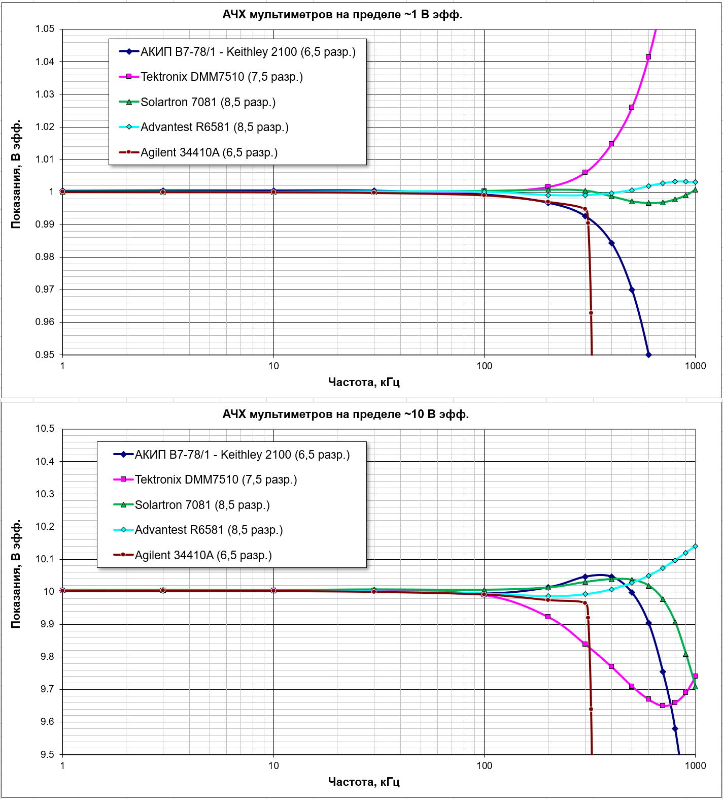

В спецификации 34401A погрешности ACV нормируются начиная с 1% от полной шкалы. Что там будет вблизи нуля - как повезёт.
DMM7510 имеет аналоговый RMS конвертер (уже не помню, возможно на том же AD637J) и у этого мультиметра околонулевая область ничуть не лучше, чем у 34401A, а погрешности нормируются и вовсе с 5%.
В приведённом на графиках Advantest R6581 RMS конвертер тоже собран на AD637J (правда с внешним более скоростным выпрямителем) и имеется потенциометр регулировки смещения его нуля, а так же автоматическая коррекция смещения нуля всех предыдущих каскадов поэлементно. И если вновь посмотреть на график чувствительности - толку от этих мер - чуть.
Выделяется на фоне этих мультиметров Agilent 34410A (и все последующие 34461A/34465A/34470A). В них не аналоговый, а цифровой вычислитель RMS с быстрым АЦП. Соответственно и погрешности ACV нормируются уже с 0,3% от полной шкалы или 1 мВ. Но увы, рабочий диапазон частот физически ограничен сверху 300 кГц.
А ещё есть всякие монстры: Fluke, Wavetek, Datron, Solartron и др. Там тоже аналоговые вычислители RMS, но дискретные и с превеликим множеством ухищрений. В последнем, к примеру, стоит аж два одинаковых перемножителя и вычислителя корня, которые попеременно включаются в общую схему вычислителя с частотой 10 Гц. И всё ради того, чтобы статистически уменьшить погрешность от несовершенства подбора и временного дрейфа параметров транзисторов.
