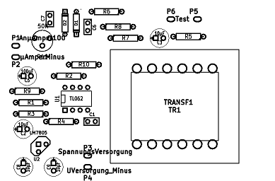

Еще одна версия платы Манфреда :)
Имеется возможность сделать на базе Манфреда внутрисхемный миллиомметр,работающий на частоте 1кГц :wink:

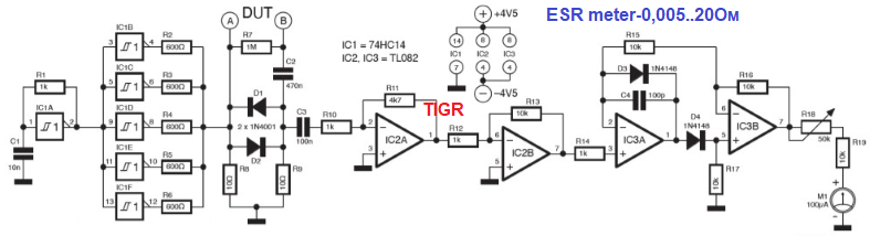

Продублирую сюда тему пинцета сверхнизких ESR.Так легче ориентироваться радиолюбителям по измерению схемой Манфреда.
viewtopic.php?f=10&t=179216
В качестве бестрансформаторной альтернативы есть хорошая схема на доступных компонентах.
