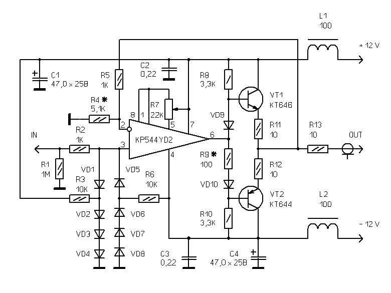

На разъёме +12 и -15вольт. Скажите, я нашёл схемку щупа в журнале радио 99г №6. Щуп сделан на AD812, но что-то я у нас в магазине такого операционника не нашёл, может есть что на замену? И ещё: почему этот щуп не Пользуется особой популярностью? Вроде простая схемка, чё её не хотят использовать?

Ну, типа, нарисовал. См. прикошаченный файл. Схему макетировал. Вчера. Работает. Правда, не нашёл дома транзистора КТ646. Использовал вместо него КТ604. Если вдруг захочется повторить, то задавайте вопросы (там есть нюансы) и помните, что такое решение было нормальным лет 15 назад. А теперь, наверняка есть более шустрые операционники и более шустрые транзисторы. Надо поискать. Хотя бы у тех же Аналоговых Девиц. Но я искать не буду. Некогда... У меня теперь другие увлечения. Все диоды - КД522.
Что же касается схемы в "Радио", то она не пользуется популярностью, скорее всего, потому, что владельцам нормальных осциллографов активный щуп 1:1 обычно нафиг не нужен. Сойдёт и обычный кабель, хотя бы у кабеля и значительная собственная ёмкость. А счастливых обладателей осциллографов с 50 омным входом, похоже, не так уж много. К тому же, если внимательно прочитать статью, то там написано, что при использовании 50 Ом входа, что-то там уменьшается с увеличением частоты... И мне кажется, что автор немножечко садист. Насколько я понял из даташита на AD812, то минимальное сопротивление нагрузки для этого ОУ - 150 Ом. И то, для питания +/- 5 вольт... Похоже, этому ОУ тяжело работать на 50 Ом...

Огромное вам спасибо за схемку. Вопросы: можно ли использовать вместо советских транзюков какие-то импортные SMD? Какие например?;
Что подбирается постоянными резисторами (со звёздочками) и что настраивается переменным?; Дроссели обязательны?; Какие характеристики у схемки?

Транзисторы должны быть средней мощности. Всё-таки на 70 ом работают при питании 12 вольт. Допустимая мощность, рассеиваемая на коллекторе не меньше 1 вт. Граничная частота не меньше 100 МГц. Напряжение коллектор-эмиттер не меньше 30 вольт. Ну, и коэффициент передачи тока не меньше 50. Смотрите даташиты. Какие подойдут по параметрам, те и ставьте.
Если будете искать замену операционному усилителю, то учтите, что он должен быть скоростным и с полевыми транзисторами на входе. А то из-за тока смещения будет меняться постоянное напряжение на выходе.
Резистором R4 подбирается коэффициент усиления. Он должен быть несколько больше 1, т.к. выходное напряжение делится на резисторе R13 и входном сопротивлении осциллографа (50 Ом).
Резистором R9 подбирается ток покоя транзисторов. Он должен быть где-то миллиампер 5-10. Ток покоя контролируется по падению напряжения на резисторах R11, R12.
Резистором R7 устанавливается нулевое напряжение на выходе при отсутствии входного сигнала. Этот резистор можно не ставить, если несколько десятков милливольт не имеют значения.
Дроссели ДМ 01 можно заменить резисторами 10 Ом.
Характеристики у схемы так себе. Полоса пропускания по уровню 0,7 1-3 МГц. Точно сказать не могу, нечем измерить. Ограничение сигнала где-то на уровне 2,5 вольта. Найдёте более шустрый операционник - полоса будет шире.
Диоды VD1 и VD5 лучше взять другие импульсные, с меньшей ёмкостью p-n перехода и минимальным током утечки.
