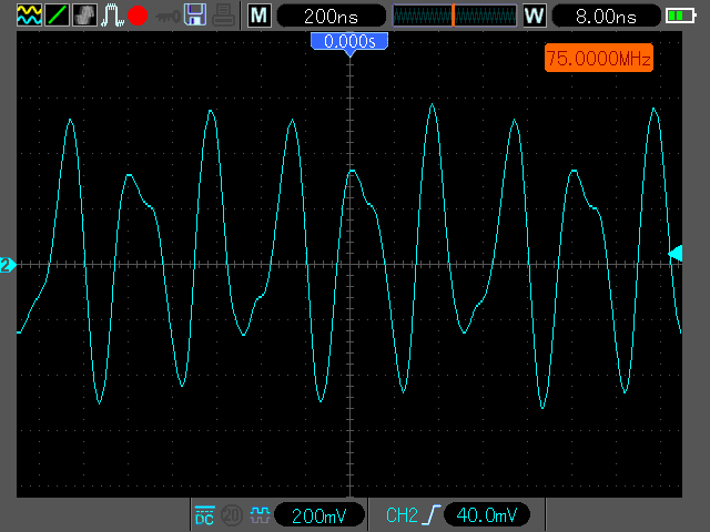

Странствующий котяра писал(а):
AlexLimex
На осциле, на кнопке питания, чёрный бублик - чтобы случайно не включался?
И ещё по гену - можно посмотреть как ведёт себя синусоида (обещают до 75 МГц)? Хотя бы несколько скринов, насколько сильно искажается.
Да, чтобы зараза не включался, было пару раз что нечаянно кнопка в сумке нажалась и достал прибор с высаженной в ноль батарейкой - не очень приятный сюрприз когда хотел померить нужные моменты по форсункам на стоянке вне гаража )))) Под руку попалась ножка от одного прибора, подошла идеально, посадил на колечко двустороннего скотча.
Синусоида 50Мгц (щуп HP9258, 5.5пф)
pic_45_2.gif [11.31 KiB]
Синусоида 60Мгц (щуп HP9258, 5.5пф)
pic_45_7.gif [12.07 KiB]
Синусоида 75Мгц (щуп HP9258, 5.5пф)
pic_45_6.gif [13.74 KiB]
Для таких экстремальных случаев можно сделать, на всякий случай, шнурок для запитки от АКБ авто.
AlexLimex писал(а):
Синусоида 50-60-75 Мгц
Это не синусоида, это безобразие! :evil:
Если бы он хотя бы до 50 МГц давал нормальный синус - был бы интересен! А так отпал вариант! :?
Ждём дальше, может китайское народное творчество разродится чем то интересным! :lol:
Если включить усреднение отображения по 128 замерам то синусоида получается почти нормальной, но это не правильно, так как она вся трясется и скачет в реальности, если задействовать функцию "послесвечение" на пару секунд, то вся зона графика замазывается скачущей кривулиной. Короче да, не зачет генератору для тех кому нужны частоты повыше 10Мгц :) Это плата за способ получения этой синусоиды с помощью 12 битного синтезатора у которого скорость 250 мегасемплов и тыща точек на период. Если уж нужны быстрые синусоиды то проще самому собрать именно генератор синуса.

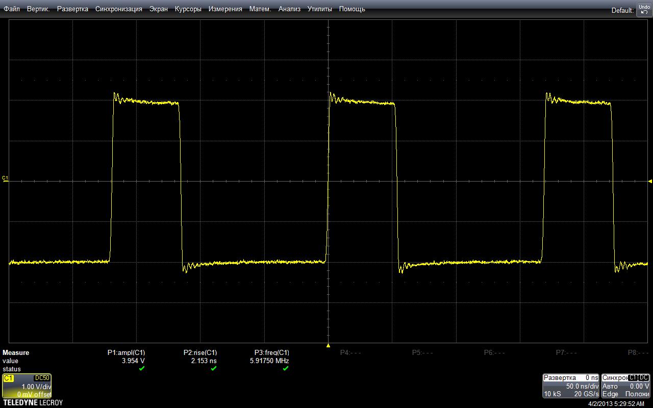

62256 писал(а):
AlexLimex писал(а):
Рассматривая падение АЧХ на высоких частотах следует учесть, что выходное сопротивление генератора 50 Ом, а щуп HP9258 при емкости 5.5 пФ имеет входное сопротивление 386 Ом на частоте 75МГц
генераторы с 50омным выходом положено нагружать на конце кабеля нагрузкой 50Ом. Только так можно получить заявленные характеристики.
Ого. Ну раз вы такой знаток, поясните в чем феномен этих 2х картинок:
Почему с резистором 50 Ом на конце кабеля наблюдаем искажение прямоугольного сигнала? С резистором амплитуда сигнала меньше, форма кривее, это я просто масштабировал их к одному размеру.
 Заголовок сообщения: Re: Осциллографы, анализаторы и генераторы Hantek
СообщениеДобавлено: Вт апр 02, 2013 05:54:39
Рейтинг сообщений: 252
Зарегистрирован: Вт май 18, 2010 20:53:45
Сообщений: 1575
1. нагрузка говняная и режет полосу частот , что видно по фронту сигнала
2. О боже!!!! и уровень сигнала упал в два (!!!) раза, но это вопрос уже к учебнику математики и расчету полного сопротивления цепи и падению напряжения на нагрузке
62256 абсолютно прав - генераторы с 50омным выходом положено нагружать на конце кабеля нагрузкой 50Ом. Только так можно получить заявленные характеристики.

AlexLimex писал(а):
ставит под сомнение ваше знание процесса.
о моих знаниях вы можете быть какого угодно мнения, но это не изменит существующих законов физики :)
на вашем фото в углу на корпусе генератора четко проглядывает надпись "50 Oм" и "5V max", что бесспорно означает выходное сопротивление генератора 50 Ом и максимальное выходное напряжение 5В, поэтому нагружать генератор на нагрузку 50 Ом надо, а будет это проходная нагрузка, или как у вас терминатор 50 Ом, или входное сопротивление какого-то устройства (типа осциллограф), роли не играет.
AlexLimex писал(а):
Я указал что смаштабировал сигнал для того, чтобы не было вопросов почему на картинке с нагрузкой и без он выглядит одинаковым по амплитуде. Нагрузка взята хорошая, индуктивности паразитной в ней нет.
если вы утверждаете, что амплитуда выходного сигнала при подключенной нагрузке и при отключенной нагрузке одинакова, то ваша нагрузка 50 Ом просто оборвана, поскольку при подключенной нагрузке амплитуда должна уменьшится в ДВА раза
к сожалению на вашем фото не видно значений коэффициентов отклонения, что подвергает ваши слова сомнению :)
AlexLimex писал(а):
Проверено на практике и не один раз и не на одном генераторе...
значит практика не богатая :)
вот что происходит когда 50 Ом генератор нагружен на 1 МОм (прекрасно видны искажения и пере отражения импульса по длине кабеля)
а вот генератор уже нагружен на согласованную нагрузку (искажения нет, амплитуда меньше в два раза)
LeCroy1.jpg [90.3 KiB]
LeCroy.jpg [100.17 KiB]
Ну вы хотябы читать научитесь внимательно.... Было написано что сигнал смасштабирован, чтобы на экране визуально казаться одинаковым, любому дураку понятно что с нагрузкой он будет меньше, зачем обсуждать очевидные вещи?
На картинке не видно что где и как нагружено и как подключено, но мне было бы крайне любопытно узнать как получить нагрузку в целый Мегаом для частоты 6Мгц :) Это ее емкость должна быть 0.027 пФ ну а емкость щупа соответственно НАМНОГО ниже чтобы все это дело правильно замерить, или вы один из тех кто тыкая щупом 20пФ, 10МОм в высокочастотную цепь думаете что нагружаете ее (эту цепь) нагрузкой в 10МОм? )))))
да, я такой знаток. Не нужно спорить с законом Ома, нагрузкой кабеля на его волновое сопротивление, таблицей умножения, теоремой Пифагора... В мире есть еще много вещей, которым нужно тупо следовать.
Если характеристики вашего генератора на правильной нагрузке хуже - то, значит, именно такими и есть характеристики вашего генератора. Они соответствуют заявленным? Если нет - генератор отправляется в брак.
