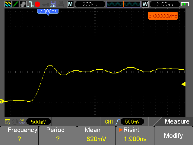

нет - поскольку в этом случае надо делать обратную свертку (корень квадратный из разности квадратов результата измерения времени нарастания и собственного времени нарастания осциллографа) и фронт на самом деле будет короче, чем отображает осциллограф
Ну так с этим никто и не спорит. Поэтому давайте согласимся, что если осциллограф показывает скажем 1.9 нС фронт и при этом мы не знаем сколько реально выдает генератор, можно сделать вывод, что при идеальном генераторе 0 нС, время нарастания осциллографа не более 1.9 нС, если же генератор выдает 1.9 нС то осциллограф показывая эти же 1.9 нС является идеальным ))))
Вот замер Хантеком DSO1202B неизвестного фронта. Это для тех кто бездоказательно утверждает, что они не соответствуют заявленным 1.7нС:
1. фронт измеряется при устоявшемся значении ПХ, когда все колебательные процессы завершены, у вас "волны" идут вплоть до конца экрана ; это неправильно; развертку увеличьте и произведите измерения
2. размах сигнала должен 6 клеток, худший случай 4 клетки; а вас 2 клетки ; увеличьте чувствительность и произведите измерения
3. DSO1202B параметры чуть подлизали, но без "В" .... жуть
DSO1202B - это модифицированный стационарный DSO-5102B загнанный в портативны корпус, ресурс батареи упал в два раза, долбались с длиной памяти 1М - изначальной было менее 800К

элементарно - сигнал с крутым фронтом и большим выбросом.
