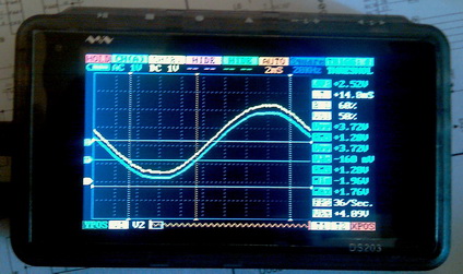

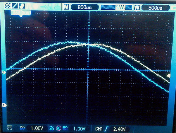

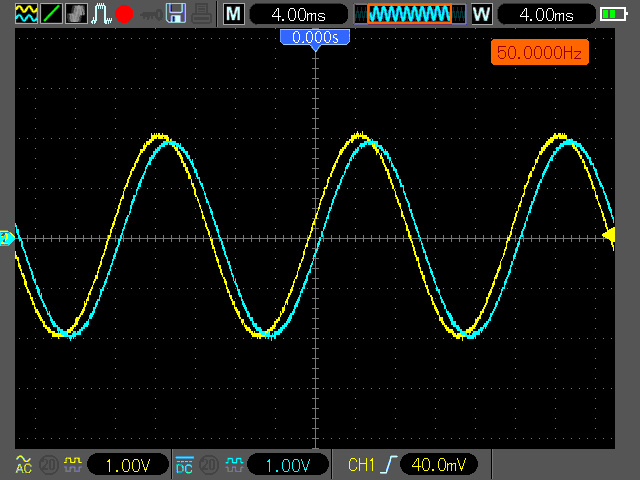

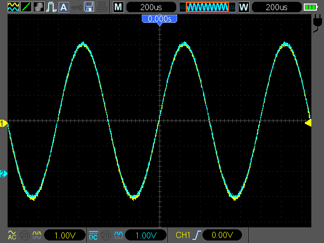

Столкнулся на своем 1062В неприятной и непонятной особенностью:
если один из каналов имеет вход АС, а второй DC, то при наблюдении одного и того же сигнала вижу сдвиг фаз между каналами :shock: , при установке одинакового состояния АС\DC для обоих каналов сдвиг пропадает , при этом при работе от встроенного генератора этого эффекта нет!!! кто нибудь может обьяснить, что это за безобразие и как с ним бороться???????????
Смена щупов и изменение AC\DC каналов эфект не изменяет, канал с режимом DC всегда дает запаздывание относительно канала АС примерно на 1,6мс.
Все Фото измерения обоими каналами из одной точки:
1 - 1 канал DC второй АС (сдвиг 1,6мс)
2 - то же растянутое
3 - оба канала в режиме DC (сдвиг отсутствует)

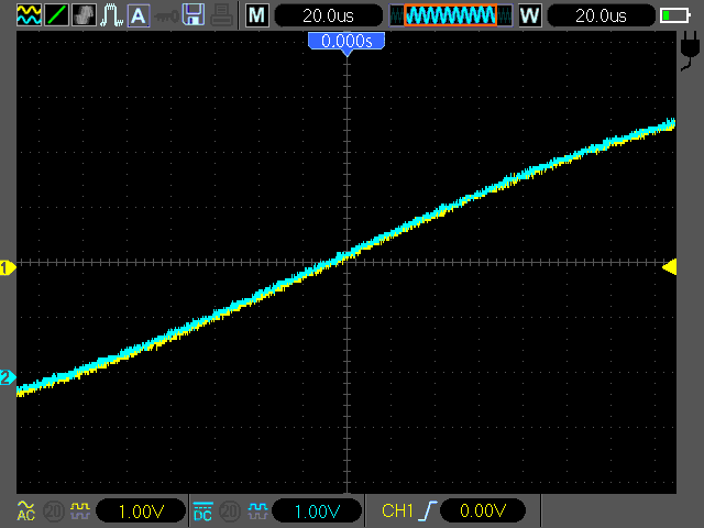

4 - 1 канал DC второй АС, сигнал от встроенного генератора (сдвиг отсутствует)
Комментарий к файлу: сигнал от встроенного генератора

Недокументированная конструктивная особенность?
Ставить оба входа в одинаковый режим.

оба канала в одинаковом режиме не выход, неудобно когда синусоида на каком то положительном уровне, придеться амплитудное значение уменьшать.
Да вопрос даже в другом, тут люди друг другу доказывали что то о наносекундах, а судя по картинке отставание в режиме DC более 1мс на синусоидальных сигналах :(

по-моему, просто у сигнала есть постоянная составляющая (померьте тестером). И поэтому при открытом входе картинка опускается или поднимается. А компаратор синхронизации настроен на определенный уровень, и соответственно - фаза точки пересечения этого уровня изменяется, картинка сдвигается по горизонтали. Нормальное правильное поведение.

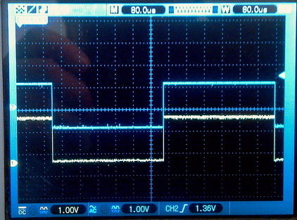

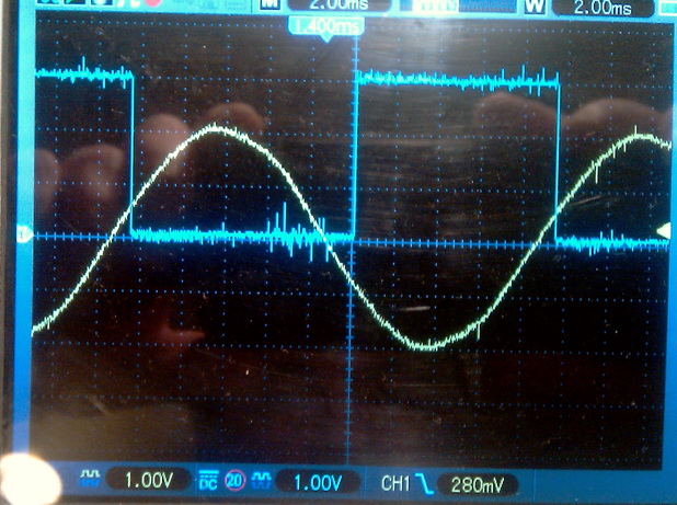

Вот Вам пример конретной конструкции: синхронизация по каналу А , при переходе через 0 МК выставляет 1 и держит ее в течении полуволны, на эране же из-за сдвига по каналу В я реально вижу задержку включения и выключения по выходу МК и если я не знаю об этом эффекте , то можно голову сломать, почему это происходит и программу безрезультатно ковырять до безконечности, а в данном случае 1 на выходе на другой полуволне это КЗ и БАБАХ......
IMAG1628.jpg [121.78 KiB]
IMAG1629.jpg [146.52 KiB]

а может там поочередная развертка, и синхронизация берется с активного в данный момент канала? Вход внешней синхр есть?
Регулировка оффсета может влиять на синхронизацию, а может и не влиять - зависит от того, в каком месте тракта снимается сигнал для синхронизации и в каком месте тракта вводится оффсет. В самых примитивных цифровых осциллографах - это вообще может быть уже в цифре, после АЦП.

синхронизация производится относительно выбранного канала (1 или 2) , причем смена канала синхронизации оставлет картинку в таком же соотношении - канал DC отстает от канала АС, калибровку делал, щупы местами переставлял.....
остается непонятным, почему этого эффекта нет от встроенного генератора :dont_know:
вот пример точно таких же условий на осцилографе-игрушке DS203, сдвига нет!!!!
IMAG1641.jpg [97.61 KiB]
IMAG0096.jpg [190.89 KiB]
у встроенного генератора крутой фронт: куда уровень синхр не поставь - фаза будет та же. А у синуса - чуть сдвинул уровень, и картинка отъехала.

Ув. Прист, я ведь писал, что у меня от встроенного генератора (1 кгц) все нормально, этот эффект наблюдается в диапазоне oт 10 до 200 гц, постепенно уменьшаясь, на 200гц практически отсутствует, на 10 гц сдвиг около 6мс. Повторюсь, на 1 кгц у меня картинка такаяже как у вас.
Завтра попробую фото выложить 10\50\100\200гц.

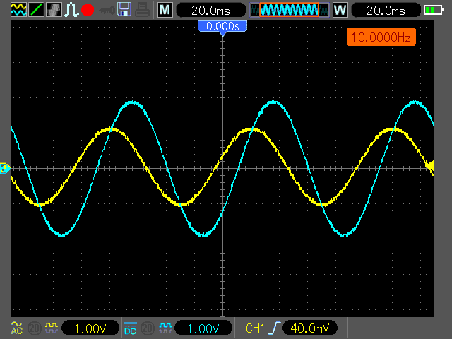

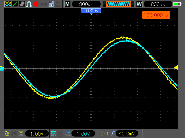

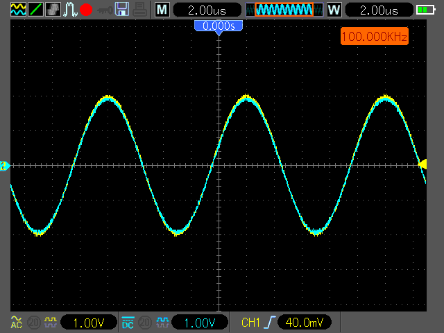

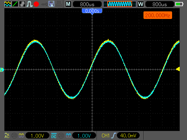

Как вы думаете, закрытый вход, с сигналом через конденсатор, нормально пропустит 1Гц? )))) В режиме АС сигнал идущий через конденсатор полюбому не будет соответствовать реальному сигналу в режиме входа DC. Поэтому только на частотах повыше наблюдается полное соответсвие так как влияние конденсатора для пропускания переменного тока тем меньше чем выше частота. Уверен что эта беда будет практически у всех осциллографов которые стоят более менее вменяемых денег. Так что частоты ниже 100Гц лучше мерить в режиме DC.
Вот картинки с моего DSO1202B:
Попробуйте еще померить меандр в режиме входа АС на частоте 50 - 100 Гц, думаю картинка вас не обрадует но все легко объясняется и результат закономерный.
pic_10Hz.gif [13.99 KiB]
pic_50Hz.gif [14.15 KiB]
pic_100Hz.gif [12.78 KiB]
pic_200Hz.gif [12.91 KiB]
pic_100kHz.gif [13.09 KiB]
логично и аналогично и на других осциллографах;
vsl еще не обратил внимание, что при открытом входе и уменьшении частоты синусоидального сигнала уменьшается и его амплитуда; а если подать прямоугольный сигнал частотой 10 Гц при открытом входе, то уже возникнет ряд других вопросов - "а почему форма сигнала такая?" :)

Насчет аналогично у других, Вы наверное не обратили внимание я выкладывал фото аналогичных условий на DS203, там никакого сдвига фаз нет, хотя стоимость его и частотный диапазон в три раза ниже :(
Обратите еще внимание на разницы амплитуд у 1202......Изображение
IMAG0096.jpg [59.2 KiB]
А вы уверены что там реально режим входа AC есть? И он работает пропуская только переменную составляющую? :)
Вы имеете ввиду на 10Гц? Так это нормально и соответствует законам физики )))))
вместо синуса подайте на него прямоугольный сигнал 10 Гц и по виду осциллограммы все сразу станет понятно - есть там режим АС или его нет

как то вы меня совсем за чайника держите :( , там на фото маркеры 0 видны, один посредине, один внизу, третий синхронизация
