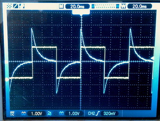

vsl писал(а):
как то вы меня совсем за чайника держите :( , там на фото маркеры 0 видны, один посредине, один внизу, третий синхронизация
Подайте прямоугольник 10Гц как вам советуют в режиме AC входа и выложите картинку с этой детской игрушки-осцилографа.

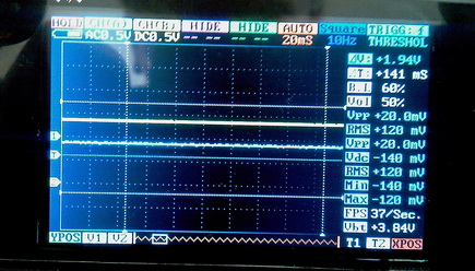

Пожалуйста: условия одинаковые, генератор один и тот же
10гц DSO1062B
10гц DS203 (игрушка)
на всякий случай батарейка 1,5В

прекрасно!
у изделия под кодовым названием "10гц DS203 (игрушка)" закрытого входа (АС) нет :)

предполагая такой ответ, я специально сделал фото с батарейкой, канал А, режим АС, линия на 0
канал В, режим DC , линия поднята

я это понял, но это не ответ :)
конденсатор во входной цепи закрытого входа АС интегрирует прямоугольный сигнал в выбросы, что вы и видите на своем Хантеке ; на игрушке этого нет ; но есть странное напряжение 120 мВскз, чего при закрытом входе быть не должно; хотя трудно разобраться, что за измерения он индицирует

Прист, вы так уверенно заявляете что нет режима АС, хотя видимо схему данного изделия не видели, стоят там емкостя по входу, для режима АС. Признайте честно что производитель должен указывать данную особенность параметров, тем более для промышленной частоты 50гц. Представте, кто то проверяет синхронизацию UPSa с сетью, не зная про фазовый сдвиг......
пожалуйста - ответ, скан из паспорта, режим АС есть
а по поводу 120мв, я его с момента покупки не калибровал ни разу, хотя как по мне так лучше пусть будет 120мв, чем вносимый фазовый сдвиг между измеряемыми сигналами

Похоже у вас очень большой конденсатор на входе осцилографа стоит. КОгда подключили батарейку в режиме AC, долго пришлось ждать пока осциллограмма на 0 вышла?

честно, не засекал, стандартно, дернулась и опустилась, где то в районе секунды

со стороны производителя положено указывать частоту среза ФВЧ закрытого входа. Производитель считает общеизвестным, что ФВЧ за пределом полосы пропускания - портит фазу и амплитуду.
Но в данном случае - уж сильно задрана эта частота, срез на герц 5 был бы хорош.

среди советских осциллографов в этом месте тоже был бардак. У одних луч падал мгновенно, у других надо было ждать.... Хотя ограничений по габаритам выводных конденсаторов - тогда не было.
Тут же, скорее всего, китайцами задача маленького SMD конденсатора с большой емкостью и высоким напряжением - была решена в пользу напряжения...

"со стороны производителя положено указывать частоту среза ФВЧ закрытого входа" полностью поддерживаю!
А то в этой модели это 200-300гц и судя по реакции Прист это нормально, в другом 500-700гц нормально будет....
