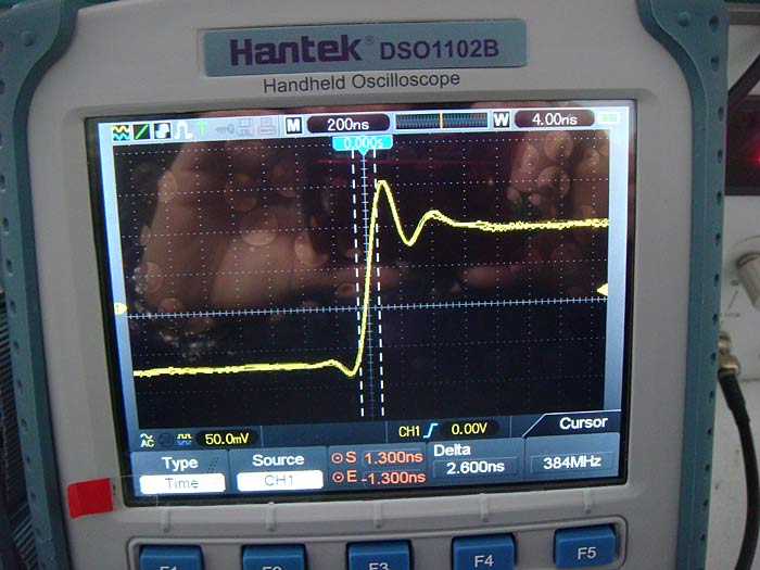

Даю. У меня есть другие картинки, прилагаю.
Причем, на них есть ПХ и есть курсоры и есть результаты измерения этими курсорами. А не вольная и субъективная трактовка картинки. У Сиглента курсоры есть? Вот и сделайте с ними, и чтобы было видно модель. И тогда всем все будет ясно.
1. проясните, что использовалось в качестве генератора перепада и каковое его собственное время нарастания
2. почему приведены результаты курсорные измерений , имеющие погрешность +/- 1 км, а не автоматических?
приведите фото автоматических измерений времени нарастания, это даст более точный результат
3. ниже картинки АКИП-4113/6А (200 МГц дискретизация 1 ГГц) и АКИП-4113/7А (200 МГц дискретизация 2 ГГц), время реальное ; использовался калибратор Fluke 9500B, головка с временем нарастания 150 пс
АКИП-4115_7А ВР НАРАСТ.gif [40.36 KiB]
АКИП-4115_6А ВР НАРАСТ.gif [40.51 KiB]

Прист писал(а):
1. В качестве генератора использовался прибор с отрицательным временем нарастания. Он и скостил время с картинки. :)))
2. Погрешность +/- км имеет трактовка в viewtopic.php?p=1643474#p1643474.
3. Я не знаю, что такое АКИП-4113/6А (200 МГц дискретизация 1 ГГц) и АКИП-4113/7А (200 МГц дискретизация 2 ГГц). Но еще раз поясняю очевидное: сравнивать надо сравнимое. Если берем скоп на 100МГц, то и сравнивать надо его со скопом на 100МГц.
