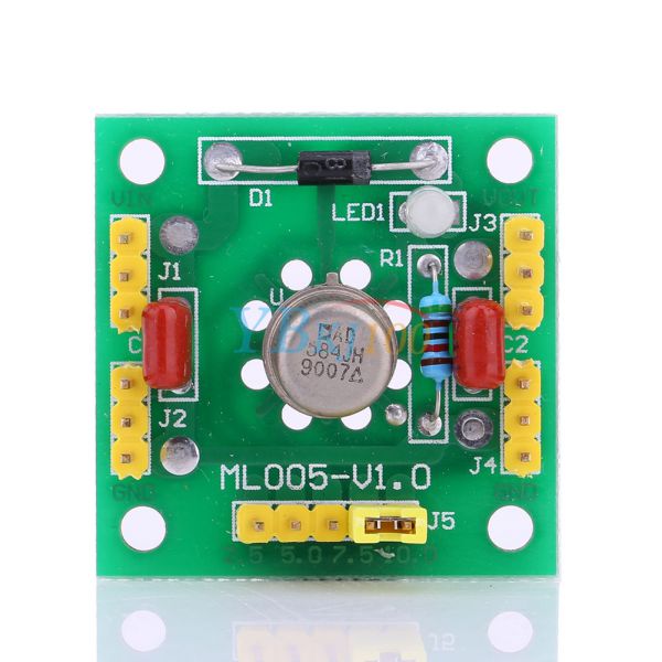

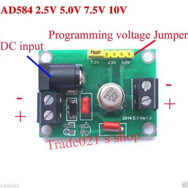

Если этот ИОН 584хх на просто платке,то следует обратить
внимание на переключатель.Хоть и видны следы посеребрения,
следует почистить и смазать хотябы,а лучше заменить.
Он переключает резисторы внутреннего делителя ИОНа со
всеми вытекающими по качеству контакта.
На стикере не указано напряжение питания ИОНа при
его заполнении,так что смотрим зависимость выходных
и входного напряжения.
У меня оба варианта этих ИОНов:
с преобразователем,батареей,зарядкой и электронным переключение
напряжений на 584ЛХ
с выходными напряжениями 2.49973 5.00161 7.49971 10.00109 при 18С
Они как были,так и есть третий год.Дата на АД 9047 еще напечатана краской.
Явно взята с разборки - короткие ноги и лак.
Явно сделано на заводе.Куплен когда только появился в продаже.
просто на плате АД584КХ с датой 0013 уже лазерная маркировка,
с напряжениями 2.5005 4.99871 7.49417 9.99218 при 21С начало 2014.
Сделано скорее всего умельцами,тоже с разборки.
Таже картина - всё осталось на своих местах,хотя добавил ЛДО по питанию,
заменил неприглядний электролит на тантал,уменьшил аппетит и цвет ЛЕДа,
заменил переключатель.
Что сейчас происходит на рынке мне не ведомо и поверены ли инструменты
у умельцев,клепающие ИОНы за 5-10 долларов.

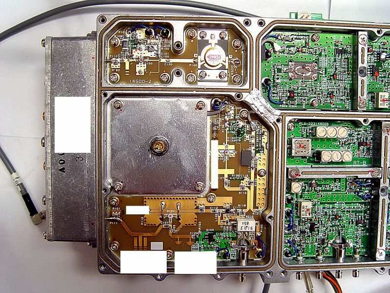

EW1UA писал(а):
В данной теме речь идёт, насколько я наблюдаю, о работе на постоянном токе или на очень низких частотах. Зачем вы припомнили скин-эффект?
Попробую ответить на твой вопрос.
Давай по порядку.
Был вопрос от форумчанина
*А в чем правильность обжима?
Тоже где то про такое читал, но пайка как-то ближе*
В теме касательно калибровки мультиметров волей или неволей приходиться прибегать к обсуждению их мат.части и ремонта. Много вопросов об этом в теме обсуждалось.
Так вот: получается что мультиметры умеют измерять кроме
постоянного напряжения и тока ещё и другие параметры.
Включая переменный ток и напряжение до определённых частот. Игнорировать скин-эффект при ремонте или замене
к примеру соеденителей или проводников-нежелательно.
Можно впаять тонкий плоский ножевой клемник или впаять сплошной цилиндрический. Будет разница. При одинаковом поперечном сечении проводников площадь поверхности ножевого или цилиндрического трубчатого будет больше. Следовательно потери будут меньше из за минимальной толщины проводника большей площади при том же размере поперечного сечения .Ток будет протекать по поверхности не углубляясь и не вызывая нагрева и потерь при больших мощностях.
Наконечники трубчатые (из статьи)
Это позволяет пусть не полностью избежать но точно минимизировать потери. При ремонте токопроводящего проводника на печатной плате (окисление) необходимо подумать в какой цепи это произошло и можно ли облудить после зачистки? Если это в цепи постоянного тока то нет проблем.Если в критичной цепи переменного тока с частотной составляющей то окисел лучше снять специальным средством. В дальнейшем попытаться немножко отполировать проводник.
Только не везде необходимо облуживать.
Теперь почему?
Это касаеться прямого вопроса форумчанина на который я отвечал и упомянул об этом эффекте.
Мы все знаем что проводимость у олова хуже чем у электротехнической меди.
Когда вы начинаете облуживать многожильный провод под клемник то олово обволакивает поверхность всех жил проводника создавая заведомо определённое сопротивление.
Место пайки в клемнике увеличивается в его поперечном сечении при той же площади поверхности. Если есть большие токи и присутствует частотная составляющая(к примеру мощные промышленные генераторы) это не есть хорошо.
Можно попытаться сплющить место пайки тем самым сделать тоньше тело для проникновения и увеличить площадь поверхности. Второе положительно повлияет также на охлаждение.
При определённом обжиме медного проводника в медный клемник всё это минимизируеться.
Подбирая клемники не забываем о гальванической паре.
*Можно дообжиматься вплоть до нулевого сечения проводника. Уменьшит ли это потери в скин-слое?*
Но это абсурд! Как можно сплющить хвостовик до *0*.
Сделать с него невидимку?????
Если делаете пайку серебром- это другой вопрос.
Если вы покрываете серебром проводники на печатном
монтаже - это плюс.Если вы лудите проводники в СВЧ- это минус.
Лучше оставить медь покрыв её специальными средствами.
Ещё раз обращаю внимание что эти правила работают где
присутствует переменный ток и частотная составляющая.
Сделал фото в пример: RF модуль Advantest R3273.
Там где это необходимо нет покрытия.
В мультиметрах есть интерфейсы и узлы где эти правила работают.
В одном из скринов что выкладывал Илья был задан
им же вопрос:*а зачем они так сделали*(могу ошибиться в формулировке). На мою память это была разводка GPIB Interface. Вот там они как раз учитывали эти вещи.
Там как я понимаю был эмулирован *эффект литцендрата*(пряди и провод).
Могу ошибаться так как не видел всю часть.
https://ru.wikipedia.org/wiki/Литцендрат
Пожалуй. всё.

otus писал(а):
ИОН 584хх следует обратить внимание на переключатель. Он переключает резисторы внутреннего делителя ИОНа
смотрим зависимость выходных и входного напряжения.
Я дико извиняюсь ... Но вы хоть спеки читали на эту микросхему .... нога 1 ,2 ,3 соответсвенно 10, 5, 2.5 вольт. Никаких воображаемых переключателей резисторов делителя там нет ...
И зависимости входного от выходного нет минимум питания 4.5 если надо выход 2.5 до питание 30 Вольт предельное 40 .... и я вам гарантирую: выходу это по барабану .....

0xFF писал(а):
Переключатель напряжений там есть – тут речь идет про КОНКРЕТНУЮ КИТАЙСКУЮ РЕАЛИЗАЦИЮ ИОН на этом источнике.
Не торопись с выводами. Сделай скрины в студию. Опиши!
(У форумчанина видимо похожей сборки модуль . переключение джамперами.)

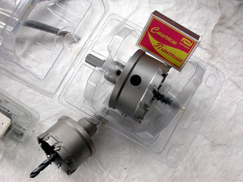

Mickle писал(а):

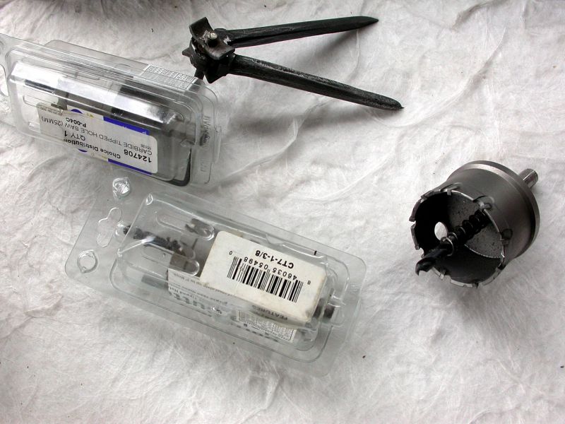

вся механообработка делалась вручную в домашних условиях и красиво вырезать окно под вентилятор без ЧПУ у меня не получилось.
Ребята ПривеТ!!!
Миша ты молодец! Есть пример для подражания.
Я сам учусь!

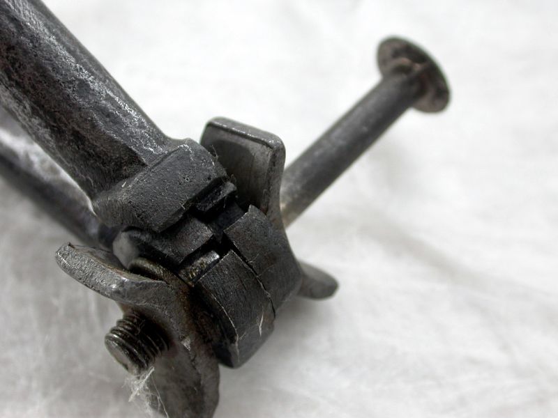

По отверстиям немножко подскажу быстрый способ.
Al,полимеры и т.д толщиной в 2мм -15 минут работы максимум. Любой диаметр.

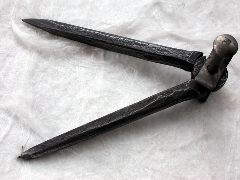

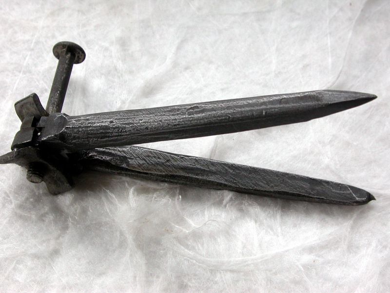

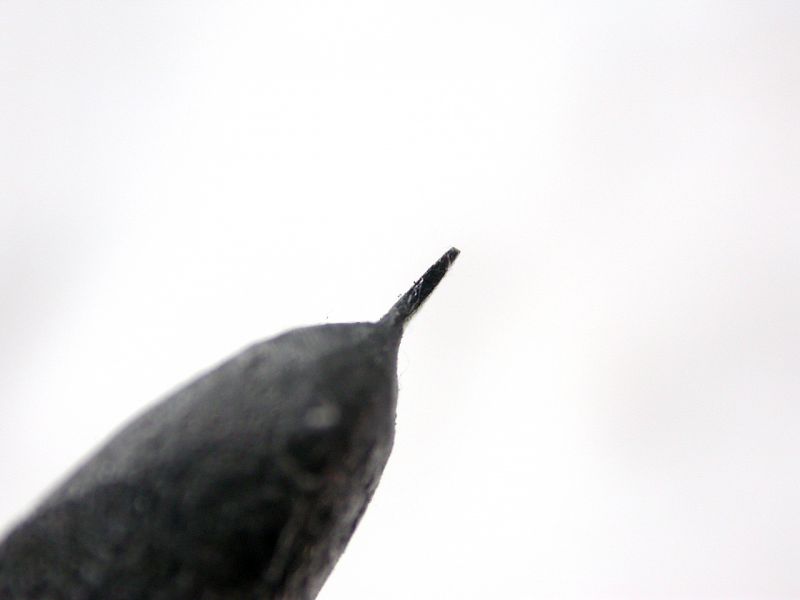

Балеринка. Ручки от обычных советских кованных плоскогубцев. Инструментальная сталь. 55-60 едениц твёрдости закалки уже есть.
Профиля на фото. Если нужно опишу детальнее. Есть ньюансы.
Мы до сих пор иногда используем,но в основном делаем
этим. Дрелью.
