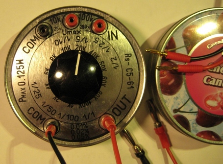

Когда-то был быстро "состряпан" такой "Сandy Cherry Dev." для
ручных ДММ :))
нехитрый набор С5-61, переключатель с 2мм банан (удобнее втыкать щупы ДММов.)
Получились такие номиналы:
1.00009к,2.00009к,4.00005к,5.99996к,7.99987к,9.99984к,19.9993к,39,9994к,49.9990к,59.9989к,
79,9983к,99.9972к.
Комментарий к файлу: rotary switch
drs_1x12p.pdf [324.97 KiB]

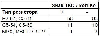

Заглянул сейчас в свою кассу обычных трухольных резисторов - практически везде где мерял нарисован (-). Другой вопрос насколько потеряется долговременная стабильность при такой коррекции.

Я надеялся, что найду ответ в только что купленной монографии М. Т. Железнова "Проволочные резисторы", но увы, ни чего подобного не нашёл :(
На данный момент мне видятся два рациональных решения данной проблемы:
1) комбинировать несколько однотипных резисторов с противоположным ТКС. Набранная мной небольшая статистика по измеренным ТКС резисторов разных типов говорит в пользу этого варианта решения.
2) Корректировать положительный ТКС основного резистора с помощью низкоомного термистора. Разумеется перед этим нужно озаботиться линеаризацией ТКС выбранного термистора.
