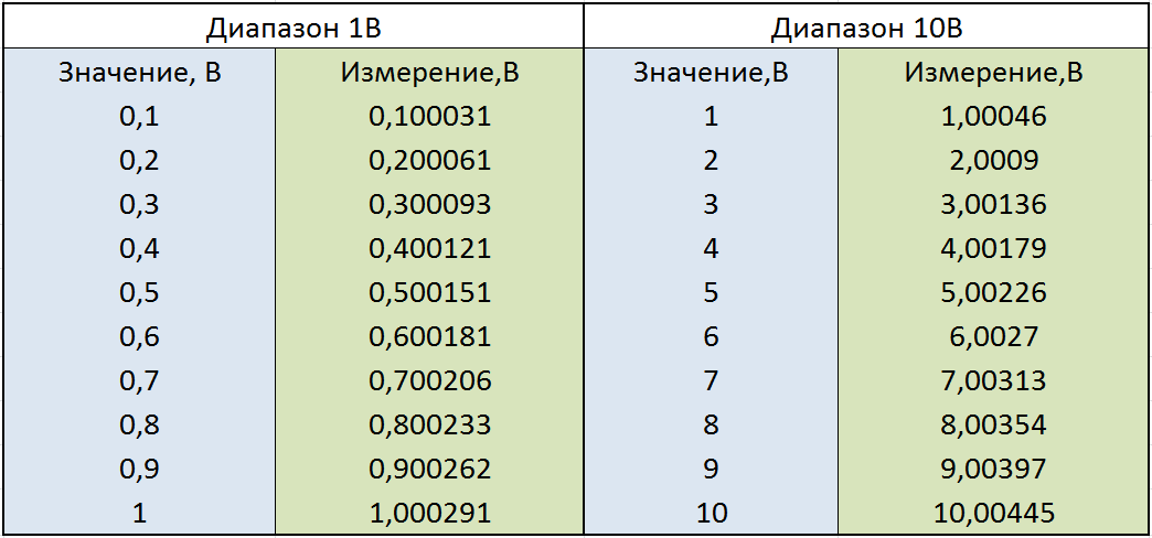

Ну что, прибыл наконец ко мне Keithley 2000. Посмотрим, что он скажет по поводу моих самоделок. Приступим.
Девайс №1. Источник опорного напряжения на REF102 с декадным делителем. Имеет два поддиапазона На 1В и 10В.
Начнем с замеров диапазона 1В. Сначала фото :))
Далее. диапазон 10В:
А теперь табличка с результатами:
С уважением,Алексей
И что же он сказал?
Можно ли в табличке увидеть относительные погрешности измерений с учётом погрешностей прибора??

EW1UA писал(а):
И что же он сказал?
В ИОН-е применена микросхема REF102AU, паспортное отклонение выходного напряжения +/-10мВ. Мы имеем 4,45мВ+/-0,01мВ. Можно добится и лучшего результата, надо добавить предусмотренную даташитом подстройку выхода. Но надо помнить и о ТКУmax= +/-10ppm/C у этой микры.
Относительные погрешности всех измерений привести не получится, ибо неизвестна аддитивная и мультипликативная составляющие полученных на 1В и 10В погрешностей.
Но зато можно оценить точность декадного делителя. Еще видно, что на диапазоне 1В отклонение от номинала в процентах меньше, делаем вывод, что 90.9кОм резистор в делителе немного больше по фактическому сопротивлению. Он составлен из резисторов 100к и 1М, надо будет делать подбор.

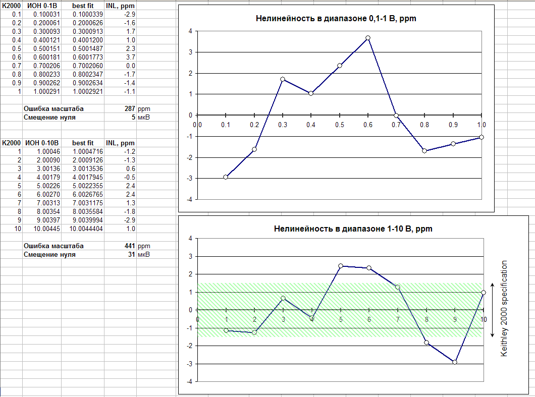

Всталю и свои 5 копеек в оценку ИОН с точки зрения линейности воспроизведения напряжений:
Как-то даже слишком хорошо всё это выглядит. Я даже сомневаться начал, нет ли где ошибки в расчётах :roll:
Резисторы, насколько я понял, Алексей использовал с допуском +-0,01%. Когда я их подбирал и контролировал, измеренные значения колебались в пределах чуть меньше половины поля допуска. В общем, чудеса.
Ещё было бы интересно, что покажет K2000 при 4-х проводном измерении двух резисторов С5-61 11,1 кОм 0,005% :)

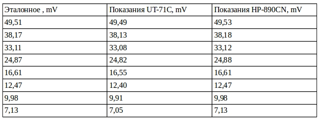

Появились время и возможность протестировать имеющиеся у меня мультиметры UT-71C и HoldPeak HP-890CN на наиболее для меня значимом диапазоне mV DC
(400 mV у UT-71C и 60 mV у HoldPeak HP-890CN) Вот вкратце,что из этого вышло...
Грустно, самый нужный диапазон измерений единицы-десятки милливольт в UT-71C такой кривой :(
