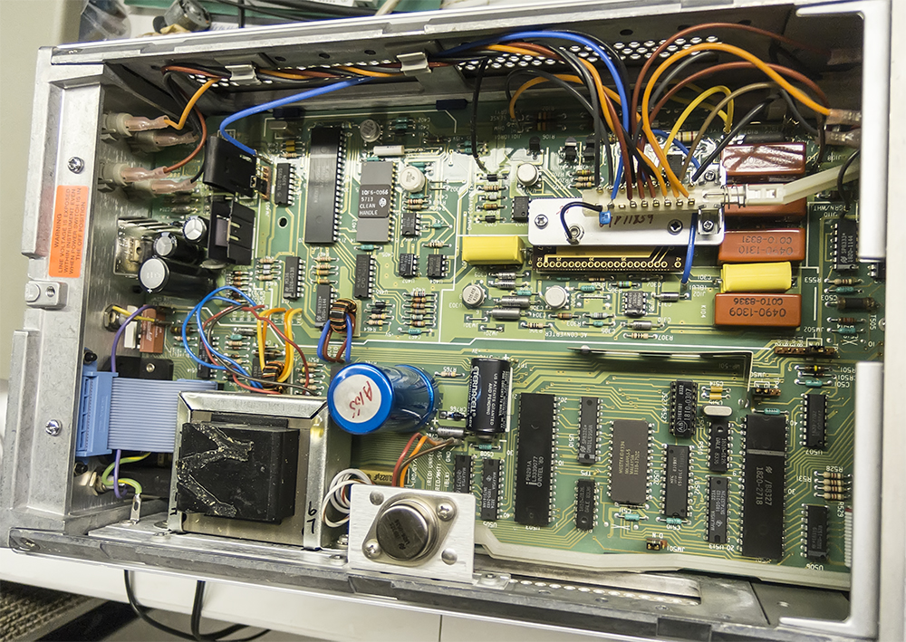

Вот приехало:
Один сделан в 83 году второй в 85 .... предел диапазонов "3" (я вооще жду когда базовый предел будет 10.00000)
( Вот помню мне на день рождения родители подарили ТЛ4-М !!, гдета в 83 .. Ха вот тока щас нашел картинку ТЛ4 тестер - предшественник.. ну очень брутально стем панк такой.)
Внутри так себе ....
Можно обратить внимание на 2 ферритных трасформатора небольших. В более поздих моделях это заменено на оптроны.

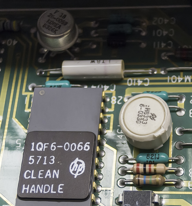

А эти два девайса различаются вот этим:
Старый 83:
кстати перепан капитально, много элементов заменено, стабилизаторы питания, процессор еще чтоото, видимо горел.

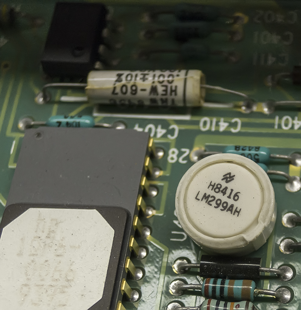

по новее:
У этого прибора все родное ....
СоответсФФенно в спеках это отразилось на значительно более низкий дрифт у новой версии.

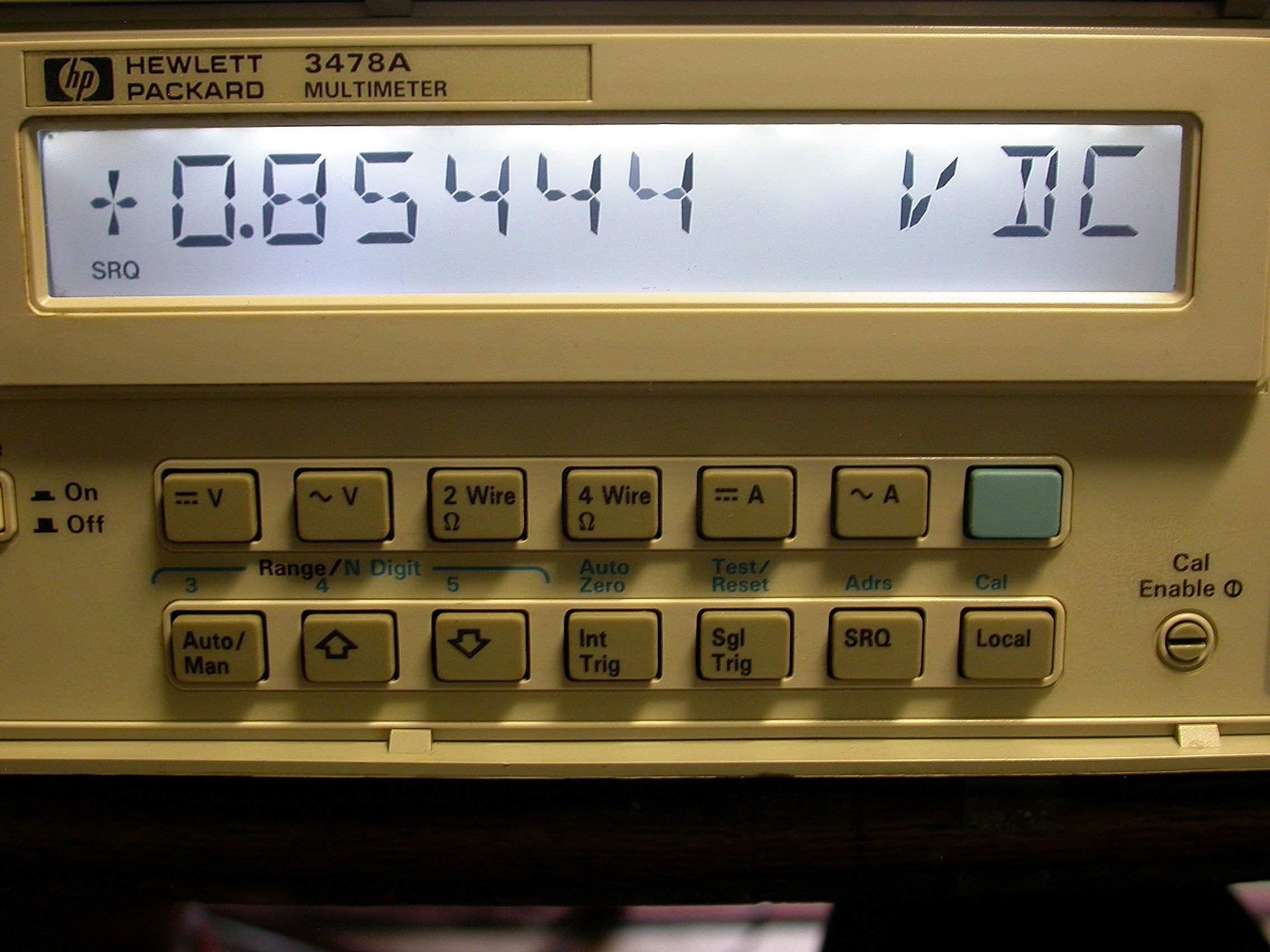

Оба прибора врут, который старее из 5 знаков 2 вычеркиваем, "новый" вольты почти попали но сопротивления уплыли. Оба прибора показывают меньше чем надо по всем шкалам и режимам.
Калибрация приятна: не нужно круглые числа. подаешь, на пример, на пределе 3В 2.14159 - и выставляеш это значение. но приборище ехидно спрашивает это 2.00000? Еще момент: вся калибрация в энергозависимой памяти. ( дико удобно :chmoked: ) причем батареи стоят родные с 83 года ..... одна 3.000 вторая 3.012 вольт.
Я аж хотел продать gwinsek ... но в этих мультиметрах нет простейшей функции относительных измерений например .... вооще ничего нет. Точный базовый тестер - ну за $60 то ....
